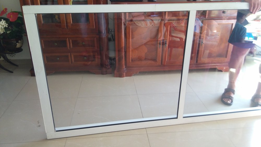

בוקר טוב.
אתמול הייתי אצל ההורים שלי והורדתי כנף אחת של הויטרינה לראות על מה מדובר.
קודם כל הופתעתי שרק למטה ישנם גלגלים אז זה כבר חצי עבודה פחות ממה שחשבתי :wink:
אכן היו ברגי אלן בצד אבל לא הצלחתי לסובב אותם, כנראה אחרי שנים של חוסר תזוזה הם תפוסים חזק.
שבוע הבא אביא מפתח איכותי , מקווה שעם קצת WD40 הבורג ייפתח, האם צריך רק לפתוח את הבורג ואז הגלגל יוצא דרך המסילה שלו?

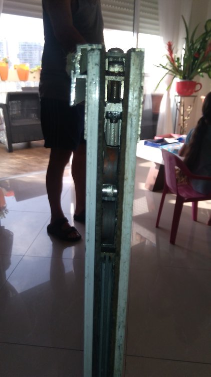

כמו כן בגלל שלא הצלחתי לפרק גלגל ולהביא לחנות, האם לפי התמונה של הויטרינה, מדובר על פרופיל 7000 רגיל כמו שאני חושב?
התקשרתי בין לבין לבעל מקצוע בתחום והוא נתן לי הערכה של בין 200-300ש"ח לכנף עבור הגלגלים והעבודה(תלוי בסוג הגלגל שאבחר), לא טרחתי לבדוק עןד בעלי מקצוע כי הערכתי שהGAP בינהם יהיה כמה עשרות שקלים לכאן או לכאן, כאשר גלגל כפול טוב אמור לעלות לי כ30ש"ח ועבור כנף יעלה לי כ60-70ש"ח, העדפתי כרגע לחסוך את הכסף להורים שלי ונסות קודם לבד.IMG_20170727_174343.jpgIMG_20170727_174330.jpg
אתה צריך לפתוח את הבורג הלן שנמצא מתחת ולא הבורג בצד.
הבורג בצד משמש לכיוון גובה הגלגל.
אתה פותח את הבורג ומחליק ימינה או שמאלה את הגלגל ושולף אותו מהצד.
אחרי שאתה שם גלגל חדש אתה יכול לכוון אותו אחרי שהחלון מונח, אתה מתכופף ובקצה התחתון יש חור שלתוכו אתה משחיל הלן ומכוון את הגובה.
בהצלחה
Sent from my Redmi 3S using Tapatalk
לא היה עוד בורג הלן.
היה בורג פיליפס שמחובר על האלומיניום עצמו, והיה בורג אלן פנימי שאותו לא הצלחתי לפתוח, בורג די ארוך שנראה שהוא זה שמחזיק את הגלגל.
פיספסתי משהו?
אני בסלולר אז אני לא יכול לערוך אץ התמונה, אבל שים לב בתמונה השניה, מתחת לגלגל התחתון יש חור- בתוכו
