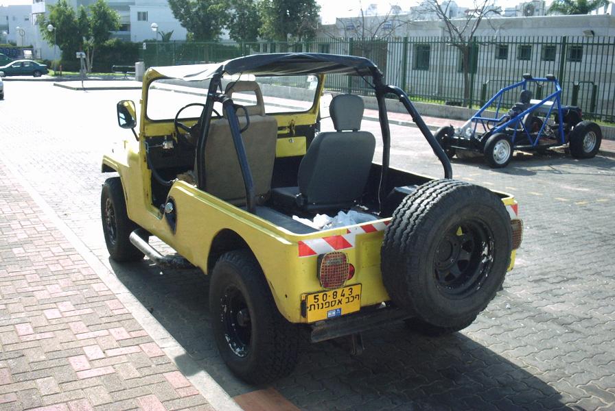

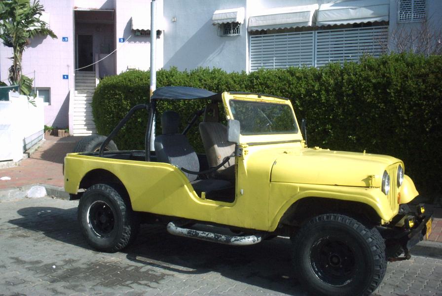

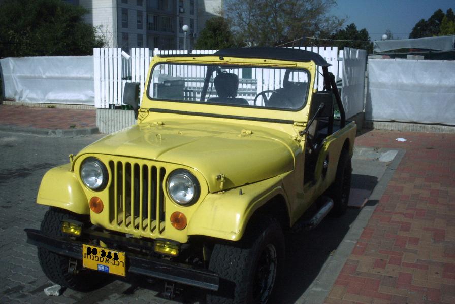

הערה עובדתית - הגיפ' הנ"ל הוא ארוך - משמע CJ-6 (היו כאלו גם עם מנוע 4 צילינדר כמו אצלך).
מעבר לכך מקווה שהצלחת לבסוף להשמישו וכך גם להנות ממנו.

ואכן כמו שקודמי אמר, זהו לא CJ-5 אלא CJ-6 בעל מנוע הוריקן 2,200 סמ"ק.
-ארז-

ברישיון כתוב CJ5...מוזר!, בכל אופן, תודה על ההבהרה!!
ותודה על התגובות, הג'יפ עצמו נימצא כעת בשלבי שיפוץ......נקנה עם פאקונג ראש ובוכנות מלאות מים,
עבר אצלי שיפוץ ראש,שיפוץ רדיאטור,אלטרנטור ומצבר חדשים,מתלה אחורי חדש, שיפוץ כל מערכת הבלימה ,חידוש מערכת חשמל...
כרגע הוא מניע ונוסע מצויין, יש עוד הרבה דברים לתקן/לשפץ......עדכונים בהמשך!!
בברכה,שי

5 מספרים בלוחית. צהוב. מנוע 2200(תא מנוע קצר). נמוך. צמיגי בלון. קשת של CJ5 מקורית שחורה.
-מה שרשום לך ברשיון הוא טעות (לא נפוצה יש לציין) של משרד התחבורע.
הילד הוא CJ-6 מכל מבט וספק.
