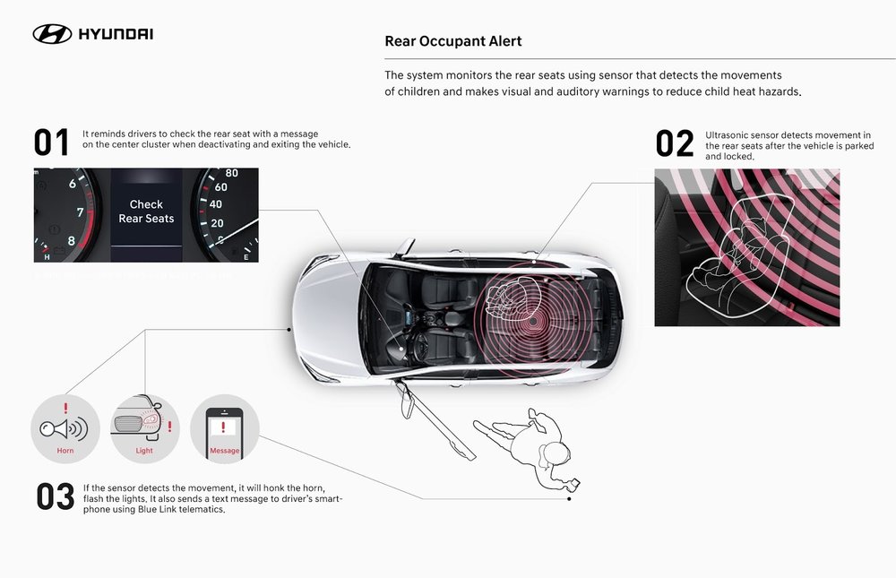

עשיתי חיפוש בפורום למי להגיב וזה הראשון שמצאתי.
יונדאי מתחילים למכור רכבים עם מערכת מובנת נגד שכחת ילדים.
אף מערכת שהיא לא מקורית ברכב לא יכולה לתת תשובה לבעיה.
יש דרישה להכניס לכל הרכבים שנמכרים בארה"ב מערכות כאלה בשנים הקרובות.
http://www.carscoops.com/2017/10/hyundai-announces-its-own-rear-seat.html
