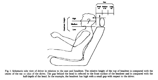

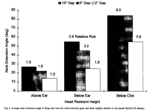

בתמונה זו רואים שלוש אפשרויות למיקום משענת הראש יחסית לראש מבחינת גובה, ושלוש אפשרויות מבחינת מרחק לאחור. כשבודקים באיזה מצב ישנה ההגנה הטובה ביותר, מוצאים שזה קורה כשהקצה העליון של המשענת הוא מעל קו האוזניים והמרחק שלה מהחלק האחורי של הראש הוא לא יותר מארבע אינטש (כ 11 ס"מ). כשבודקים את מידת הפגיעה בתשעת המצבים האפשריים, מוצאים שהסכנה גדולה פי שש (!) במשענת שאיננה מכוונת:
