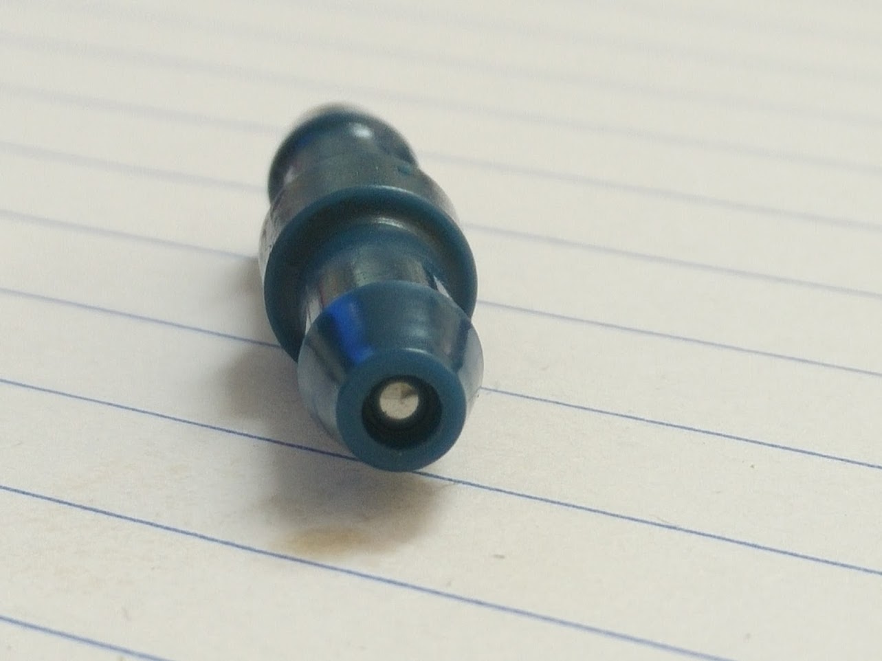

לפני כמה ימים הבחנתי שמתז אחד לא עובד.
ניסיתי לנקות עם סיכה למרות שלא הבנתי איך הוא יכול להיסתם בזמן שהדבר היחיד שיש במיכל זה מים מזוקקים עם קצת חומץ.
בכל מקרה, גם אחרי הניקוי הבעיה לא נפתרה.
היום בבוקר פירקתי את המתז הסורר החוצה לניקיון יותר יסודי.
ודאתי בעזרת נשיפה שהחרירים פתוחים - הכל בסדר.
מרכיב על הרכב ושוב, אפילו לא זרזיף של מים.
לא הלאה אתכם בפרטים, אך לבסוף הגעתי למחבר (תמונה מצורפת) סוג של שסתום עם גולה וקפיץ בפנים.
ביטלתי אותו וכמובן שעכשיו המתז עובד.
אז שתי שאלות:
1. מה תפקיד השסתום הזה ולמה הוא מותקן רק במתז אחד (צד נוסע).
2. מאיפה משיגים כזה חליפי? כמה שלא ניסיתי לשחרר את הגולה, היא עדיין הולכת קשה. כנראה הפלסטיק התעוות או שיש לכלוך בפנים שמפריע לו.
תודה,

לא סביר שיש רק שסתום על המתיז בודד ואלי זה תיקון כלשהו שבוצע מתישהו.
אם יש לך דיאגרמה של המערכת מתיזים זה יכול לעזור בהבנת.
יכול להיות שיש עוד אחד בקונקטור המשולש ויכול להיות בגלל הריחוק מהמשאבת מתיזים אחד בודד מספיק כדי למנוע חזרת הנוזל שטוף שמשות.
זה פעם ראשונה שאני נתקל בשסתום כזה. מה יקרה אם המים יחזרו חזרה למיכל?

במצב התזה יעברו כמה שניות עד שיצא נוזל והמגבים עבדו על יבש וייהרסו מהר מאוד.
במערכות מתיזים יש גם שסתומים כאלו כאשר יש שוטף פנסים והמיכל מתיזים גבוה יותר מהמתיזי שמשות ואז הנוזל מתרוקן לאיטו דרך המתזים.
לפי דעתי השסתום הזה יוצר לחץ עודף על המנוע של הוישרים כי הוא נסתם עם הזמן, אני הורדתי אותו אחרי שגם אצלי המתזים הפסיקו לתת מים. זה לא ממש שסתום אלה פילטר שלא ייסתמו לך השפריצרים מלכלוך.
המים גם יוצאים יותר בחופשיות בלעדיו (פשוט שמתי גישור).
