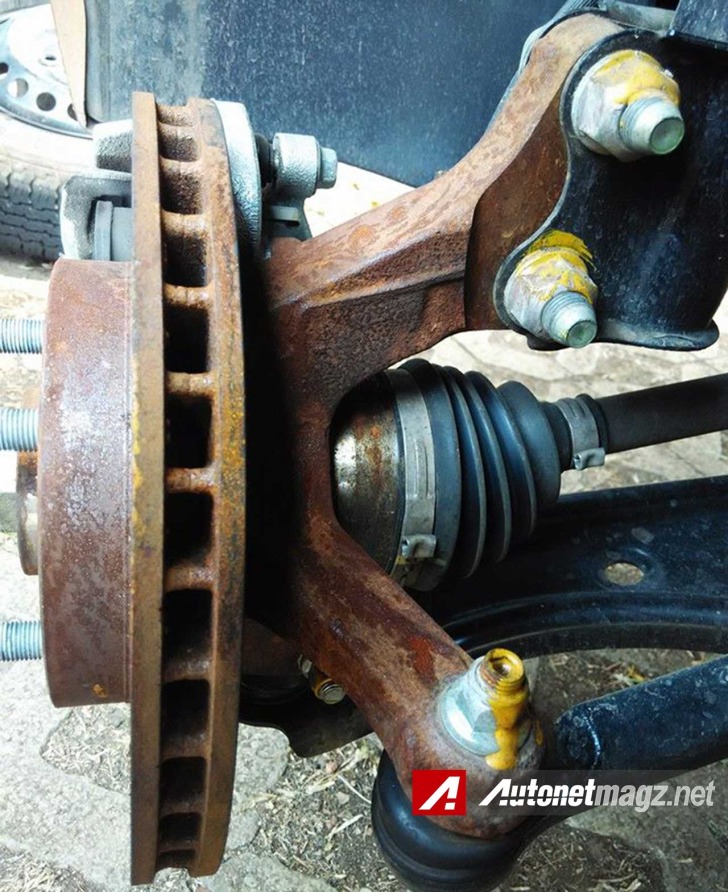

הנאקל הוא החלק החלוד בתמונה (חוץ מהצלחת החלודה כמובן) :
