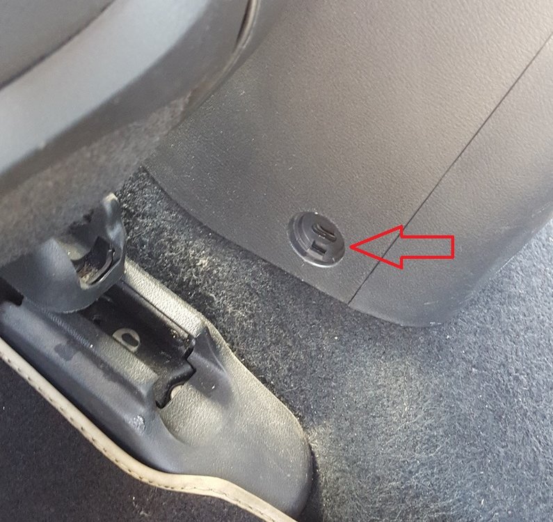

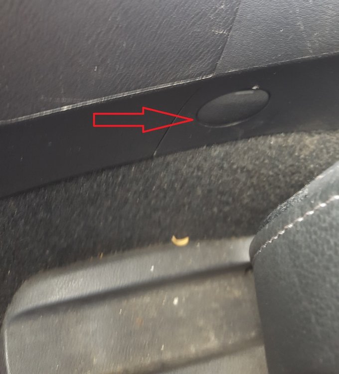

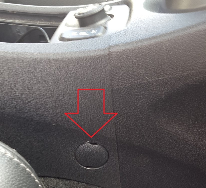

פותחים עם מברג שטוח את פקקי הפלסטיק שסוגרים את הברגים בחלק האחורי של הקונסולה, עם מברג פיליפס פותחים את הברגים.
מזיזים את המושבים הקידמיים עד הסוף אחורה, עם מברג שטוח את פקקי הפלסטיק שסוגרים את הברגים בחלק הקידמי של הקונסולה, עם מברג פיליפס פותחים את הברגים.

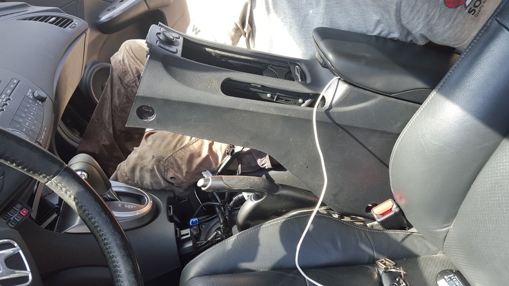

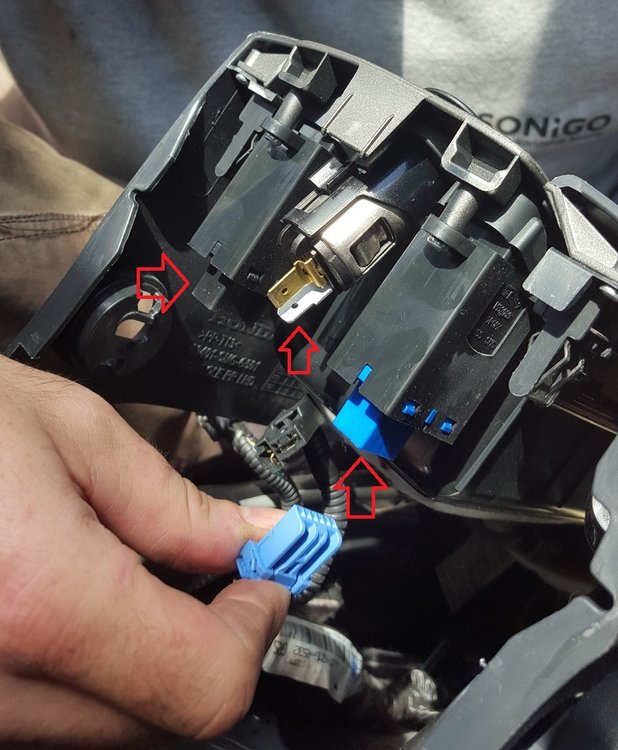

מרימים את הקונסולה כלפי מעלה כאשר בלם היד מורם עד הסוף

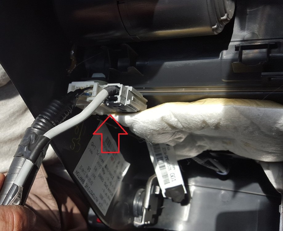

מנתקים שלושה מחברים חשמליים בחלק הקידמי של הקונסולה, ועוד שניים בחלק האחורי

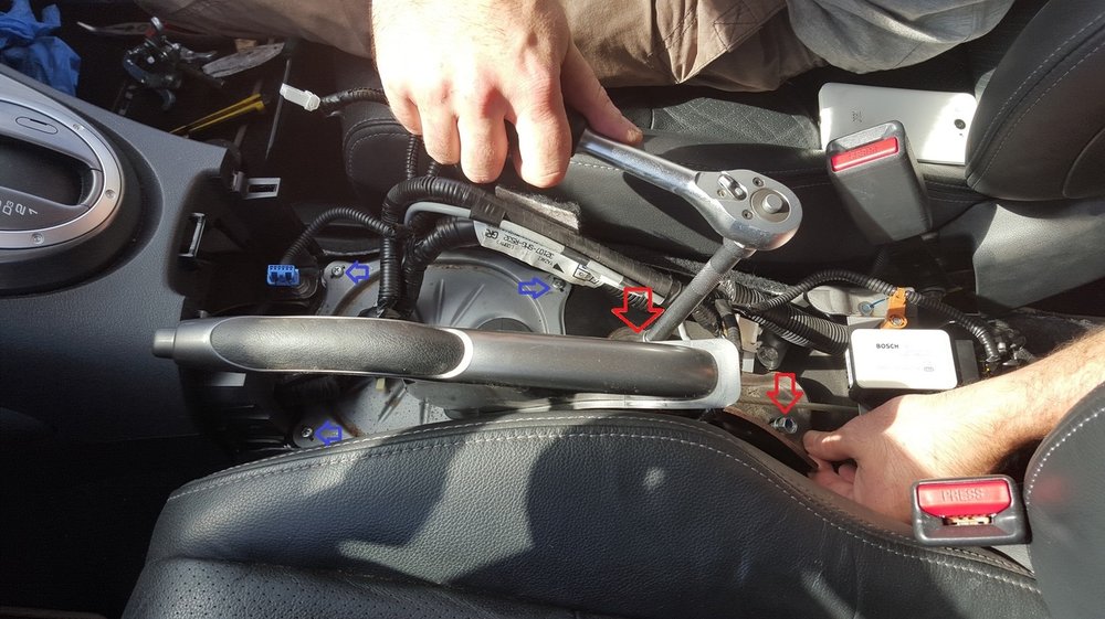

כעת מכסה המשאבה חשוף לפנינו. ניתן לראות שידית בלם היד מפריעה לעבודה, לכן נזיז אותה ממקומה
מורידים בלם יד (לא לפני שמודאים שהרכב לא יסע לשום מקום) ובעזרת בוקסה 12 פותחים את הברגים המקבעים את ידית בלם היד למקום (חצים אדומים).
בעזרת מברג פיליפס פותחים את 4 הברגים של מכסה המשאבה (חצים כחולים)

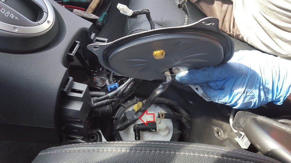

מרימים את מכסה המשאבה ומכלול המשאבה נגלה לעינינו. ישנן צמות חשמליות שמעוגנות למכסה המשאבה בעזרת איזולירבנד. יש לחתוך את האיזולירבנד ולאגן את הצמות חזרה באותה דרך בסיום העבודה.
מנתקים את המחבר החשמלי של המשאבה. זה זמן טוב להניע את הרכב על מנת שלא יהיה לחץ דלק בצינורות. יתכן והרכב לא יניע כלל.

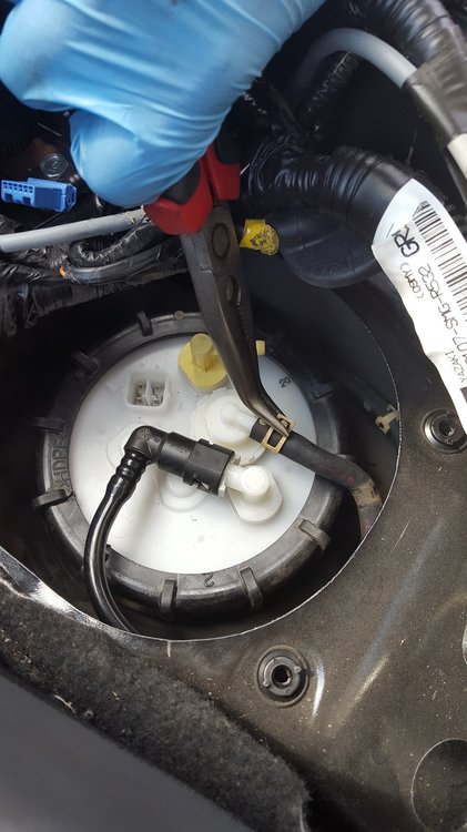

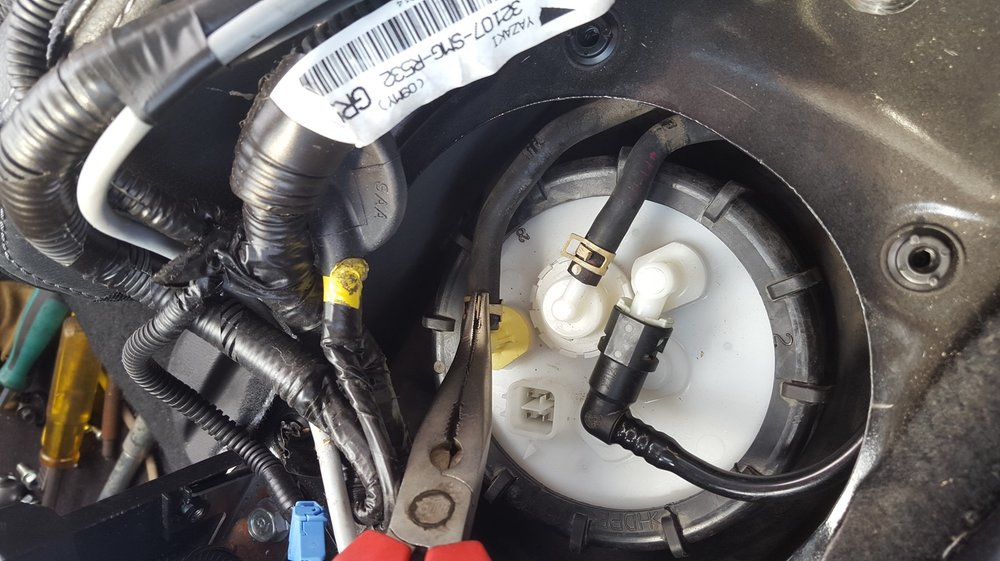

מנתקים את צינורות הנשם בעזרת הזזת החבקים ומשיכת הצינור.
מנתקים את צינור אספקת הדלק על ידי לחיצה משתי הצדדים על השפתיים של הנעילה (חצים אדומים) ומשיכת הצינור. כעת נותר לפתוח את אום הפלסטיק האוחז את המשאבה. לאום בליטות פלסטיק שניתן להאחז בהן (חץ כחול)

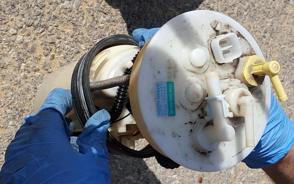

לאחר פתיחת האום, מושכים את מכלול המשאבה למעלה. נדרש להפעיל מעט כח בגלל שאטם הגומי מחזיק את המשאבה במקומה. לאחר שהאטם משתחרר יש להוביל את המשאבה בזהירות החוצה תוך הטייה קלה, על מנת שהמצוף יצא ללא פגע.

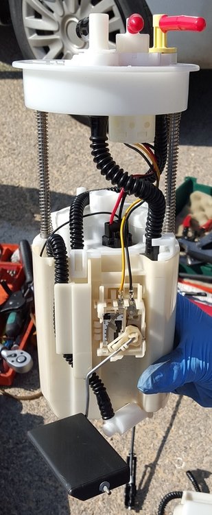

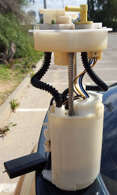

כעת כשהמכלול בחוץ עוברים לעבוד עליו בצד.

לפני תחילת יש לרוקן את הדלק מתחתית מכלול המשאבה.
נתחיל בניתוק המחברים החשמליים מהחלק העליון. שווה לזכור שהמחבר הקרוב יותר לקצה שייך למצוף, המחבר הפנימי הוא של מנוע המשאבה.

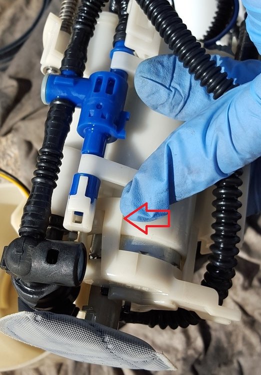

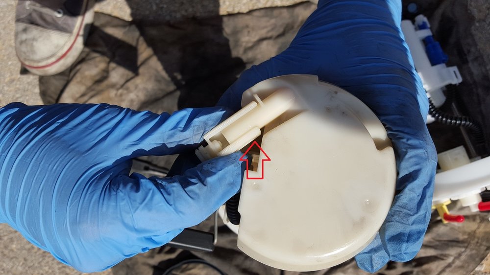

מנתקים צינור בתחתית המכלול (תחתית הכוס) על ידי משיכת קליפס הפלסטיק הצידה (הנקודה עליה מצביע החץ האדום) וניתוק הצינור.

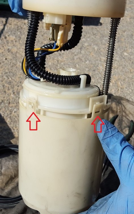

כעת ניתן להוריד את הכוס יחד עם מכלול המצוף. בעזרת מברג שטוח מנתקים שלושה קליפסים בחלק העליון של הכוס ומחליקים את הכוס כלפי מטה.

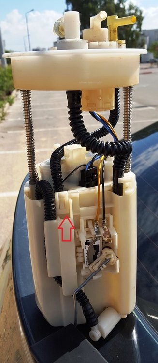

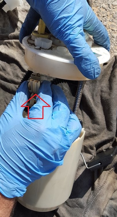

משחררים ממקומו מגע חשמלי (לדעתי מינוס) מתחתית המכלול, לוחצים על הלשונית שלו ומושכים החוצה.
כעת ניתן לנתק את צמת המנוע לחלוטין ולשים בצד.

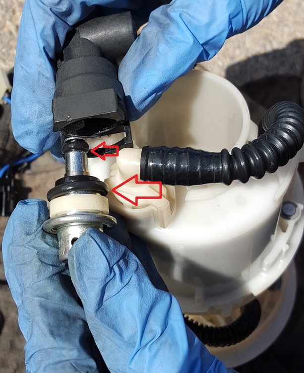

בעזרת מברג שטוח או שפיץ פלאייר שולפים קליפס מתכת שמחזיק את שסתום הכניסה של המשאבה
שולפים את השסתום במשיכה (נדרש כח). מחליפים את שני האטמים שיושבים עליו בחדשים (חצים אדומים בתמונה).
מרכיבים את השסתום במכלול החדש.

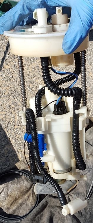

מחברים צמת חשמל חדשה למנוע ומחברים את החוטים של המצוף למקומם.
המכלול מושלם ומוכן להרכבה ברכב.
