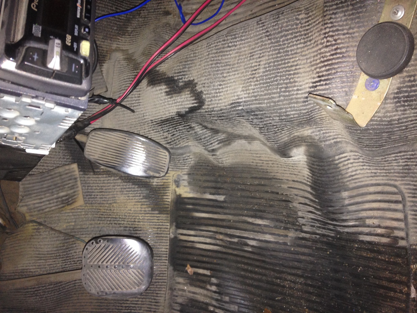

ובעיה אחרונה:
נכנס לי מים!
לא יודע מהייכן.
נראה שזה מאיזור דוושת הגז.
שהגעתי לבית הרמתי מכסה מנוע, בעזרת פנס לא זיהיתי מים שנכנסו מעבר למכסה המנוע.
האם מדובר לפי דעתכם בנזילה שמתוך כונס האוויר?

כניסת המים ככול הנראה (והמים על השטיח הן העדות הכי טובה לכך) הן מקיר האש. בדוק בחרירים שמעבירים צמות חשמל ומים לפנים חלל הרכב - אם אתה רואה קצת רווח או גומייה קרועה - קצת סיליקון יסתום את החדר ויעשה את העבודה.
בהצלחה! סע בדרכים טובות.
