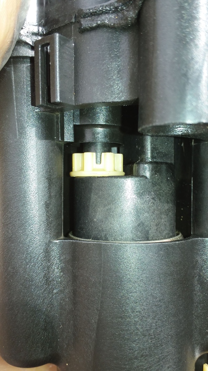

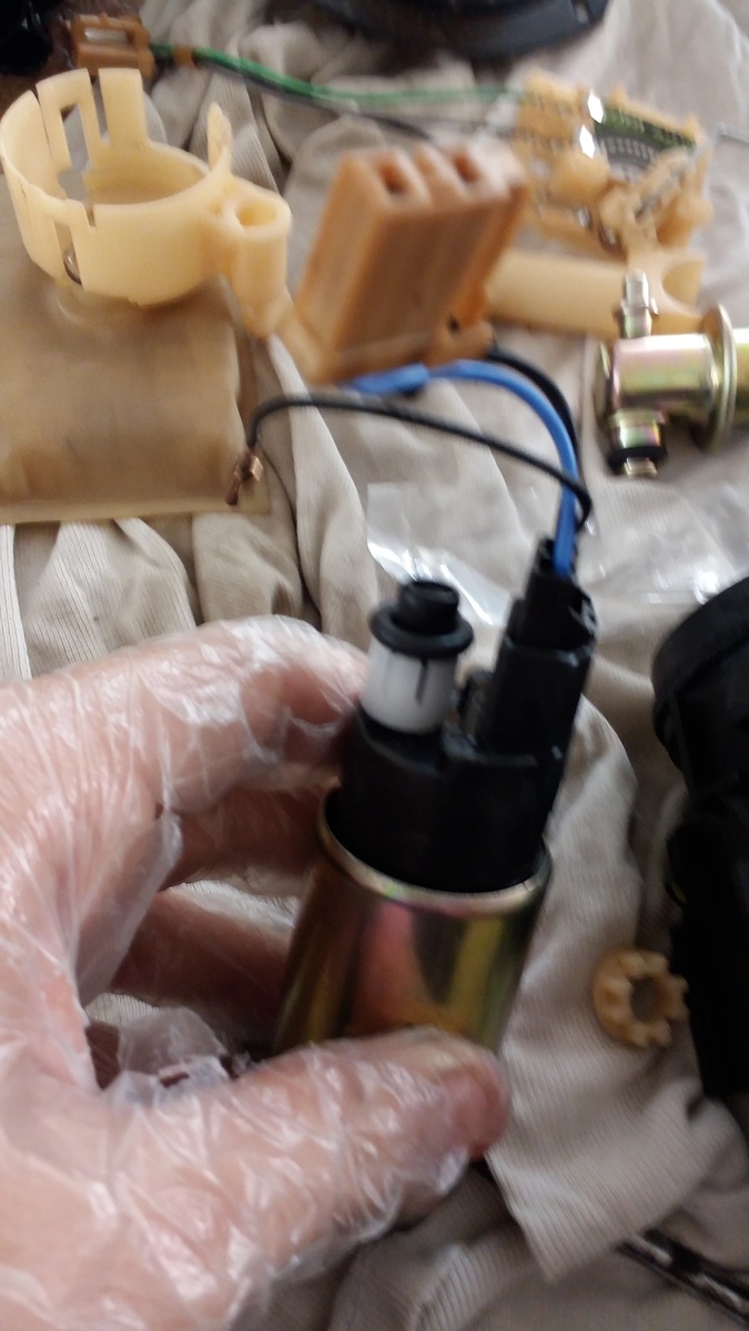

זוהי הגומיה הישנה מחוברת למשאבה לאחר פירוק הפילטר הישן:
אחרי שכבר הרכבתי חצי מהפילטר החדש, הסתבר לי שהוא לא מתאים כאמור.
הרכבתי את הפילטר הישן בחזרה ונסעתי לחנות החלפים לבקש החלפה או תוספת של החלקים שעלי לקבל (תודה למדריך בפורום של ASAFASAF שבלעדיו לא הייתי יודע שככה זה אמור להגיע.)

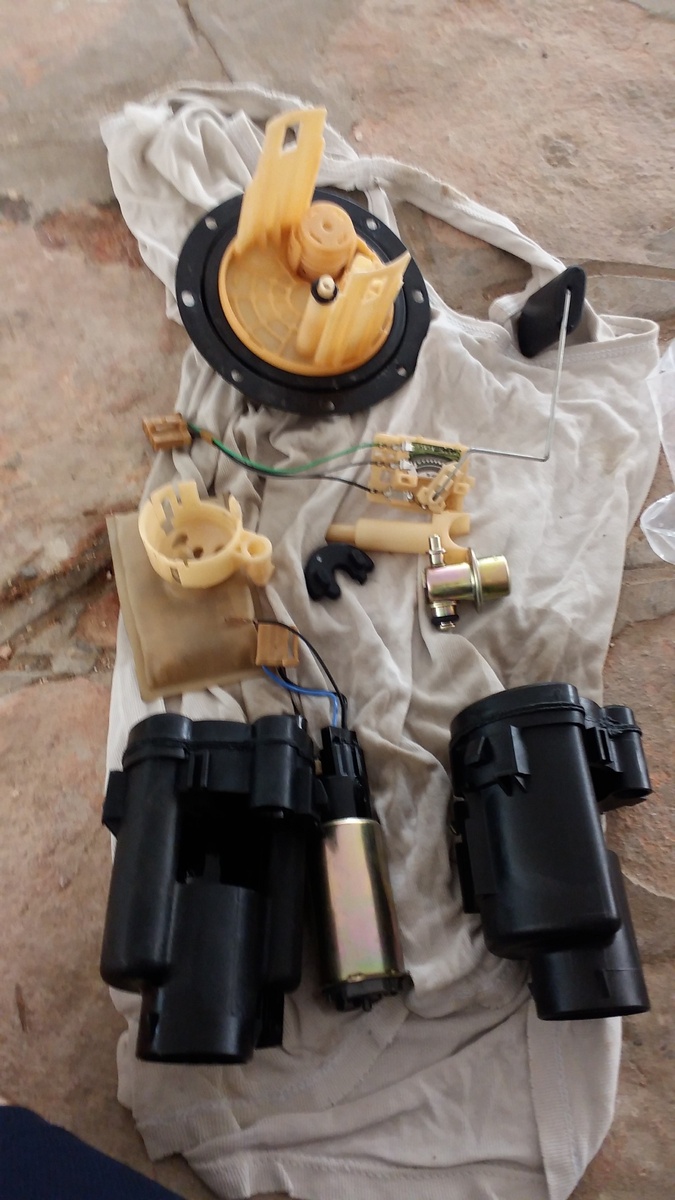

למחרת קיבלתי מחנות החלפים את הפילטר החדש כולל גומיה ופלסטיק מותאמים.
וכך זה נראה, יחי ההבדל:

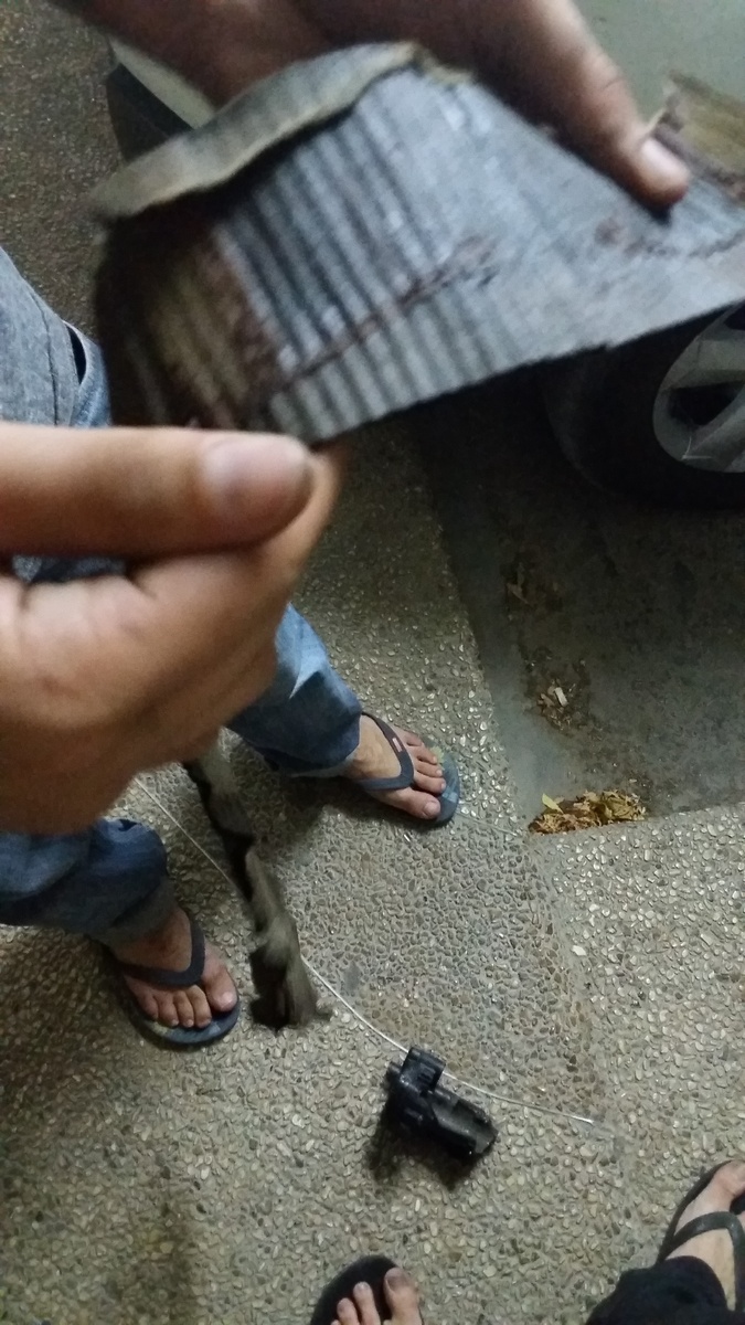

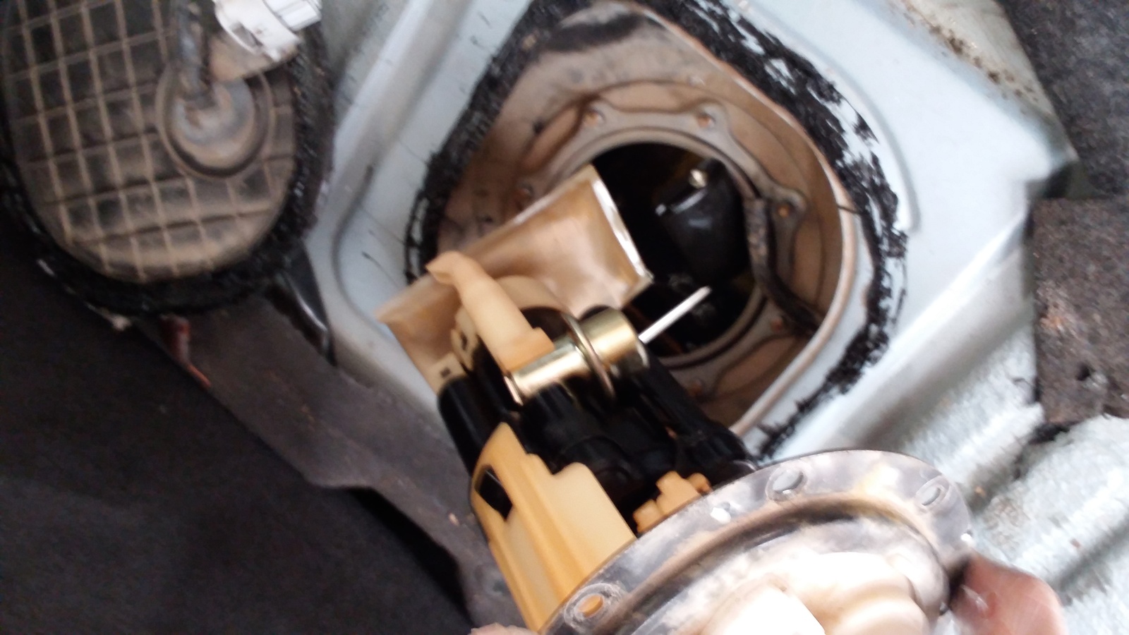

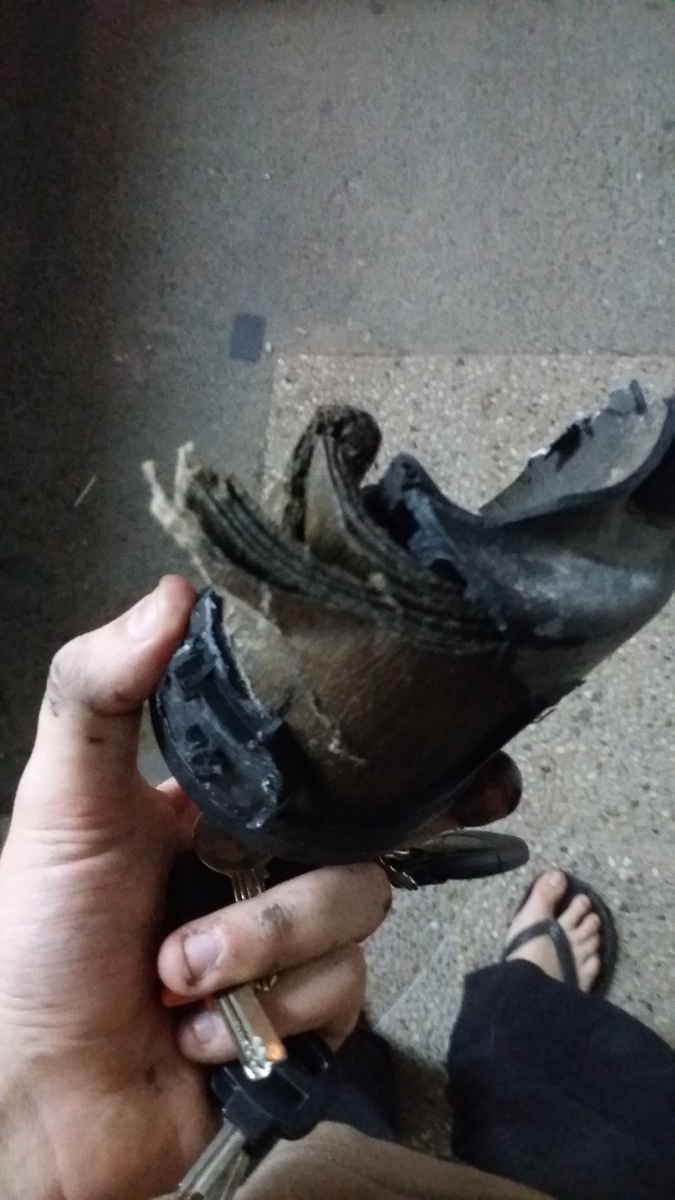

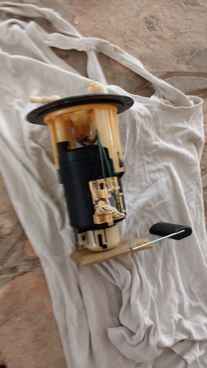

בכל אופן הנה מספר תמונות מההרכבה ולבסוף הפילטר הישן, כאמור לדעתי לא הוחלף מעולם, לא פלא שהממיר הקטליטי צווח ושצריכת הדלק בגטס נחשבת לגרועה :roll:
