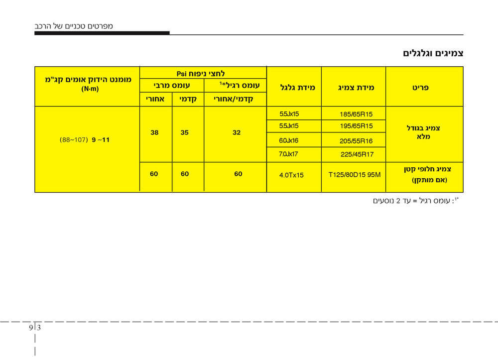

הרגיל 195/65R15 .
הרזרבי אין לי מושג .
אבל היום תיקנתי את הצמיג שהיה בו תקר והמנורות נכבו .
ד"א לא הרגשתי שום משיכת הגה .

במקרה של פותח האשכול היה אורגן אורות הכולל את מנורת ABS. בכבישי הארץ מסתובבים עשרות אלפי רכבים עם מערכת ESP עם גלגל רזרבי חוסך מקום ומשום מה לא ניצפו בפורום תלונות בעניין.
בספר הרכב של יונדאי I30 שנת 2013 לא מוזכר כלל נושא ניתוק ESP בזמן הרכבת גלגל רזרבי חוסך מקום כנראה מסיבה מסויימת ולא מצויין שמנורות ESP/ABS אמורות לדלוק עם גלגל רזרבי קטן.
