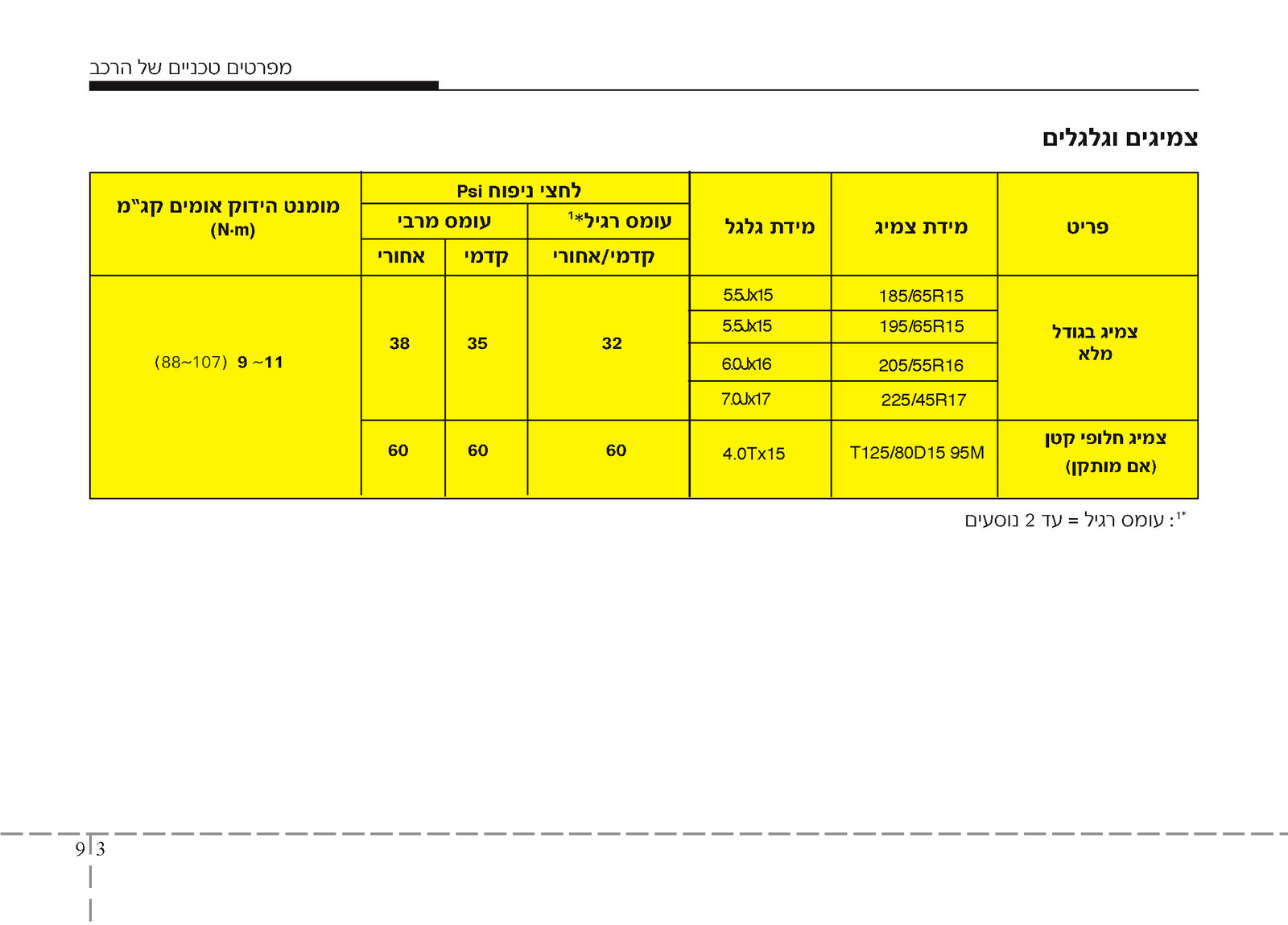

אייל, מצורפת תמונה מספר הרכב של I30 שנת 2011. ניתן לחלץ מהמידע את מידות הגלגל.

מרק תודה, יש הבדל מוערך של כ 30% בקוטר.
יש הבדל של 6.5% בלבד - לא מוערך אלא מחושב באמצאות מחשבון צמיגים בין מידה 185-65/15 (סטנדרטי של יונדאי i20) לבין מידה 125-80/15 (רזרבי חוסך מקום).
Tire Size Comparison
Specification Sidewall Radius Diameter Circumference Revs/km Difference
120mm 311mm 622mm 1952mm 512 0.0% 185/65-15
125/80-15 100mm 290mm 581mm 1825mm 548 -6.5%
ההבדל עשוי להגיע ל-8.4 אחוז במקרה של צמיג 225 כלומר 5 ס"מ הבדל.
ברכב שלי עם צמיג סטנדרטי ההבדל מגיע ל-8.8 אחוז.
