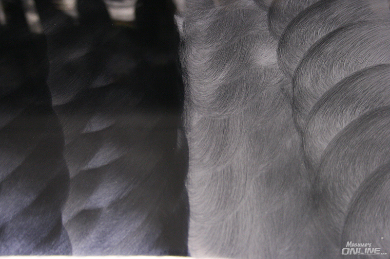

שים לב להבדלים -
ימין = יותר מדי ווקס
שמאל = בדיוק מה שצריך
