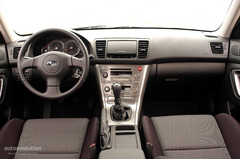

האם מדובר בדור הרביעי (BL/BP) שהדש נראה משהו כזה:
או שמדובר בדור החמישי (BM/BR) שהדש נראה משהו כזה:
