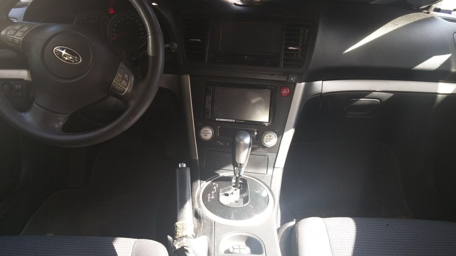

  1. התקנה? לבד בבית. וסינגל דין מאמין שאפשר
  2. עבודה באמת יפה. תתחדש
  3. והינה התקנה שלי
  4. עם רלוונטי אז זו התקנה שלי

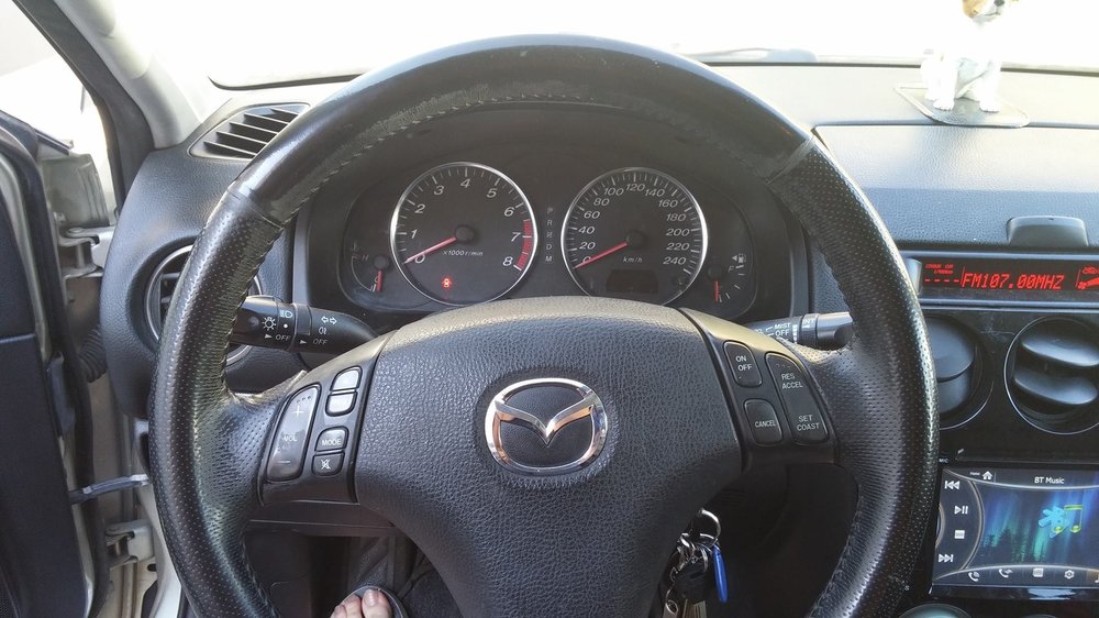

  7. המערכת אכן תואמת מקור.. אבל של שנת 2007. ההבדל במערכות המקוריות הם שב2004 השעון תצוגה הוא שעון שמקבל את המידע דרך "קאן באס" שנמצע בתוך המערכת המקורית.. לעומת השינוי שב2007 השעון תצוגה בא עם הקאן באס בתוכו ומחובר ישירות לרכב. על מנת שהשעון יעבוד בדגמי 2004 צריך לקנות שעון של 2007 ולבנות צמת חוטים. סך השקעה של 300-400 ש"ח לחלקים והכל עובד פיקס

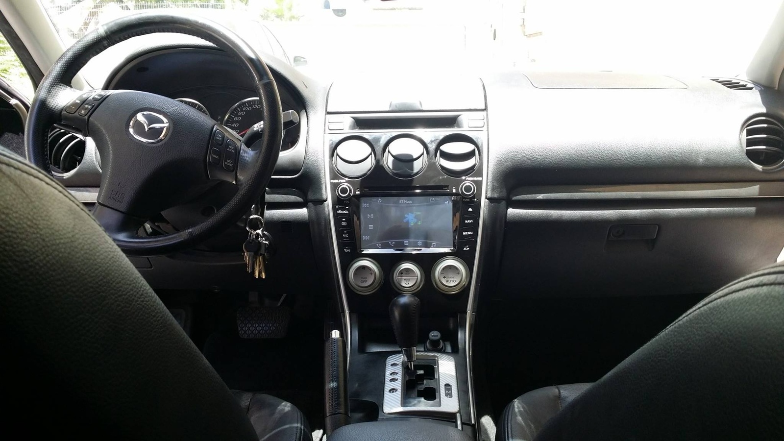

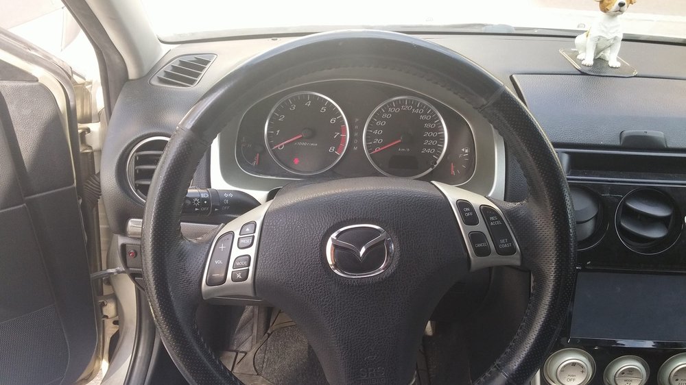

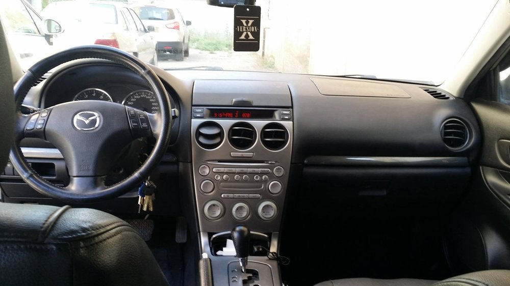

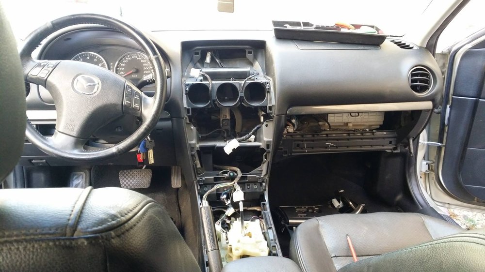

  8. היי. המערכת המקורית במאזדה 6 2004 פשוט זוועה. לא קראה שום דיסק לא מקורי ולא צרוב (גם בפורמט אודיו). אז עשיתי פרויקטון כדי לשנות את כל הקונסולה המרכזית. ושיהיה לי באוטו את כל הדברים שחסר במערכת המקורית בלוטוס usb וכו. מה אומרים?
