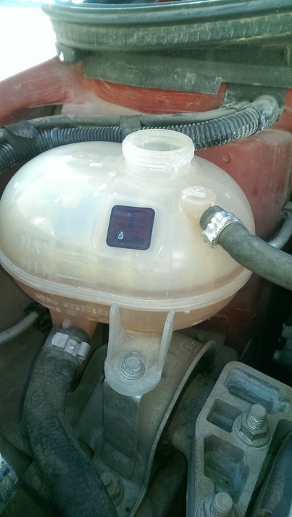

אז תקלה ראשונה ככל הנראה הגיעה, הרכב שנת 2010, עובר טיפולים בזמן והחלפות שמנים כל 10K
היום באמצע נסיעה ארוכה הרכב התחיל להתחמם מעט ושמתי לב שחום המנוע נמצא ב 3/4, קלטתי את זה בזמן ועצרתי בצד, המתנתי על ניוטרל כמה דק וחום הרכב חזר לחצי. פתחתי מכסה מנוע - המים ביעבעו מעט עד שנרגעו, פתחתי את מכסה המיכל עודפים ושחררתי מעט לחץ כשהתקרר מעט הרכב.
יש לומר שנוזל הקירור נמצא על מקסימום כשהרכב קר- האם זה יכול להוות גורם כיוון שמילאתי מעט יותר מדי לפני כשבועיים כשהוספתי מעט נוזל קירור?
לפי פורומים בחו”ל הבנתי שצריך למלא כשהרכב קר עד המינימום כיוון והנוזל מתרחב כשחם - אז ניקזתי מעט לפני שהמשכתי בנסיעה ושוב הרכב התחיל מעט להתחמם לאחרא כחצי שעה. אז כבר הגעתי לבית וחיכיתי על ניוטרל שירד למצב נורמלי ואז כיביתי את הרכב.
1. הוונטה עובדת
2. אין חוסר שמן
3. אין חוסר במי קירור
4. אין שינוי בהתנהגות שלי עם הרכב בחודשים האחרונים ונסעתי לא מעט (אתמול חדרה ראשלצ, היום לדימונה).
הרכב הפגין אחלה אמינות ב 10 אלף האחרונים מלבד התקלה המוזרה הנ”ל.
ביום א’ הקרוב אני אגש למוסך לבדיקה. יש משהו שאוכל לבדוק בעצמי לפני, או עצות לידע אישי?
תודה!

יש נוזל קירור וורוד פראפרלו הרכב טופל רק במורשה אז אני מתאר לעצמי שזה מה שנמזג בפנים, אני הוספתי מעט. לפני כחודש או פחות, לאחר שערבבתי 50:50 עם מים מזוקקים את התמיסה. הרכב מאז שאצלי מטופל אצל מוסך שמשון ביהוד, טיפולים יזומים של החלפת שמנים אחרי 10 אלף ולא 30 כפי שממליץ היצרן, השמן שהשתמשתי בו הוא קסטרול מגנטק בצמיגות 5/40 בתקן שמצאים לפיאט לפי הספר
לא הייתי בונה על זה, בתחילת 2008 במוסך מורשה שלהם עם פיאט אונו שפכו לי מים לרדיאטור מהברז גינה שהיה בחוץ לאחר החלפת תרמוסטט. לא היה לי כוח להתווכח וכשהגעתי הביתה פירקתי את צינור הרדיאטור התחתון, רוקנתי את המים ושפכתי פנימה נוזל קירור נורמלי + ניקוז אוויר.
באשר לבעיה, אם מד חום המנוע היה קבוע על החצי ופתאום עולה ל- 3/4 זה לא תקין. בדוק ספיקת משאבת מים, תרמוסטט שאולי נתפס חלקית במצב סגור, או רדיאטור סתום חלקית.
אז זהו שהנוזל במיכל תמיד היה אדום, אין לי מושג אם זה המקורי אבל תיארתי לעצמי שכן היות וטופל כל הזמן במוסך המרכזי הילוך שישי לפני שעבר אלי.
מחר בבוקר אגש למוסך לעשות בדיקה מקיפה.
