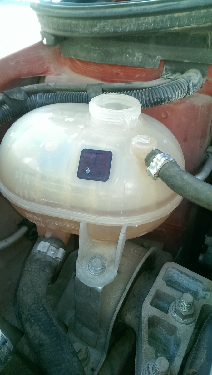

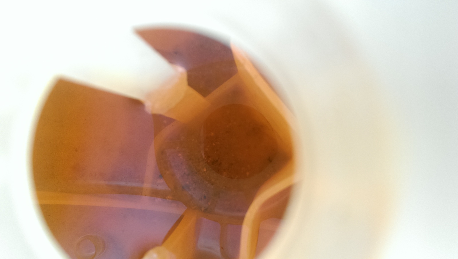

צילמתי את תוך מיכל המילוי היות ואת הרדיאטור לא ממש ניתן לראות, אבבל ממה שאני רואה בפנים המיכל יש לכלוך שאולי למומחים מביניכם יוכל להעיד על רדיאטור מלוכלך?
קשה לי להבין איך לכלוך שכזה מוצא דרכו אל תוך הרדיאטור, הרכב עבר 77 אלף ק"מ מתוכם 11 אצלי, עבר אצלי טיפול ויישור קו ברגע הרכישה באוגוסט שעבר - ממה נכנס לכלוך כזה למערכת?
אגב הצינור התחתון של המיכל אל הרדיאטור לא היה בלחץ רציני כשהרכב היה חם, רגיל כמו שהוא עכשיו, ניסיתי לשלול לחץ גבוה מדי.
בנוסף מפלס הנוזל קירור כרגע נמצא על MIN, שלפי מיטב הבנתי ברכבים אלה אמור להמצא כך כיוון שכשהוא מתחמם הוא עולה כמעט לאיזור ה MAX - האם הדבר נכון?
חלק מהתשובות שלי מתבססות על מידע שאתה מספק לכן כתבתי קודם לכן שאני בספק שהרדיאטור סתום. כתבת שהרכב עבר יישור קו וגם מילאת
נוזל קירור מקורי בצבע וורוד. רכב שעבר 77K עם נוזל קירור מקורי לא צריך להיות לכלוך בתחתית המיכל.
נסה בעזרת כפפות וכף מתאימה להוציא חלק מהלכלוך וננסה יחד לעמוד על הרכבו.
