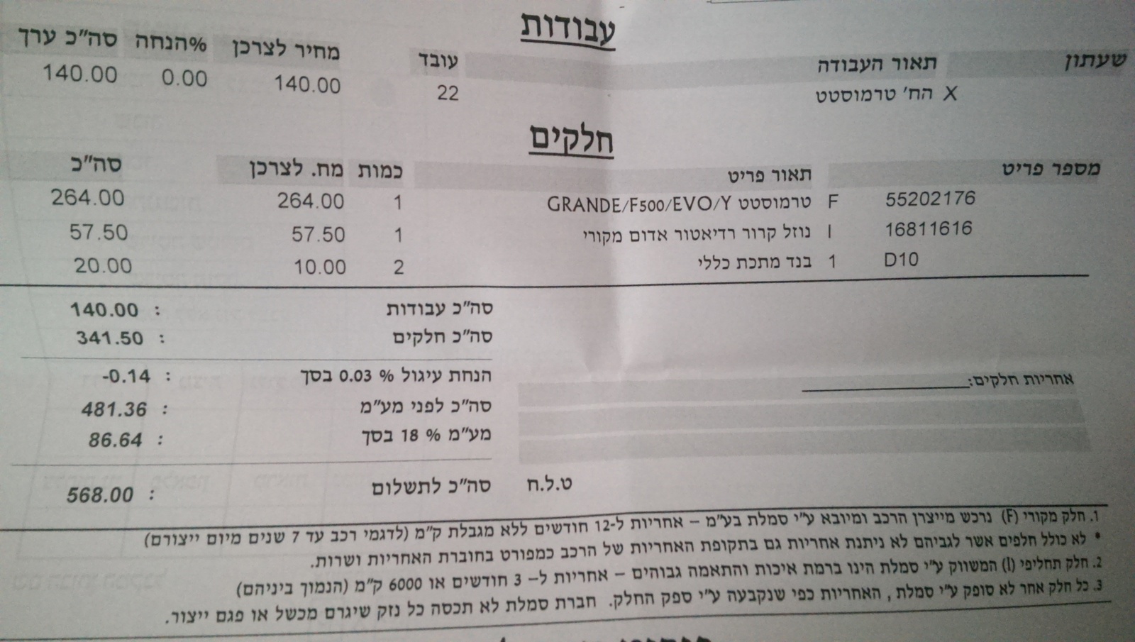

אז לאחר שלקחתי את הרכב, לא ביצעו לבסוף ניקוי רדיאטור אלא החלפת תרמוסטט ולאחר נסיעת מבחן שלהם הכל תקין. לקחתי את הרכב ונסעתי במשך שעה מבאר שבע לראשלצ והגעתי לפני חצי שעה, במשך שעה של נהיגה היה בסדר ולפתע שוב קפצה קוביה אחת מעל החצי (כלומר 5 מתוך 8) 5 דק' לפני שהגעתי ליעד, לא לקחתי סיכון מיותר ועצרתי בצד, השארתי על ניוטרל שוב והרכב התקרר, המשכתי בנסיעה עד שהגעתי לבית.
אז יוצא בדבר ששילמתי 600 ש"ח בקירוב על החלפת תרמוסטט והשלמת נוזל קירור, הרכב שוב התחמם מעט מעל הרגיל (לא נשמע תקין באף רכב מודרני לדעתי), ואני שוב בעצבים, הפסדתי חצי יום עבודה על נסיעה לבאר שבע ואני מצטער שלא גררתי את זה למוסך הרגיל שאני מטפל בו כיוון שרצו להשאיר את הרכב ליום יומיים אכסון לפני העברה למרכז.

מרק10- לא החליפו את כל נוזל הקירור לפי מה שאני רואה בקבלה, אלא השלימו לפי מה שכתוב הוסיפו "כמות 1" במחיר של 57 ש"ח, אעלה תצלום עוד מעט של הקבלה.

מוסיף לכאן את הקבלה עבור התשלום ומה שהוחלף.
אני מרגיש דיי מרומה אחרי ששילמתי סכום שכזה ולא קיבלתי פיתרון לבעיה מעבר לתשובה מהמוסך ש "ביום חם שכזה זה לגיטימי מאוד שהרכב יעבור את החצי במד הטמפרטורה".
השבוע אני אהיה במוסך אחר לחוו"ד נוסף ואעדכן אם יש שינוי מהותי.

מסקרן אותי איך עשו את הוספת נוזל הקירור - לקחו בקבוק ליטר פארפלו אדום, הוסיפו לו ליטר מים ואת זה מילאו במיכל העיבוי עד שהוא התמלא ? או שזרקו למיכל העיבוי 1 ליטר פארפלו אדום ועוד מים כמה שהיה צריך ?!. אופציה 2 רעה מאוד.
אם כבר פותחים את צינור הטרמוסטט אז למה לא לבצע החלפה מלאה של כל נוזל הקירור וזהו?!.
האם הרכב מאבד מים ?
האם יתכן ויש בעיה בראש מנוע - העובדה שאתה מתאר שרמת נוזל הקירור במיכל העיבוי עולה משמעותית שהרכב מונע ?
בלי קשר, שהרכב כבוי וקר אין שום מניעה שרמת נוזל הקירור לא תהיה ב-max.
הפקק של מיכל העיבוי הוא המקורי או תחליפי ?
לכולם - פעם שמעתי מישהו אומר שבפיאט המעברים ברדיאטור צרים יחסית ובפועל הרדיאטור קשה מאוד לנקות אותו ושהניקוי הזה בכלל לא יעיל. ככה שלמעשה עדיף להחליף הרדיאטור בשביל עוד כמה מאות שקלים בודדים (העבודה זהה) - ההפרש בין ניקוי לבין חלק חדש. יש אמת בזה?:conf:

אני רק יכול להגיד שעשיתי גם החלפת טרמוסטט דולף בגרנדה 2007 עם אותו המנוע בשמשון לפני חודשיים ואפילו עם 2 בקבוקי פאראפלו(החלפה מלאה) המחיר הסופי היה זול יותר.
אותה העבודה, אותם החלקים.
באמת הכי טוב לקבל חוות דעת של חיים ואם באמת לא עשו לך עבודה מקצועית תדאג לקבל הסברים מהמוסך בב"ש.
