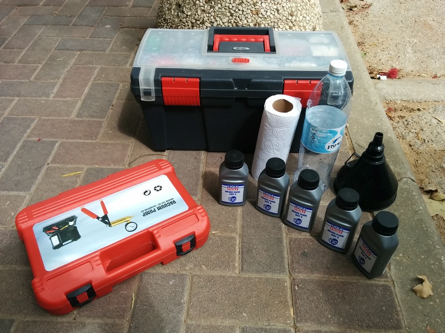

חוץ מהמשאבה רכשתי גם 5 בקבוקים של נוזל בלמים DOT4 של ליקווי מולי (מנסיון קודם אני יודע שהמערכת צריכה באיזור ה 1-1.25 ליטר של נוזל בלמים להחלפה מלאה), לקחתי משפך, מיכל איסוף לנוזל הישן, נייר מגבת ואת ארגז הכלים.

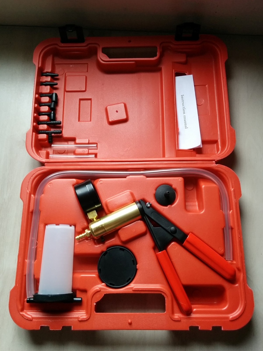

תמונות של המשאבה והאביזרים שהגיעו איתה:

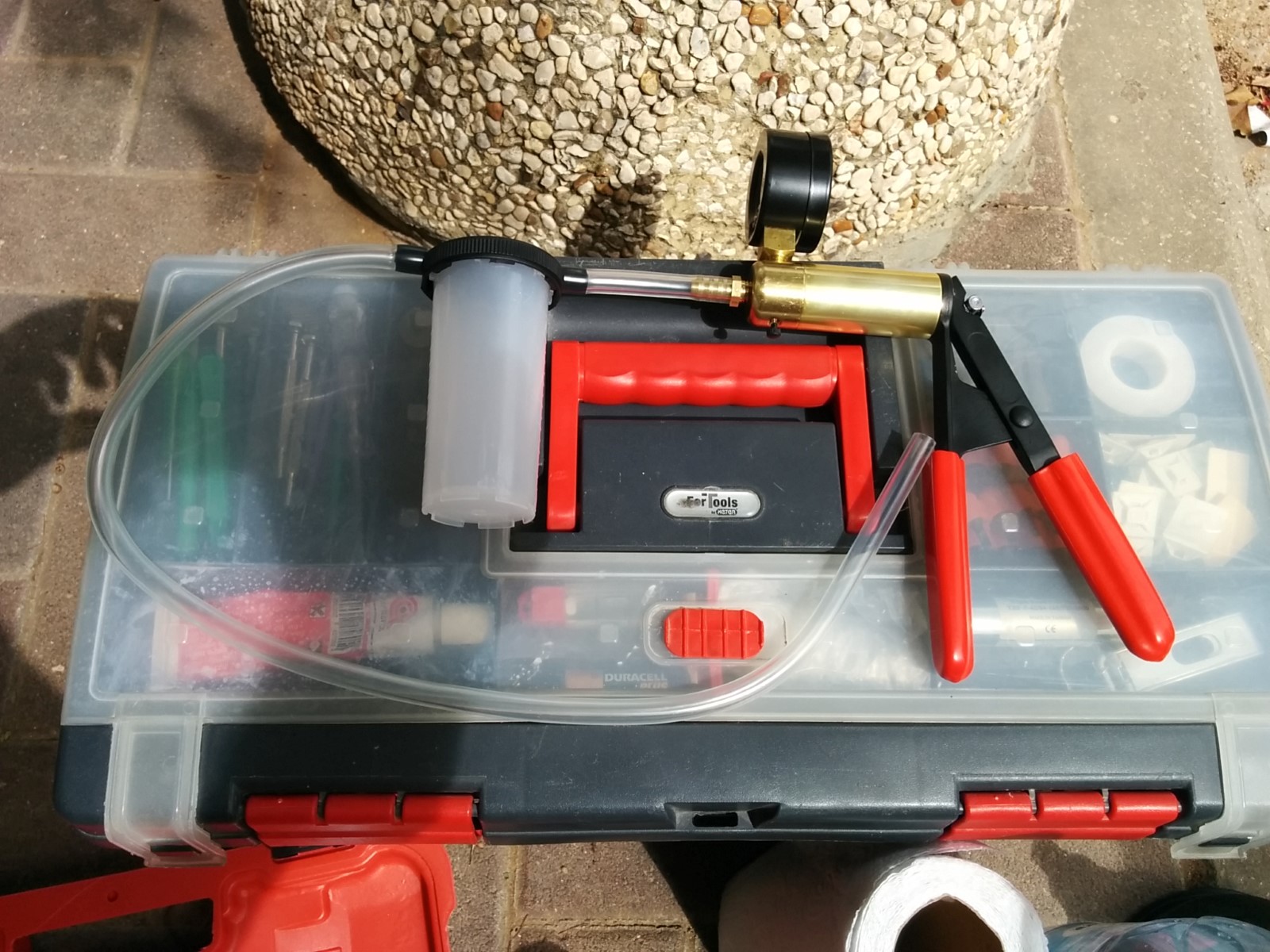

המשאבה מורכבת:

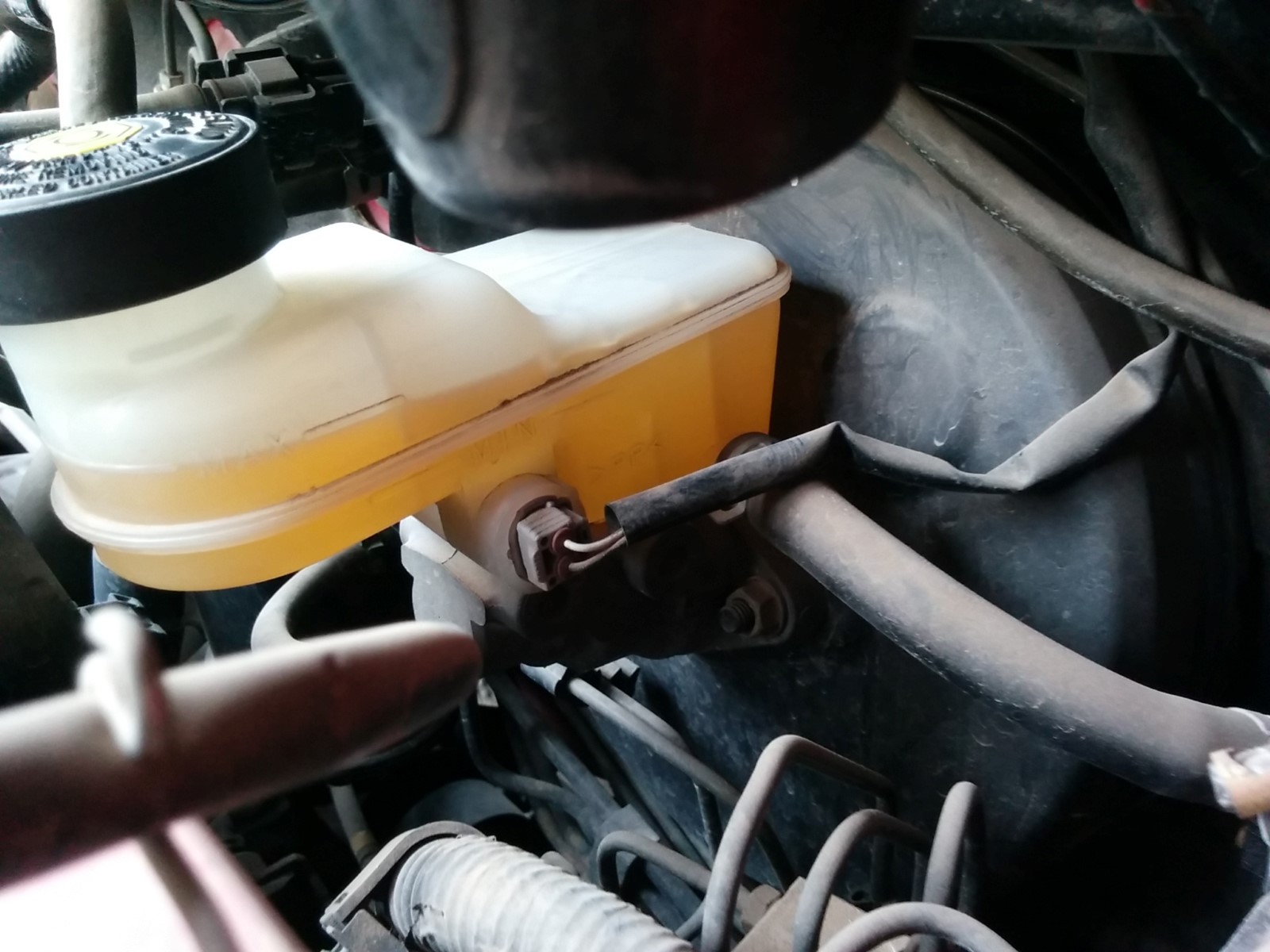

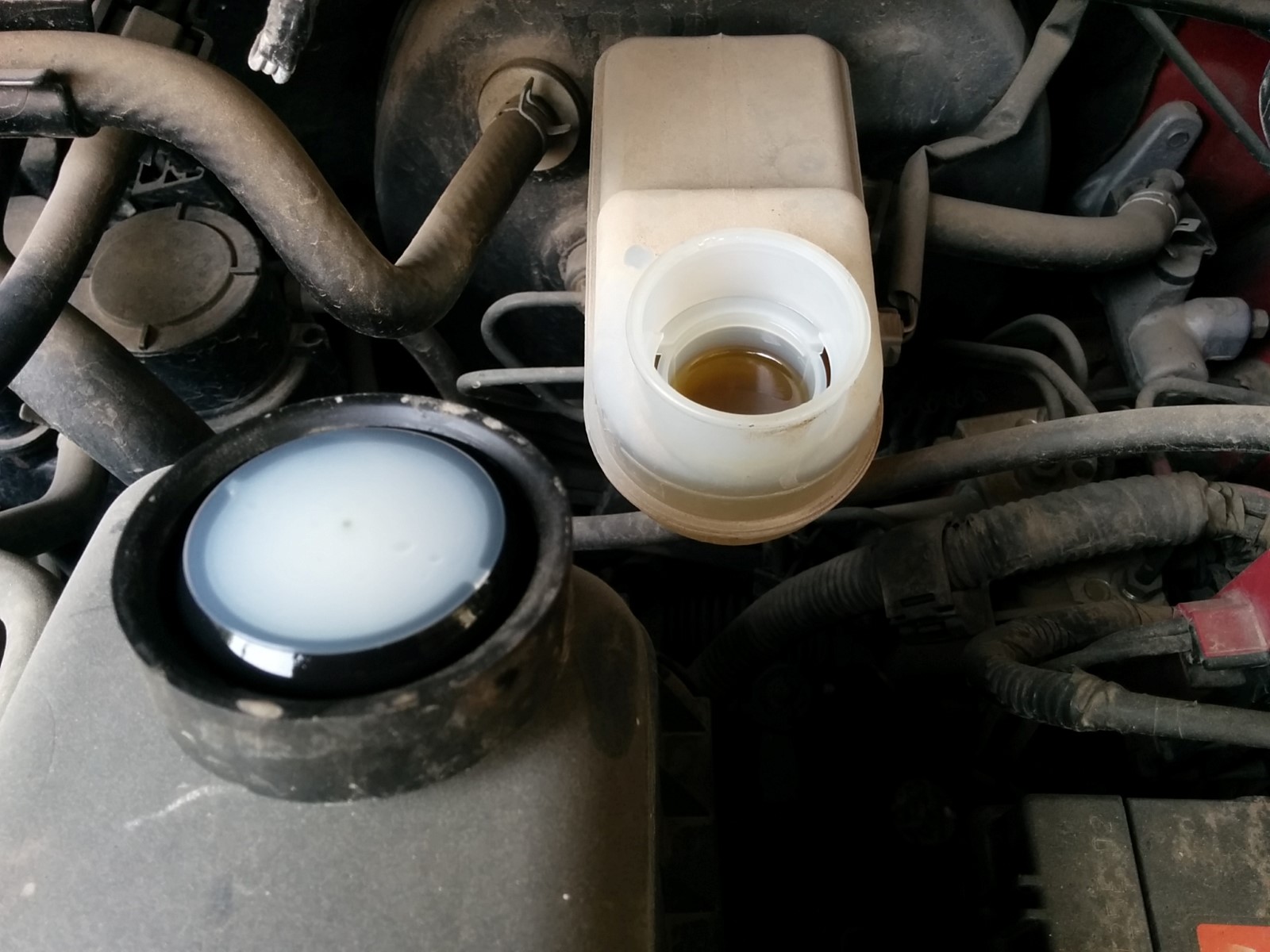

פתיחת מיכל נוזל הבלמים. ניתן לראות שהצבע מעט כהה, לא ירקרק או צהבהב בהיר כמו בנוזל טרי:

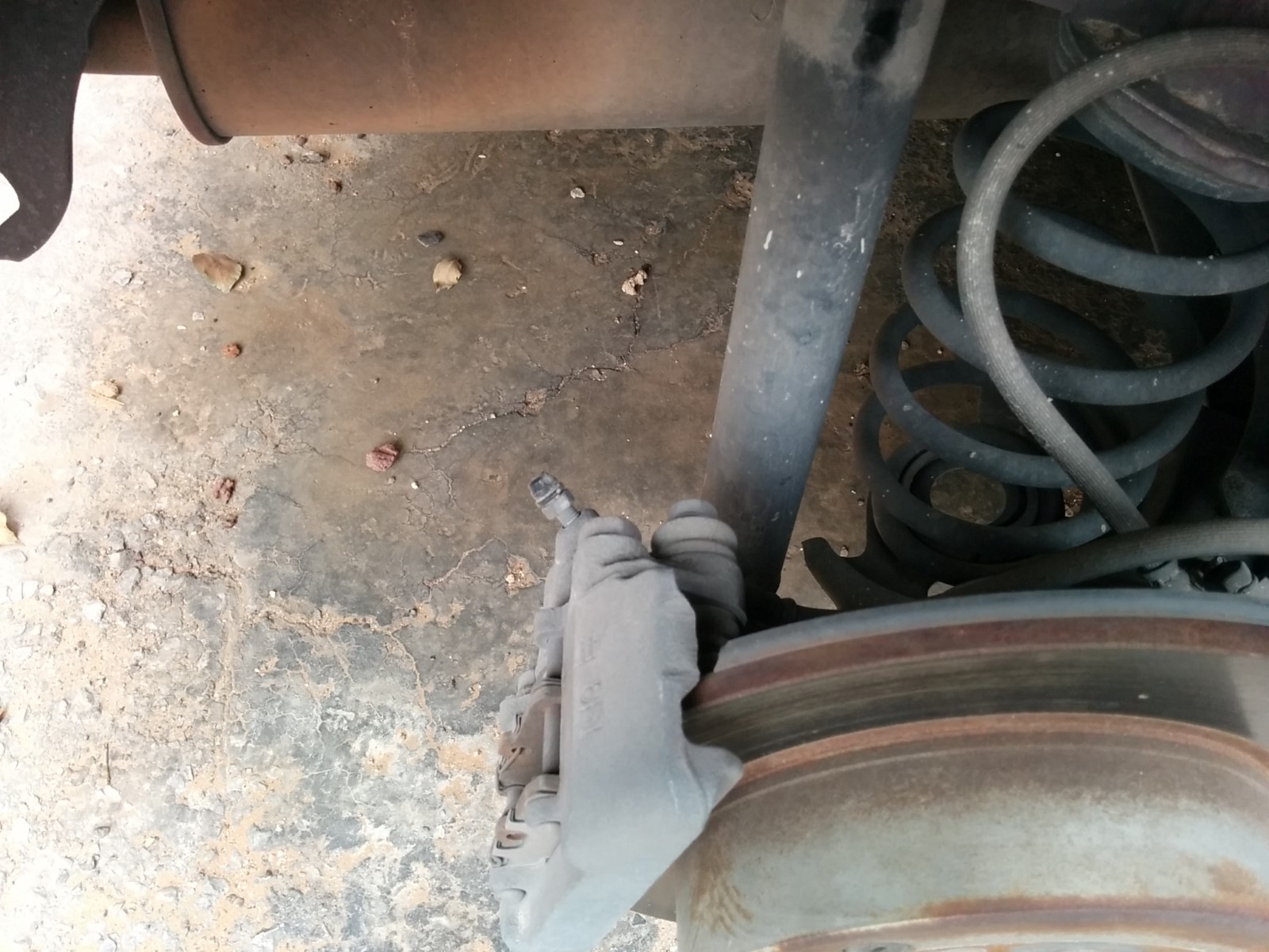

את הניקוז התחלתי מהקו הארוך ביותר, זה שהולך לגלגל האחורי ימני. בתכל'ס אני לא יודע כמה משנה סדר הניקוז.
ניתן לראות את פקק המגן השחור שעל הפיטמה.

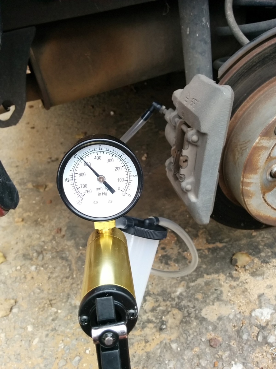

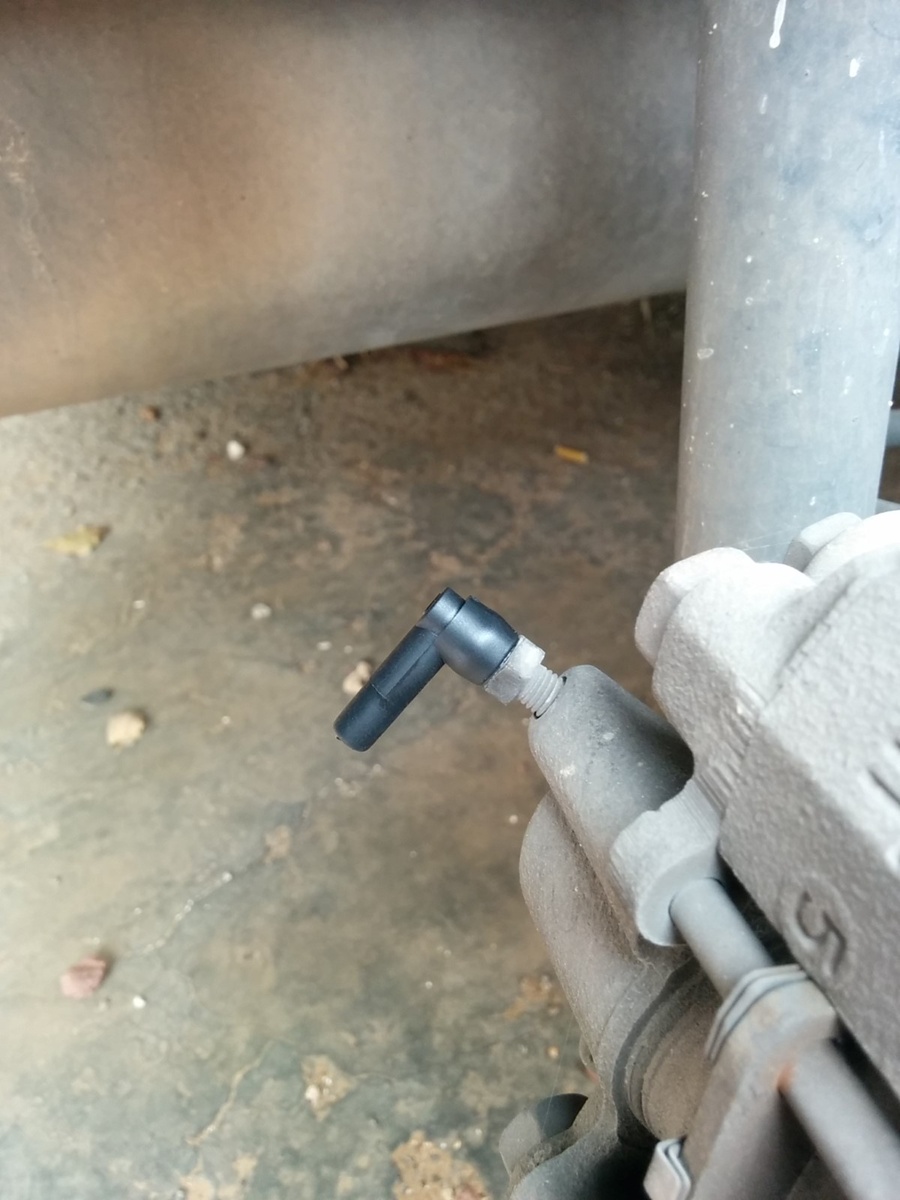

לאחר הסרת הפקק יש לבחור מהערכה את הפיטינג המתאים. ניסיתי את כולם עד שמצאתי את זה שיושב בלחץ.
לאחר חיבור המשאבה וטרם פתיחת הניפל יש לבצע 10-15 לחיצות על מנת ליצור ואקום במערכת. זה נועד כדי לצמצם למינימום את האפשרות שיכנס אוויר למערכת ברגע פתיחת פיטמת הניקוז.

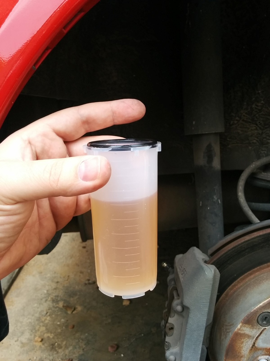

לאחר ניקוז הכוס הראשונה. בכל פעם שהכוסית התמלאה הוספתי נוזל בלמים במיכל הראשי על מנת להימנע ממצב של שאיבה מתחת לקו המינימום ומה שעלול להכניס אוויר למערכת.
בגדול חוזרים על התהליך עד שמזהים בכוסית נוזל נקי וצהבהב. ניקזתי מכל פטמה שתי נגלות כאלה.

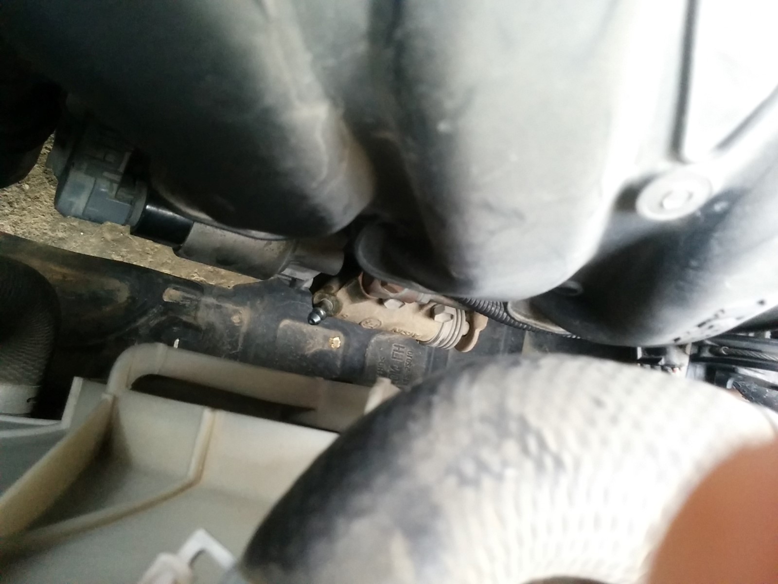

לאחר הניקוז מהגלגלים עברתי לפיטמת הניקוז של משאבת הקלאצ' (כמובן שכאן מדובר בקלאצ' הידאולי, ברכבים בהם יש כבל קלאצ' אין צורך בכך).

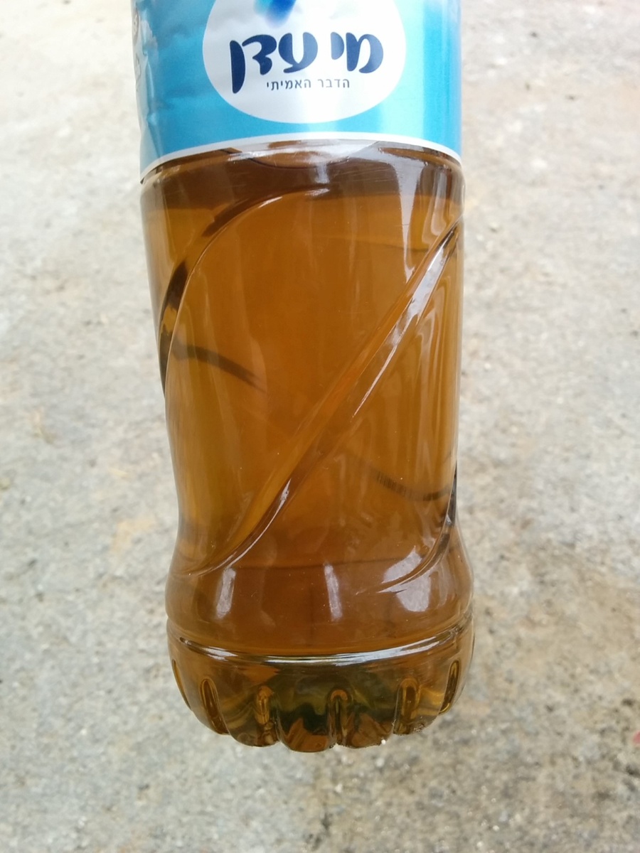

והנוזל הישן:

אלי, הגישה למשאבת הקלאצ' לא להיט אך אפשרית ונגישה מלמעלה וללא פירוק של חלקים נוספים. זה משתנה מרכב לרכב, מי נוח יותר ומי פחות.
רועי, אני מתאר לעצמי שניקזתי יותר שמן ממה שצריך, קצת קשה להבדיל מתי בדיוק נגמר הנוזל הישן ומגיע לניפל הנוזל החדש. אני מעדיף להיות ב safe side ולנקז קצת יותר מאשר להשאיר נוזל ישן במערכת.
אני שמח בשבילך.
אצלי הגיר נמצא במנהרת ההינע (הנעה אחורית), הגישה חייבת להתבצע מלמטה, (ליפט, או הרמת הרכב על בוקים גבוהים יחסית)
