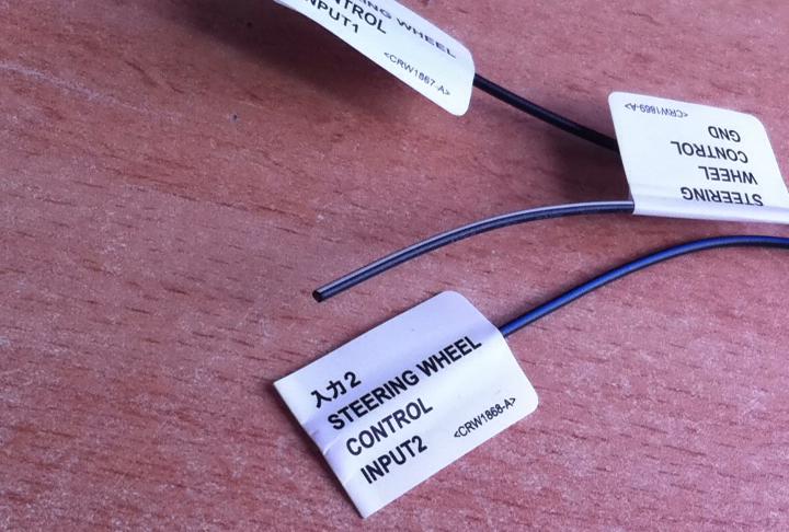

אכן מגיע חיבור עם 3 חוטים.
1 אדמה, 2 שמתחברים לצמה המקורית.

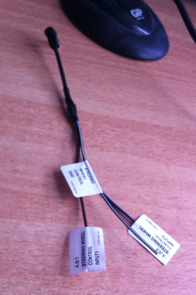

ככה נראה החוט שתקבל, חיבור ה3.5 מתחבר למכשיר עצמו.

בצמה של השליטה מההגה בפיוניר יש 3 גידים, אדום/שחור, כחול/שחור ושחור(אמור להיות מינוס-לא במקרה הזה).
צריך לחבר את החוט האדום/שחור יחד עם החוט השחור לפין 5 בקונקטור של הרכב.
החוט הכחול/שחור מתחבר לפין 13 בצמה של הרכב.
