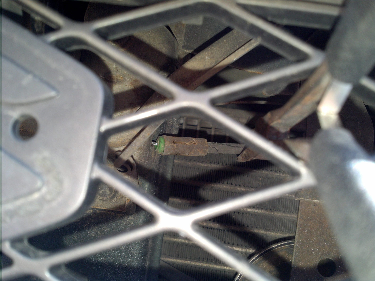

בעקבות תקלה שהייתה לי בפתיחת מכסה המנוע (כבל המנגנון שהשתחרר) שמתי לב שיש עוד כבל פלדה חשוף לידו, משכתי אותו והוא נשאר לי ביד !

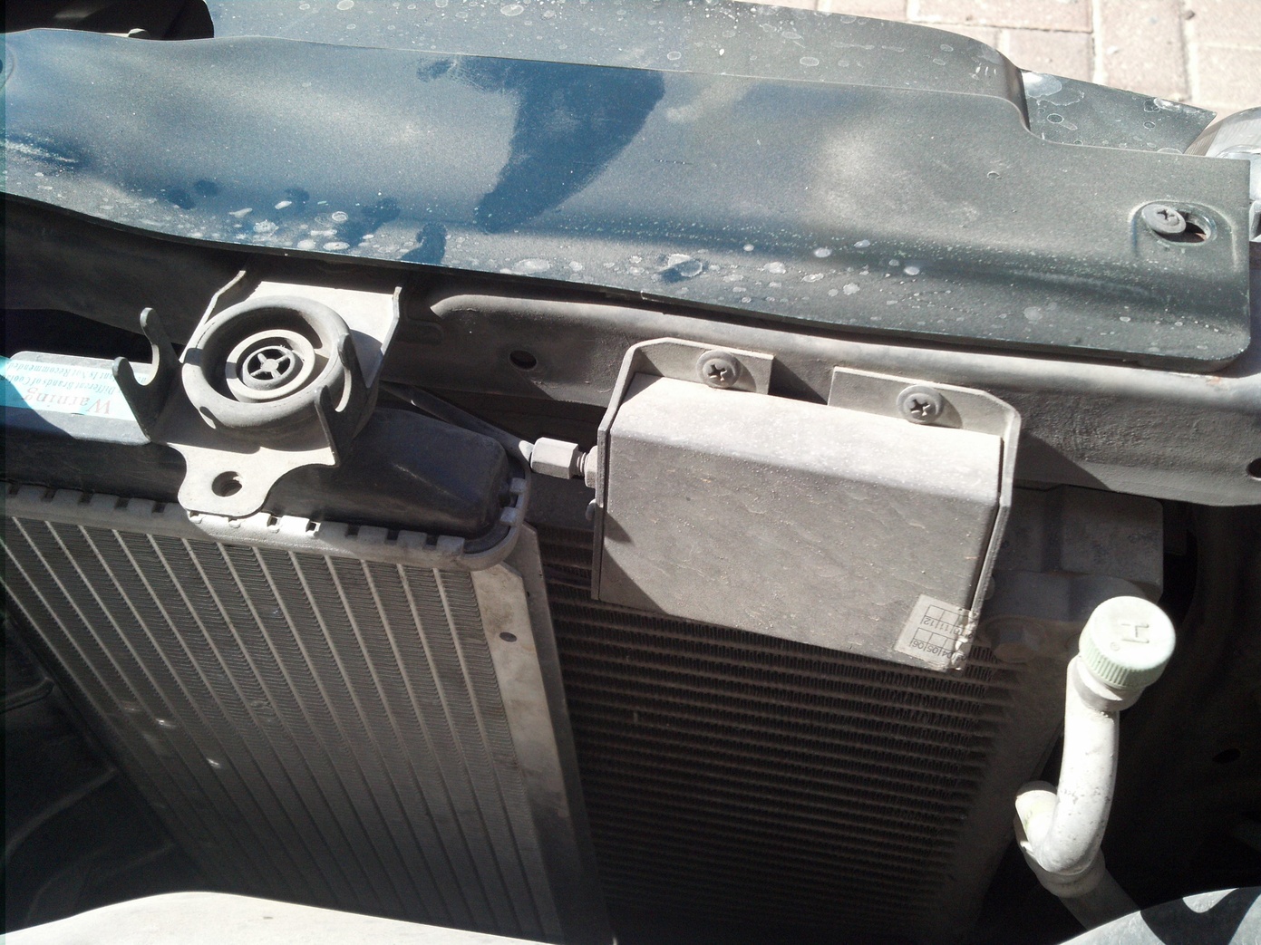

הכבל הזה נחתך בצידו האחד על ידי מכשיר כלשהו, מצאתי את ההמשך שלו (כנראה ?) שרוול פלסטיק עם שארית של כבל פלדה נכנס לקופסת מתכת מחוברת בברגי פח קודחים לתוך קורת מתכת קדמית (התקנה ישראלית ?):

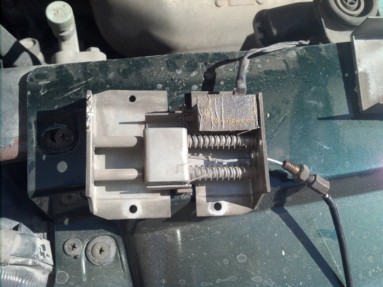

פירקתי ופתחתי את הקופסה :

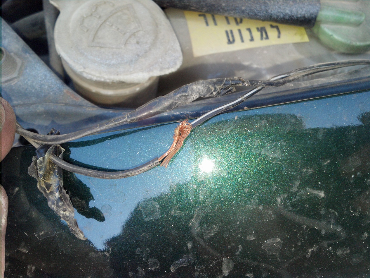

בקופסה יש רכיב אלקטרומכני שמתחבר בכבל חשמל שמגיע לכיוון קופסת הממסרים, ראיתי נקודת חיבור של הכבל הזה וכשהוצאתי את סרט הבידוד מצאתי עוד עדות להתקנה ישראלית טיפוסית :
הניחוש שלי שזה קשור למערכת האזעקה שהיתה פעם ברכב ... מה דעתכם ?
אכן זה קשור לאזעקה, מדובר במנעול מגנטי, ברגע שהאזעקה הייתה מופעלת הוא היה נכנס לפעולה ואז הוא בעצם מושך את החוט המצד השני ולא מאפשר לך לפתוח את מכסה המנוע מתא הנוסעים כאשר הוא פעיל.

מעניין איך בדיוק זה עובד כי רכיבים אלקטרומכניים כאלה סוחבים די הרבה אנרגיה מהמצבר, מה קורה אם האזעקה מופעלת זמן רב ?
בכל מקרה פירקתי וזה לא חוזר לרכב.
עוד מערכת מיותרת מצאה דרכה החוצה.
אצלי כל פעם שזה היה נכנס לפעולה זה גם עשה זימזום וגם האורות היו נראו חלשות יותר.. זה באמת לקח הרבה חשמל..
הצריכה אינה קבועה אלא רק ברגע הנעילה והפתיחה של הרכב. כמו מנעול של דלת אם תרצה.

זה לא עובד ככה, לפחות אצלי. בזמן שהוא עובד תוך כדי הפעולה הוא שואב חשמל, ברגע שהוא נכבה הוא מנתק חשמל. זה לא מתג שמבצע פעולה קדימה\אחורה, זה פשוט תופס את הכבל על ידי פעולה שמתבצעת כשזרם עובר בו.

אתה מתכוון שכל זמן שהרכב נעול השטות הזאת צורכת זרם? נשמע לי הזוי..
אני מכיר כאלה שעובדים כמו מנעול.. ברגע נעילה מושך את הכבל, ברגע פתיחה מחזיר את הכבל.

לא זה לא פועל כשהרכב נעול, זה פועל ברגע שהאזעקה מתחילה לצפצף, נגיד עם עכשיו אני יפתח דלת כשהאזעקה נדלקת זה מתחיל לעבוד למשהו כמו 5 דקות ואז נכבה לבד.

חבל על הזמן. אחרי שניתקתי את האזעקה הדבר הזה השתגע והיה נכנס לפעולה כל יומיים בלי סיבה. עד שחטפתי עליו גאננה והורדתי אותו עם פטיש.
