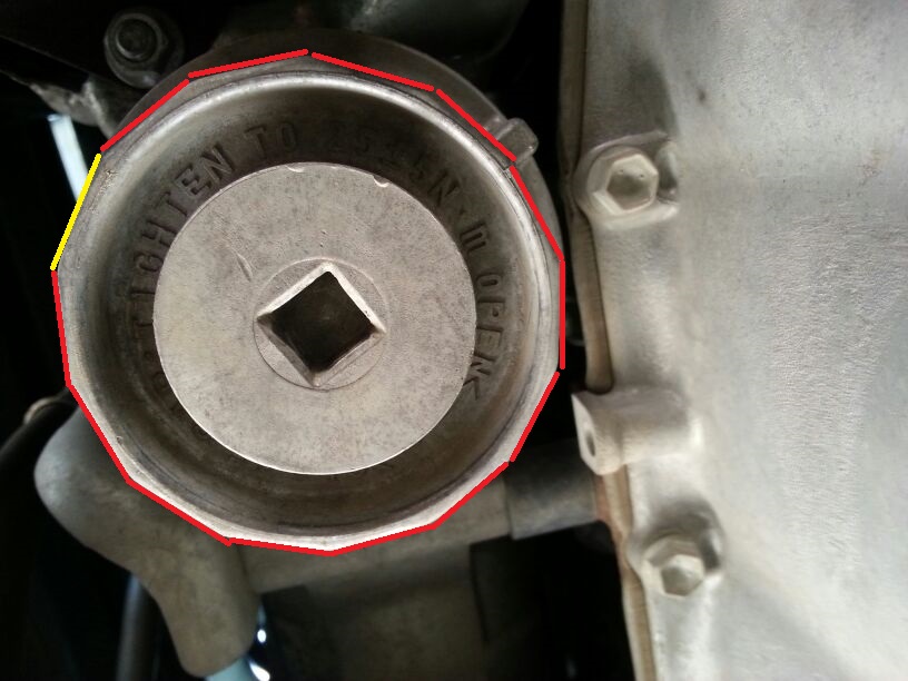

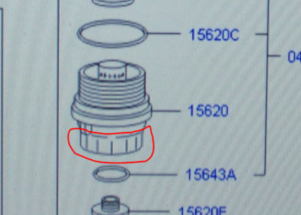

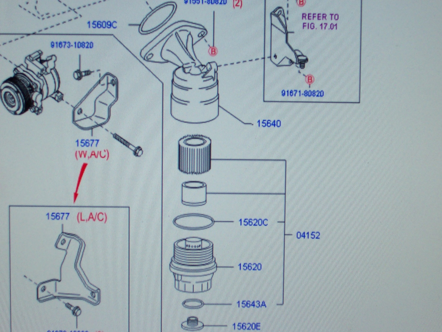

לאחר שקניתי את החלקים שמתי לב שהפילטר שמן של הרכב הזה הואלא בתוך קופסא של הברגה אלה החלקים שיש בתוך הקופסא עצמה,יש למישהו סרטון או הסבר פשוט איך להרכיב את זה?
בדיון שהבאת הוא רושם שאפשר לדעת את גודל המפתח שצריך לקנות לפי השיניים.
אני לא מבין לאיזה שיניים הוא מתכוון בידיוק..
ל"שיניים" קוראים FLUTE והן בעצם הדפנות או הצלעות של ההיקף, והנה הן מסומנות בתמונה, יש 14 כאלה:
עריכה אחרונה על ידי asafasaf
