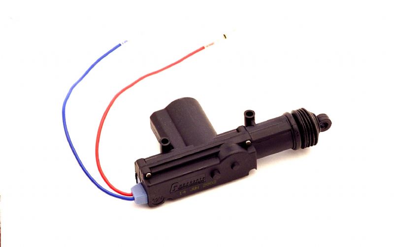

יש לך בדלת הנהג אקטואטור שני חוטים (מנוע נעילה מרכזית אוניברסלי) כזה:
הוא מה שמעביר את הפקודה מהאזעקה למערכת הנעילה.
או שאחד החוטים שלו התנתק, או שהוא החזיר את נשמתו לאלוהי הזבל הסיני.
פרק את הדלת, נתק את החוטים שמגיעים אליו ותן לו מתח ישיר מהמצבר, רצוי כשדלת הנהג סגורה.
אם הוא נועל ופותח (אתה מחליף קוטביות בחוטים כל פעם, בהתאמה) הוא תקין, והבעיה בדרך אליו.
אם הוא לא עושה קולות של עובד, הוא הבעיה.
אם הוא עושה קולות של עובד, אבל לא פותח וסוגר את הדלתות, הבעיה היא במוביל המתכתי שמחובר אליו ודורש כוונון.
בהצלחה, ותעדכן בתוצאות הבדיקה, אנחה אותך מה אפשר לעשות.
