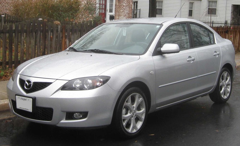

אני מצרף תמונה שבה ניתן לראות בבירור מאזדה 3 סדאן, עם הפנסים הנ"ל מותקנים. לא האצ'בק. סדאן.
אז אני לא מבין איך זה הגיוני.
עדיין מנסה להבין לאיזה דגם של מאזדה 3 הם מתאימים בדיוק.

לרכב שבתמונה יש פגוש שונה מל-3 שנמכרו בארץ, הגריל שונה, הפס פלסטיק השחור וגם תחתית הפגוש שמעוצבת כמו חצאית ולא דומה לאלה של ה-3 מישראל.
הפנסים הוזמנו מארצות הברית? אני זוכר שהייתה שם רמת גימור עם פגושים שונים וחצאיות צד כמו ברכב הזה.

תודה מייק על האינפורמציה. הפנסים הוזמנו מאיביי, וזה היה די מזמן כמו שציינתי, אבל עד כמה שאני זוכר- אכן המוכר היה מארה"ב.
כנראה שבאמת יש הבדל בין הטמבון שלנו לשלהם.
תום, תודה על ההפנייה. אכן ראיתי את ההבדלים בין הפנסים שיש לי (שכנראה באמת מתאים להאצ'בק), לבין מה שיתאים לסדאן.

מה שאתה צריך זה פנסים כאלה
ואגב בקישור שהביאו לרד ליין זה גם לא תואם לפגושים שנמכרו בארץ.
כן, הסתכלתי והבנתי שאלו מה שאני צריך לרכב שלי.
מה שיש בקישור- אלו בדיוק מה שיש לי.
אז אתה בעצם אומר שהם לא יתאימו גם להאצ'בק? אז לאיזה דגם כן?
אם זה המצב, למה שימכרו כאלה בחנות בישראל (רדליין)?
