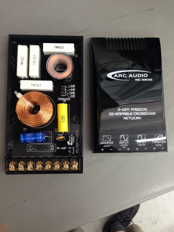

והנה עוד צ'ופר קטן - קרוס אובר של סט קומפוננט ARC6.2
קרוס אובר מאוד נחמד עם אפשרויות הנחתה מאוד נכונות וטובות לטוויטרים וגם אפשרות לעבוד כקרוס פסיבי אחוד או כקרוס BI WIRE - מאוד יפה!
