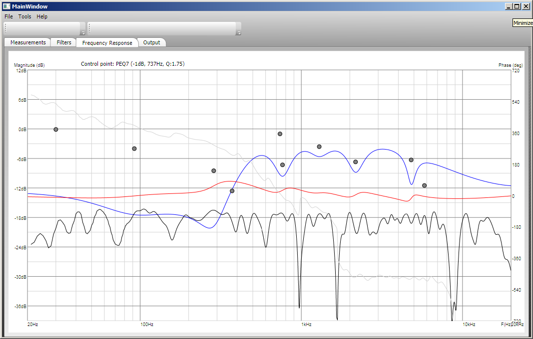

הקטה שאתה רואה את ריספונס ויכול לגעת בו על ידי פילטרים :)
למשל - ריספונס לאחר יישור של הרכב שלי + ריספונס של EQ שהפעלתי בכדי ליישר את הרכב:
http://s3t.it/data/uploads/dspsx06.png
לא שזה נשמע טוב :) לטעמי קו ישר אופקי נשמע אנמי מידיי. צריך לשאוף לקו ישר אך עם שיפוע - עולה לכיוון תדרים נמוכים.
סוג של REW... אך שליטה בREW היה ממש מעצבנת.

אני מבין שאתה סובל מפיק באזור ה500 וה800 הרץ - קצת כואב לאוזן
בכל מקרה הביט1 יכול לשמור פריסטים לכל זכרון בודד ולכולם יחדיו. אני בהזדמנות אנסה לחלץ קובץ שכזה ואעלה לכאן.
