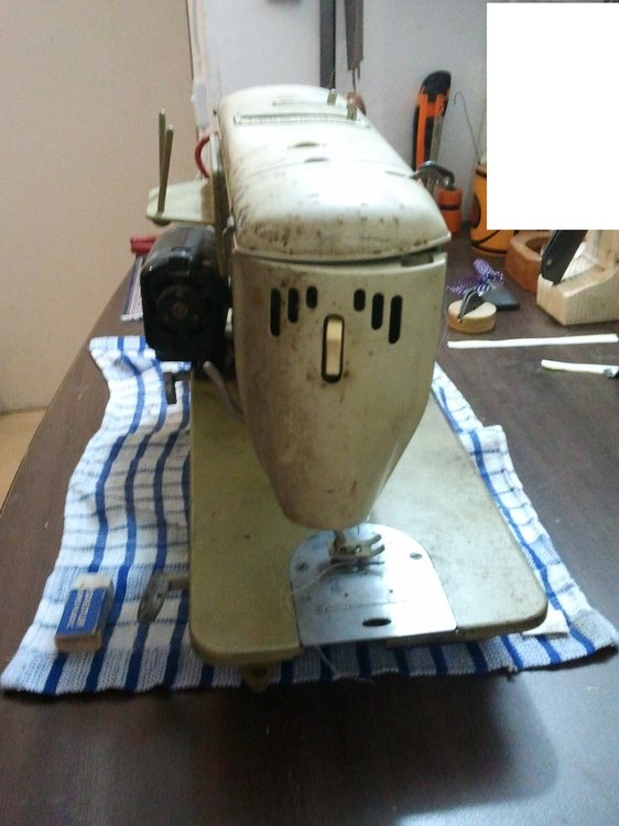

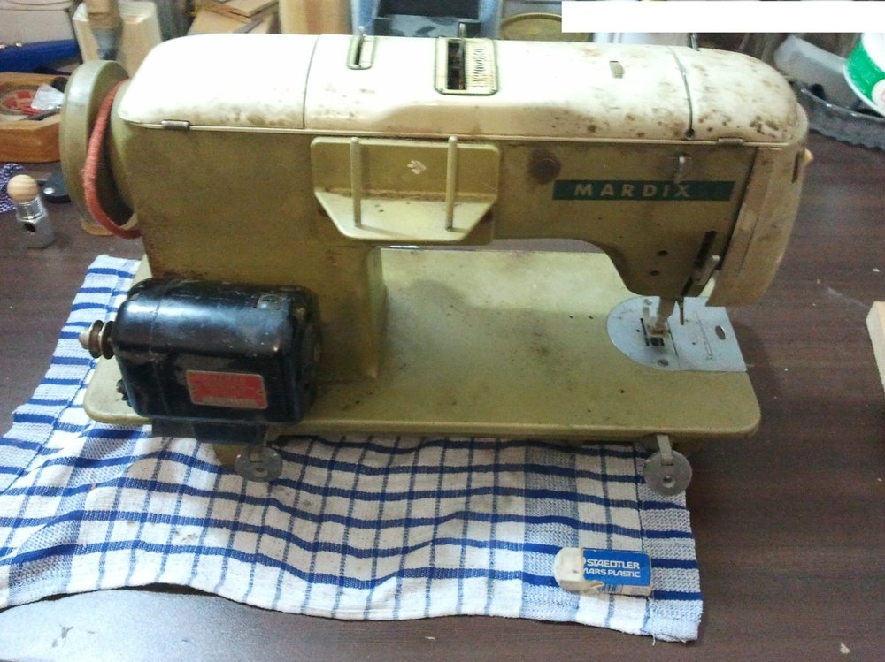

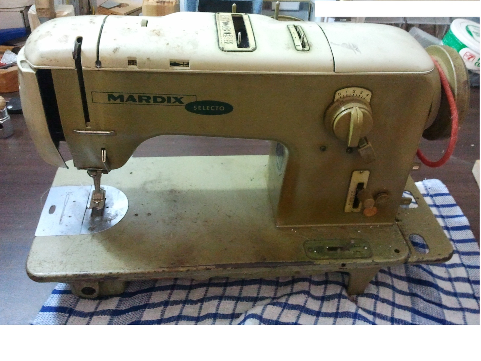

נפלה לידיים שלי מכונת תפירה ישנה של MARDIX, תוצרת הארץ. קיוויתי שיש פה מישהו שיוכל לעזור לי עם מעט מידע לגביה, כי אני לא מבין כלום במכונות תפירה... וגוגל לא ממש הצליח לעזור לי.
תודה לעונים.

נראה כאילו חסרים לך חלקים. במכונות תפירה בד"כ יש מין פדאל (אני חושב שהוא קובע את מהירות המחט) ואמור להיות שולחן או חלק שיושב מתחת למשטח עם המחט שיש בו מחט (או משהו כזה) נוספת.

מרדיקס היתה חברה ישראלית שייצרה והרכיבה מכונות תפירה.
המכונה שצילמת היא מכונה שמקורה בחברה השויצרית ברנינה, והורכבה בארץ על ידי מרדיקס באמצע שנות ה-60. הדגם האמור היה משוכלל במיוחד, אפשר תפירה אוטומטית של לולאות לכפתורים, וכן ביצוע רקמה (הדגמים נגבעו באמצעות המנוף שבמכסה העליון). כמוכן היתה חזקה מאד.
איך אני יודע: אמא שלי קנתה מכונה מאותו דגם (במיתוג Bernina-Mardix) בקיץ 1967, למיטב זכרוני עלתה משהו כמו 900-1000 ל"י, שימשה אותה למעלה מ-30 שנה (אולי קרוב ל-40) בצורה אינטנסיבית מאד, כולל לתפירת קנבס וג'ינס. הוחלפה במכונות תפירה ואובלוק מודרניות של ברנינה.
לגבי החלקים החסרים: המכונה נראית מוזנחת לחלוטין, קרוב לודאי שגם הבפנוכו לא שמור, והסיכוי למצוא חלקי חילוף אפסי. אני חושב שאם היה אפשר לתקן מכונות כאלה אמא שלי היתה מתקנת את שלה ולא מחליפה אותה לפני 15-20 שנה.
מכל מקום - הקופסא השחורה בצד האחורי היא מנוע חשמלי שמתחבר על ידי רצועה לגלגל הגדול מימין (יש לך שרידים של רצועה כתומה), המנוע מבוקר על ידי פדאל שקובע את מהירות התפירה. מתחת למכסה שבגג המכונה יש מתקן לגלילת חוט על ה-bobbin (אותו תוף זעיר שנכנס מתחת ללוחית שמתחת למחט ומספק את החוט התחתון (מכונת תפירה משתמשת בשני חוטים וקושרת אותם). הכפתורים מימין שולטים על התך (הפסיעה, רוחב הזיגזג ונדמה לי שגם היפוך כיוון התפירה), הגלגל בגג כנראה שולט במת ח החוט, החלונית עם המעויינים מצביעה על המיקום במחזור של הרקמה. מה עוד - לא זוכר. אבל בטוח דבר אחד - לבשתי הרבה בגדים מדהימים שאימא שלי תפרה במכונה כזו.
כמוכן צודק קייזר - המכונה אמורה להיות מותקנת על רהיט מתאים (זה מה שהיה אצלנו בבית - ארונת שהמכונה התקפלה לתוכו, אבל מרוב שימוש הדבר מעולם לא נעשה), או מזוודה.

וזה נראה יותר כמו אילתור של משהו שנועד להיות רצועה, מאשר שאריות של רצועה.
אני לא מתכוון להשמיש אותה, אין לי את הידע, הכח והכלים להתעסק עם זה.
תודה על המידע לגבי מאיזו תקופה היא.

אני חושב ששווה לנסות לסדר את המכונה שלך. האם הפדאל בידך?
תבדוק ידנית אם היא מתפקדת כראוי, תגרז ותשמן איפה שצריך. אם הכל פועל כשורה תוכל לרכוש סט הכולל מנוע ופדאל ב-30 דולר באיביי.

אין לי את הפדאל, וגם אין לי כל כך רצון להתעסק עם זה, האמת. להתחיל ללמוד מאפס לגבי איך, מה, כמה, למה, מתי, איפה וכיצד, פשוט יחרפן אותי. אני אמנם אוהב שיחזורים אבל לא של דברים כאלה.
בבוקר יום רבעי האחרון לא ידעתי כלום לגבי מכונות תפירה. גם לא איך משחילים את החוט.
למחרת, ביום חמישי המכונה כבר הייתה מחוברת לחשמל ופועלת. היה חסר עדיין מחט.
ביום ראשון הגיעה לידי מחט, הורכבה, והמכונה מתפקדת כמו חדשה.
רוצה להגיד: גם אני לא ידעתי כלום ולא הייתי צריך להשקיע כ"כ הרבה כדי להשמיש אותה.
אני כאן כדי לעזור אם יש שאלות. ואני מניח שיש עוד כמה שישמחו לעשות זאת.
אגב, תמונה של החלק הכי מעניין לא הבאת. של החלק האחורי איפה שנמצא המנוע. (מבט לתמסורת הרצועה)
FIAT Punto SX75 1998 > Punto EVO active 2010 > Bravo sensation 2011
תמסורת הרצועה פשוטה מאד - פולי על המנוע, פולי על הציר הראשי של המכונה. בלי שיניים או כל דבר מתוחכם אחר. המהירות נקבעת על ידי עצמת הלחיצה על הפדאל, אבל איני יודע באיזה מנגנון בדיוק. אולי אציץ בהזדמנות על המכונות של אמא שלי, אם כי הן הרבה יותר חדישות. עם זאת הבפנוכו לא היה מבייש שום שעון מיכאני מתוחכם, למשל, במכונה של הברווז, כ-20 תבניות לרקמה, שלא לדבר על המנגנונים היותר בסיסיים של קימה-אחורה, קביעת אורך התך, קביעצת רוחב הזיג-זג וקביעת המתח על החוט.
