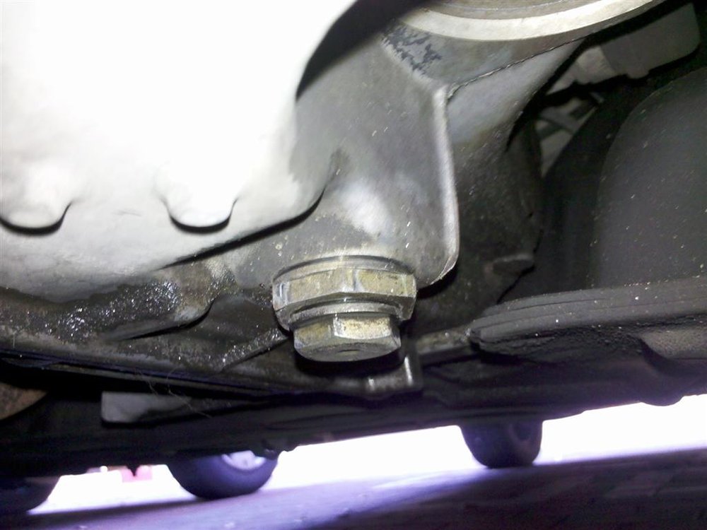

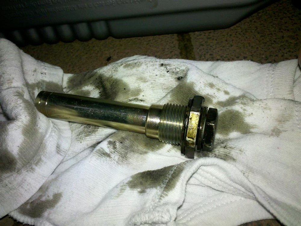

לפני כשבועיים הכנסתי את הרכב לטיפול במוסך י.ש מוסכי הגליל,בקבלה נרשם שהרכב עבר טיפול שכולל החלפת שמן,פילטר שמן,פלאגים,מסנן אוויר,והכל בעלות של 800 שקל.
היום הכנסתי את הרכב למוסך שאני מכיר,שעושה את העבודה מול הלקוחות,ובכלל מאוד נחמד וישר.
להלן מה שגיליתי : שמן הוחלף,ללא פלאשינג,פילטר שמן שחור שחור ! לא מקורי,ולא הוחלף בכלל !
פתחנו את כיסוי ראש המנוע מפלסטיק כדי להחליף פלאגים,גילינו שצינור נשם קרוע בצד אחד ומחובר עם איזולירבנד שחור,בתוך הצינור מלא בוצה שחורה וגושית,הרמנו את הקוויל,הפלאגים שחורים ולא נראים שהוחלפו לפני כמה שבועות.
פילטר אוויר קרוע,עם טביעות אצבע שחורות עליו,והורכב בצורה רשלנית.
עשיתי פלאשינג לשמן עם 2 פחיות של BG ,יצא כל הזבל,החלפתי לפילטר שמן מקורי ! מלאתי שמן חדש 5W40 של וולולין.
ניקו ותיקנו את צינור הנשם בעבודה מעולה עם חומר איטום (חסכו לי צינור חדש),החלפתי פלאגים חדשים.
בוצע ניקוי רדיאטור כך : פלאשינג רדיאטור של BG,לאחר 10 דקות רוקנו את המים שצבעם אדום חלודה חזק,שטיפה עם מיים בלחץ אוויר עד שיצאו מים נקיים ושקופים,ניקוי מיכל העודפים,ושוב שטיפה של הרדיאטור עם מים אדומים כדי לסלק את שאריות המים הרגילים,ומילוי מים אדומים.
לבסוף בוצעה בדיקת נזילות,,,הכל עובד פיקס ! הרכב נשמע טוב יותר,וקר יותר !
לקינוח החלפנו את רצועת הטיימינג היבשה.
סך הכל תשלום על עבודה : 400 שקל
במוסך גזית רצו על עבודה 900 שקל
לידיעת כולם.
מסקנות : לא לסמוך על אף אחד ! תעשו הכל לבד ! או לפחות במוסך שאין לו מה להסתיר ולא מושיב את הלקוחות שלו בחדר המתנה עם כוס קפה בזמן שמחבלים לו באוטו וקורעים לו את הכיס
