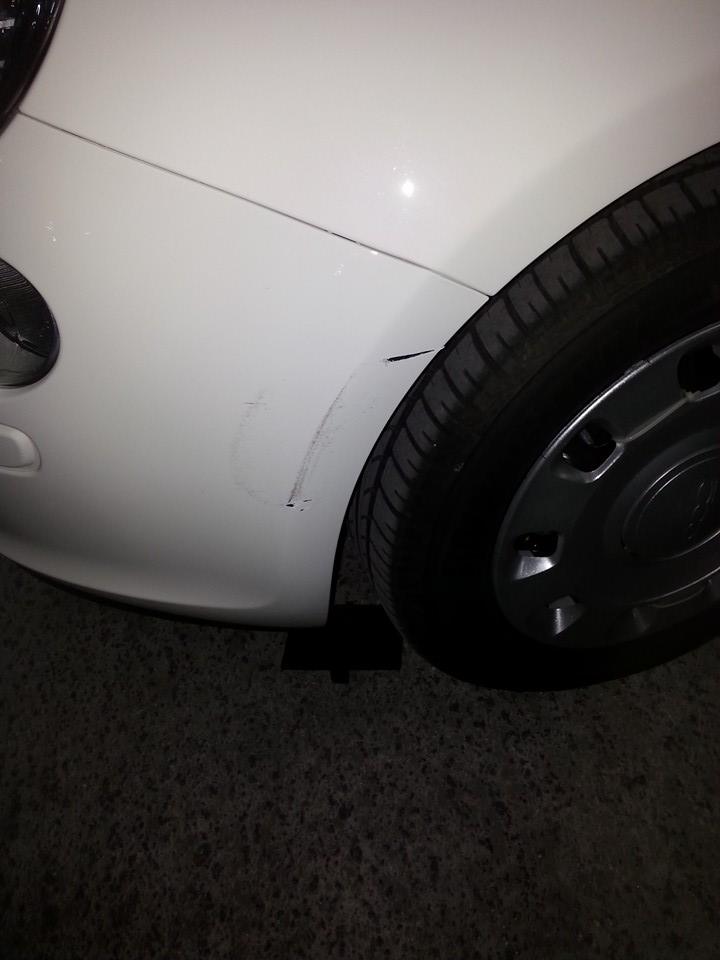

עשו לי את הסיפתח בחניה.
אחרי ניקוי עם מגבון נשארו שני פצעים לצבע. איך הכי טוב לתקן את זה - להזמין צבע מאיביי ולכסות עם מכחול?
תודה רבה.

לי היה פעם יונדאי 2001 אקסנט לבנה, מלא שפשופים ושריטות היה לה, אבל זה היה אוטו ראשון אז השקעתי, הבאתי מאיביי איזה ווקס כזה מוזר, בצבע חום, משפשפים את המקום עם מיקרופייבר הוריד 80% מכל השריטות בעיקר את הסימני צבע שהיו על האוטו, שפשופים (צבע של רכב שפגע נשאר על הבמפר), האוטו נראה מבריק בדקות..
את השריטות היותר עמוקות שהגיעו עד השחור של הפלסטיק של הפגוש, השתמשתי בצבע כזה זול מאיביי שנראה כמו טיפקס מוארך, והריח כמו צבע אקרילי של קיר.. צריך לשים בעדיות כמה שכבות ושלא יהיה עודף מידי, כי אז זה מתקשה ורועים גבשושיות של צבע.. ואחרי שהתייבש עשיתי שוב עם הווקס הזה על זה, וזה נתן לכל המקום ברק, מקרוב זה נראה סביר, מרחוק נראה כאילו אין כלום..
נזק כזה קטן כמו שלך עדיף להביא צבע כזה מאיביי.. וגם ווקס אם יש לך עדיין שריטות צבע שלא יורדות..
עניין של כמה דולרים בודדים..

אחרי שהתנסתי עם צבע מאייבי ומכחול, טיפ קטן שאני יכול לתת לך זה לערבב את הצבע ממש ממש טוב, לנער את הבקבוק במשך דקה שלמה ובכל הכוח, ואז להעביר צבע.

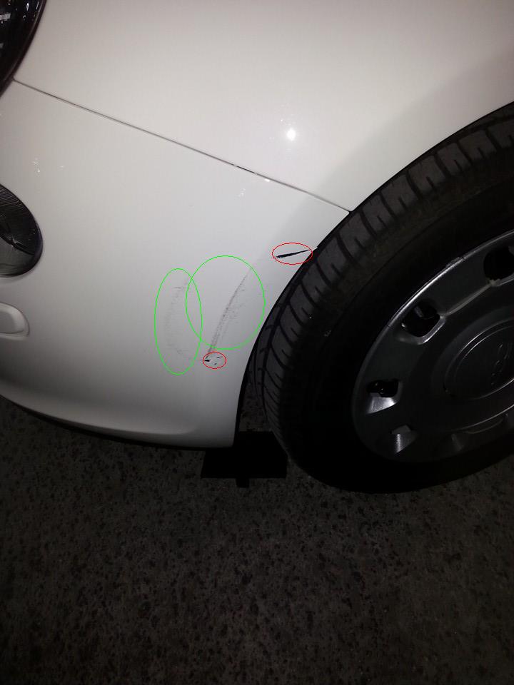

צריך לבדוק את העניין יותר לעומק אבל עושה רושם שאת המוקף בירוק יהיה אפשר לנקות בשטיפה או פוליש (במידה וזה צבע מהרכב השני) ואת המוקף באדום אין מנוס מצביעה (או נקודתית או צביעה של כל הפגוש).

המריחה ירדה בקלות עם מגבון. נשארו שני הפצעים שאין ברירה אלא לצבוע. צביעה כללית לפגוש כמובן לא על הפרק.

את קוד הצבע אפשר למצוא ברכב על מדבקה במקום כלשהו, בדוק בספר הרכב.
הקטע הוא מה אתה עושה איתו, שולח לצביעה של כל הפגוש, צבוע נקודתית לבד, נותן לפחח שיצבע נקודתית.

צביעה נקודתית ופוליש כדי לטשטש את ההבדל בין "הצבע החדש" לישן.

אל תיגע!
תתקן, רק מהמזל הרע ידפקו אותך שוב.
עזוב, זה באמת בלתי נראה.
אני הייתי עוזב את זה ומתרגל לרעיון שרכבים נדפקים. בג'אז (שנקנתה חדשה) השריטה הראשונה גם היתה בפגוש, והיתה מתסכלת במיוחד ובמשך שבועות התלבטתי מה לעשות איתה. ואז הגיעה השריטה השניה והבנתי שרכב שנוסע גם יקבל שריטות פה ושם.
לדעתי אם זה לא בפח, ואם זה לא במקום שעשוי לפתח חלודה, ואם זה קטן מספיק (כמו השריטות שלך), צריכים לעזוב את זה, עם כל כמה שזה מעצבן.
