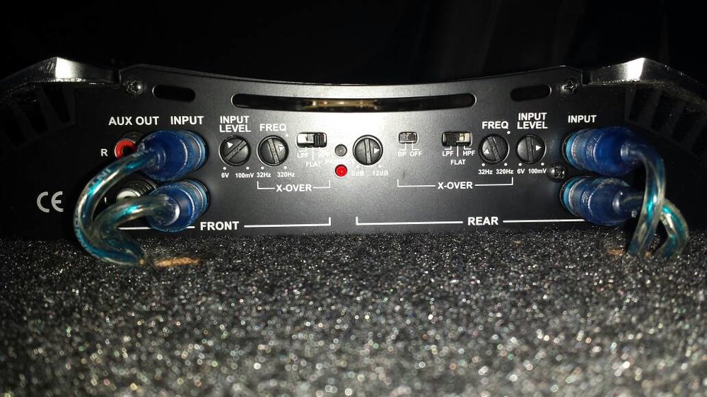

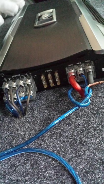

אני מצרף תמונה של החיבורים והכיוונים במגבר, אשמח לשמוע אם למישהו יש המלצה לשינוי או הערה בנוגע לחיבורים.
כמו כן אשמח שמישהו יסביר לי את מה שמחובר בbridge כי אני לא בטוח שאני מבין, ולמה יש שם יציאה פנויה?
תודה רבה!
עפ"י החיבורים יש רק זוג רמקולים וסאב שמחוברים למגבר , אני מקווה שאלו הקומפוננטים ולא ה6/9 - תבדוק את זה, סביר להניח שהזוג השני מחובר ל HU.
לגבי הגישור- זה בסדר גמור, הסאב אמור להיות מחובר כך (גישור זה בעצם חיבור של שני ערוצים במגבר והפיכתם לערוץ אחד חזק יותר - זו הדרך הנפוצה להפעיל סאב על מגבר ארבעה ערוצים, לכאורה נראה כאילו יש ערוץ פנוי- ככה זה גישור, וזה בסדר גמור).
אם החלפת HU רצוי לעשות כיוון גיינים מחדש, תיעזר במדריך הזה, יש בסופו הסבר מפורט על כיוונים.
בהצלחה.
SCANSPEAK
וכמובן תוריד את הbass boost, שאצלך מכוון כמעט על 12db במגבר. הוא גם פוגע לך בסאב לטווח הארוך וגם יוצר את האפקט המציק והמלאכותי של באס חזק וצורם.

1. לגבי גישור כמה שקראתי עדיין לא לגמרי הבנתי. למעשה החיבור בין שני הערוצים זה משהו שלא רואים אותו אלא מתבצע באופן דיגיטלי בתוך המגבר? או שכתבתי פה משהו ממש לא קשור?
2. אני מאמין שהקדמיים הם שמחוברים, פשוט הסתכלתי על האחוריים ונראה כאילו חיברו אליהם את החוטים של הקדמיים. אני לא בטוח ולכן אבדוק טוב יותר ואעדכן.
3. נכון ששמע זה נושא אינדיבידואלי, אבל בכל אשמח להמלצה לכמה להפחית את ה-bb.
שוב תודה.

מצ''ב תמונה של הכיוונים במגבר, הקומפ' חתוכים על 80 בערך.
לדעתי, עדיף לחתוך את הרמקולים בצורה מדויקת (מה-HU) ואת הסאב מהמגבר.
ואם אין אפשרות כזו, את שניהם מהמגבר.
ככה אתה יכול לקרב את נקודות החיתוך בצורה טובה יותר, מכיוון שהסקאלה של הכפתור לא לינארית (קבועה ביחס לזווית).
