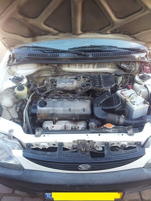

נעים מאוד תא המנוע:

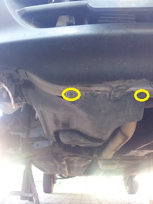

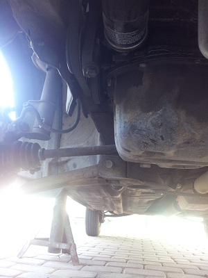

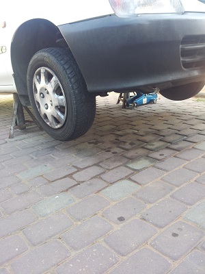

הרמת הרכב על שני בוקים לעבודה נוחה ובטוחה:

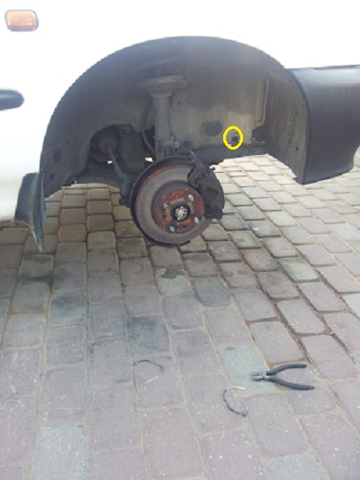

הסרת הגלגל הימני ומה שמסומן בעיגול צהוב זה בורג פלסטיק שצריך להוריד בשביל להסיר את כיסוי הפלסטיק התחתון:

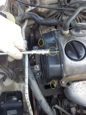

עוד 2 ברגים מוזרים שכאלה בקידמת הפלסטיק על מנת להסירו באופן מוחלט:

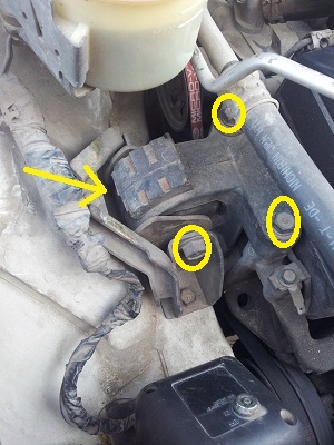

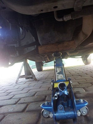

נתמוך כעת את המנוע בקונטרה ע"י ג'ק וחוצץ מעץ כי מייד אנחנו עוברים לפירוק תושבת המנוע העליונה:

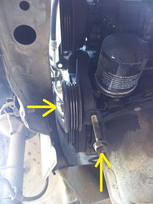

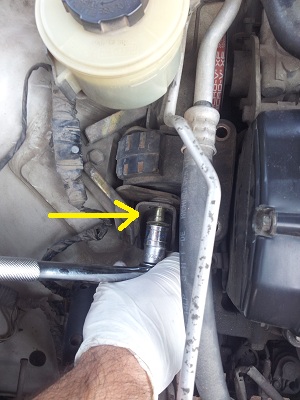

והנה ניגשים לפירוק התושבת העליונה. 3 ברגים מסומנים להם אך יש עוד אום ניסתר שאליו ניתן להגיע רק אל מתחת לרכב בין הגלגלות למרכב עצמו. אום 12:

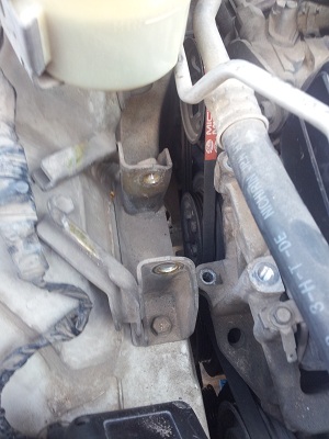

פה אנו מפרקים את הבורג המרכזי שמחזיק את התושבת למרכב:

התושבת הוסרה:

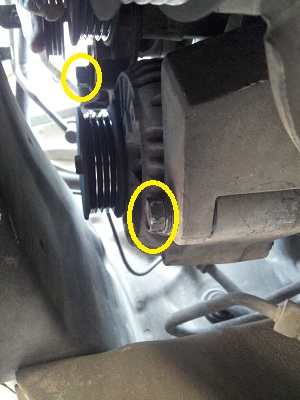

לאחר ששיחררנו את רצועת ההגה ניגשים אל רצועת המדחס. צמוד לגלגל הימני ישנו מותחן. צריך לשחרר את הבורג של ציר הגלגלת (משמאל) ואז ליצור למותחן תנועה להרפיית הרצועה ע"י מישחק בבורג התחתון. בתמונה כבר שוחררה הרצועה:

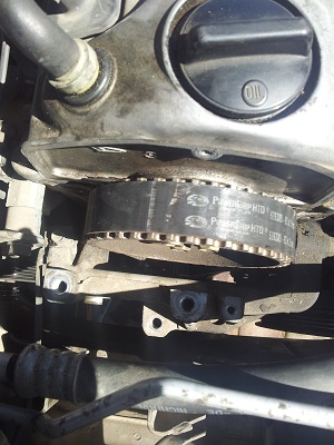

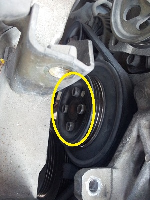

על מנת לפרק את מיכסה הטיימינג התחתון יש צורך בלהוריד את הגלגלת של הקראנק. את הגלגלת הזו מחזיקים 4 ברגים. את זה ספציפית לא יצא לי לצלם אך אני מניח שאתה מבינים את כוונתי. גם כדי להסיר את המיכסה התחתון יש צורך בעוד כמה ברגים שמחזיקים אותו בגודל 10 כמו כל הברגים שמחזיקים את המיכסה. כך זה ניראה לאחר הורדת הכיסוי התחתון:

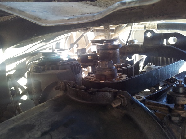

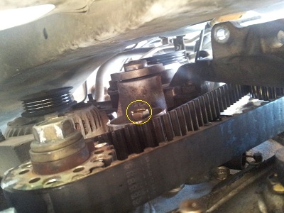

מה שנישאר עכשיו זה רק לבצע סימונים על הרצועה הקיימת למרות שאני כבר הכרתי את הסימוני טיימינג המקוריים על הגלגלות של הקראנק והקאמשאפט אך תמיד אני אוהב ללכת לפי סימונים שאני קובע מחדש. לאחר הסימונים יש לשחרר את המותחן ע"י שיחרור הבורג המסומן בצהוב:
אחרי שיחרור הבורג מעט ניתן להזיז את המותחן לשמאל ולהסיר את הרצועה.

עבודה מקצוענית חבל על הזמן, לגבי הבורג שסימנתי איך פתחת אותו בלי שכל הטיימינג הסתובב?
אתה לא צריך כלל לפתוח אותו. אתה רק מוריד 4 ברגים שמחזיקים את הגלגלת של רצועת האביזרים שהגלגלת הזו מונחת על גלגל השיניים שאתה רואה וזהו. ישנם רכבים שבאמת צריך לפתוח את הבורג המרכזי הזה אבל לכך כבר יש לי פטיש אויר אם צריך.

בנוסף, איך אתה שם בוקים מתחת לרכב?איפה שמים אותם?זה מעניין אותי.

לגבי הבוקים, אני מניח אותם ממש מתחת למסילה בצורה כזו שאני מרים את הרכב עם הג'ק כמו להחליף גלגל ואז ליד הג'ק דוחף את הבוק ומשחרר את הג'ק.
