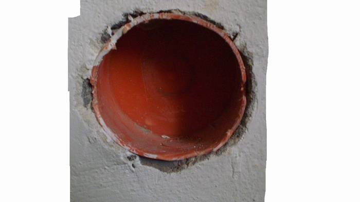

יש לי שקע חשמל, החור בקיר הוא עגול, כזה שבד"כ מכוסה במכסה עגול. שקע סטנדרטי לא מתאים שם, לא נראה לי נכון להתחיל לייצר קומבינה שתייצר מספיק לחץ להחזיק אותו במקום.
האם יש פיתרון מקובל לעניין? במידה ולא, אין לי בעיה לבטל אותו, אני יכול בלעדיו. איך מבטלים (מה עושים עם החוטים, מספיק לחבר אותם ללוסטקרמה? מישהו עוד משתמש במילה הזו?)?

מה שעושים זה חוצבים בקיר שקע טיפה גדול יותר, שותלים קופסת פלסטיק ומהדקים סביבה עם גבס או מלט.
למרות מה שרואים בתמונה, הכוסית היא בדר"כ בצבע ירוק, יש גדול וקטן, בדר"כ הקטן יהיה טוב.

שי תודה - זה מה שיש היום, מתוכו יוצא קו החשמל. לא הבהרתי לגמרי את המצב כנראה - החור הקיים גדול מדי לשקע סטנדרטי. הקיר אגב גבס.
בשל מיקומו הלא שימושי של השקע והיות הדירה דירה שכורה - אני לא רוצה להשקיע שקל מעבר לעלות שקע וסנטימטר מאמץ מעבר להברגת ברגים.

במהלך השנים התקן השתנתה, פעם התקן היה קופסה גדולה יותר, היום התקן מצריך קופסה קטנה.
מוציאים את הקופסה הישנה הגדולה ושמים במקומה קופסה ירוקה קטנה עם מלט או גבס.
ביטול השקע נעשה ע"י חיבור שלושת הכבלים ללסטרקלרמות (כל כבל ללוסטרקלרמה נפרדת) ע"מ לוודא שלא יקצרו אחד עם השני, ומיקום מכסה פלסטיק לבן מעל החור.
