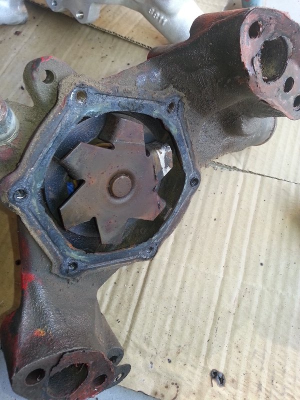

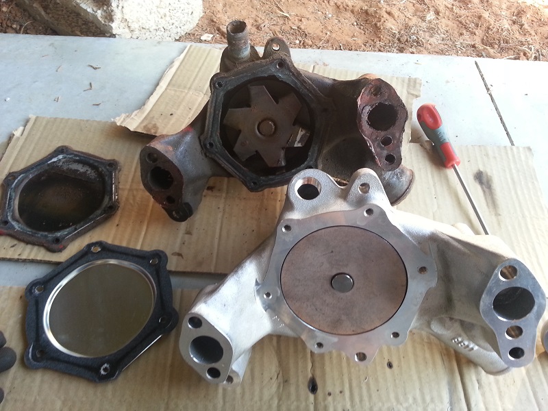

לפני שאני מרכיב את המשאבה החדשה הייתי חייב להבין מה שונה בה.
למה שהיא תהיה טובה יותר מהישנה שמורכבת על הבלוק.
אז פירקתי את המכסה שלה, ופירקתי את המכסה של המשאבה החדשה.
ואולי באמת יש איזה הבדל בין האימפלרים, אבל את האימפלר של החדשה אי אפשר לראות.
כבר כמעט וסגרתי את כל המכסים בחזרה ואז פתאום ראיתי משהו מוזר בתוך המשאבה הישנה.
תמונות של הפירוק כבר מגיעות...

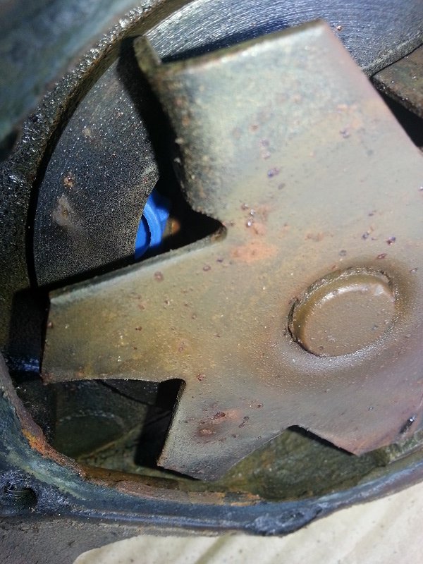

המשהו הזה היה ממש תפוס ורק בעזרת מברג הצלחתי לחלץ אותו, אבל לא לגמרי.
הוא נשאר כלוא בתוך המשאבה, למרות שהוא היה תפוס רגע לפני האימפלר ישר אחרי צינור הכניסה למשאבה, עדיין לא הצלחתי להוציא אותו דרך צינור הכניסה.
המשאבה רישרשה, ויכולתי לשמוע שהוא מסתובב חופשי.

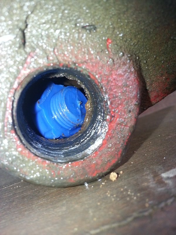

דרך צינור היניקה של רדיאטור החימום יכולתי לראות אותו.
אז פירקתי את הצינור וסוף סוף יכולתי לראות את כולו
ובאמת זה פקק!
כחול.
וקטן.
וכזה שאני לא מצליח להוציא
מאיפה הוא הגיע?
כמה זמן הוא כבר שם?
והאם בזאת תמו בעיות ההתחממות של הרכב?

כופף מסמר לצורה של קרס, חמם על גז ותקע אותו כשהוא מלובן לפקק הפלסטי, אם לא יעזור, חמם סכין ישנה ובעזרתה חתוך את הפקק.
נראה לי שיש לו כבר משאבת מים חדשה. הוא רק תוהה איך לעזאזל הגיע הפקק פלסטיק הזה לתוך המשאבה...האמת גם אני לא.
נראה כמו פקק לניקוז ראדיאטור רק בצבע כחול, מוזר.
