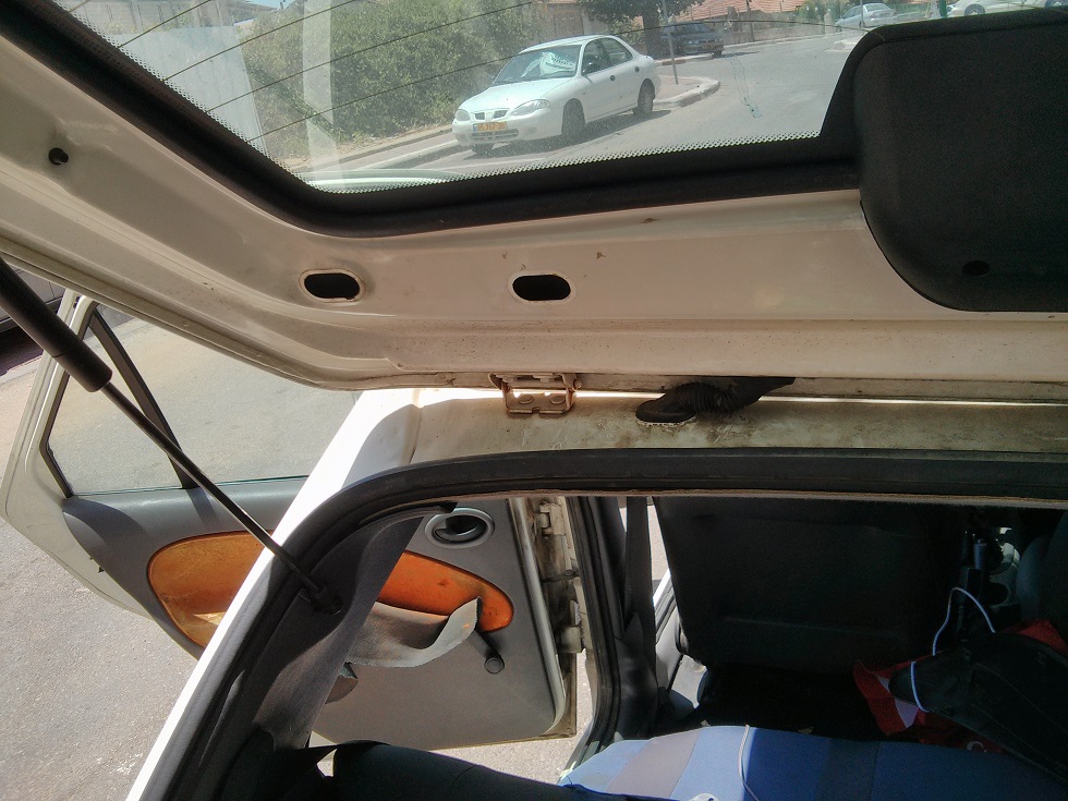

בהתחלה ניסיתי לקחת חשמל מכל מיני מקומות בסופו של דבר עשיתי סלילה חדשה מקדימה.
הסלילה היה החלק היותר קשה .קצת קשה להעביר בדלת אחורית הייתי צריך לאלתר סטנבד דק .חוט נחושת שגילפתי מתוך כבל של טלויזיה -זה מה שהיה לי זמין לאלתר באותו רגע.

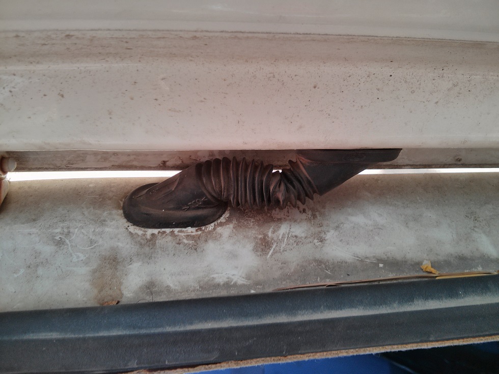

אחר כך להעביר אותו בצינור גומי שעובר בו חשמל של הברקס אחורי לתוך הרכב משם ירדתי לכיוון חגורת בטיחות ומשם לרצפה ולתעלה שאין צורך לפרק רק להכניס את החוט מתחת עד קופסאת הפיוזים.

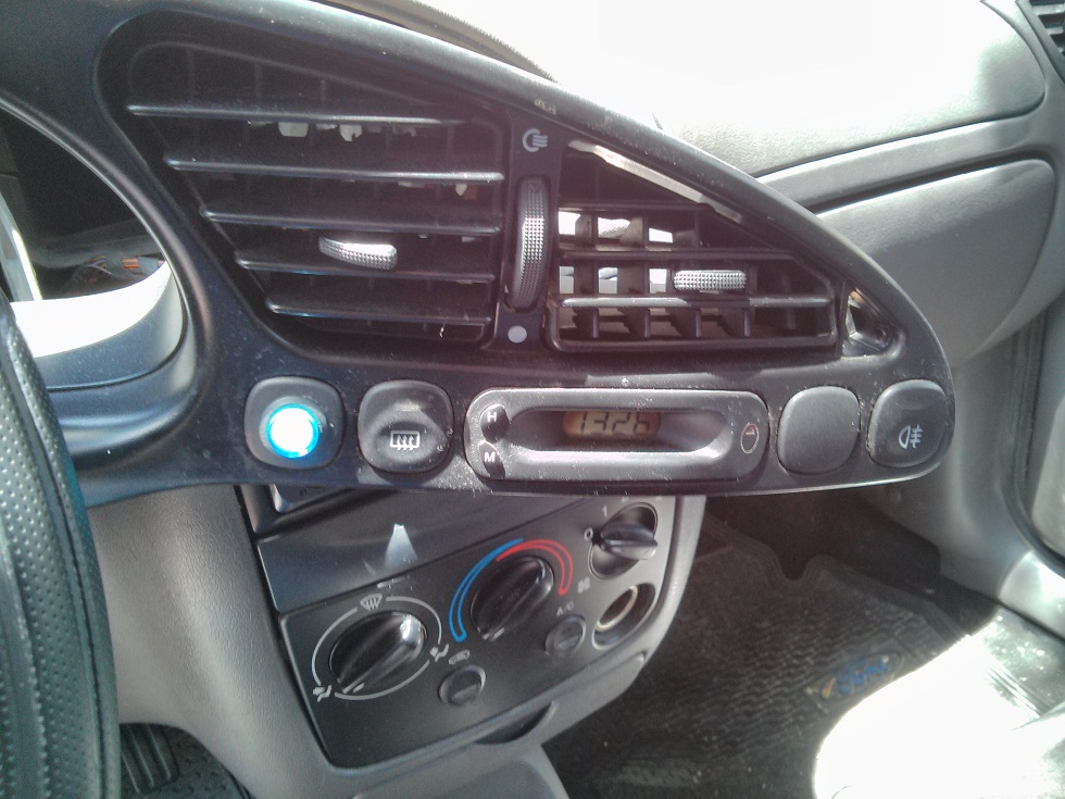

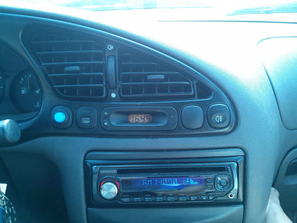

יש לפרק שני ברגים של הפנל של הכפתורים להוציא את אחד הכיסויים עדיף את השמאלי משום שהוא ריק לגמרי בשני יש הכנה כלשהיא. לעשות חור .אני עשיתי את זה ע"י מברג מחומם שהרחבתי את הפתח לאט עד הכפתור נכנס.
בתמונה ניתן לראות את הכפתור הכחול לצד ההגה.

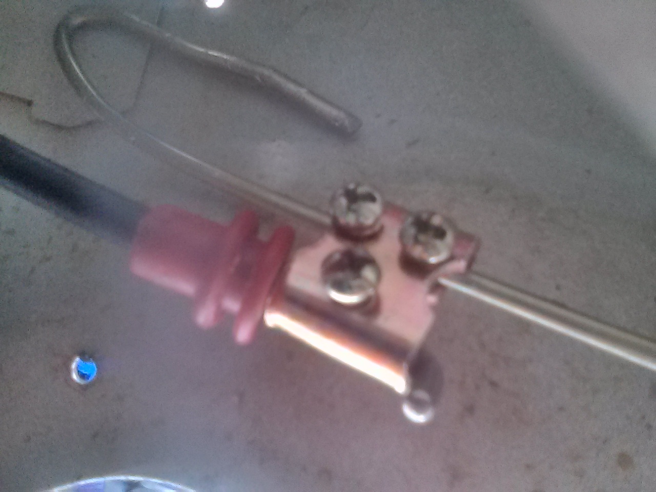

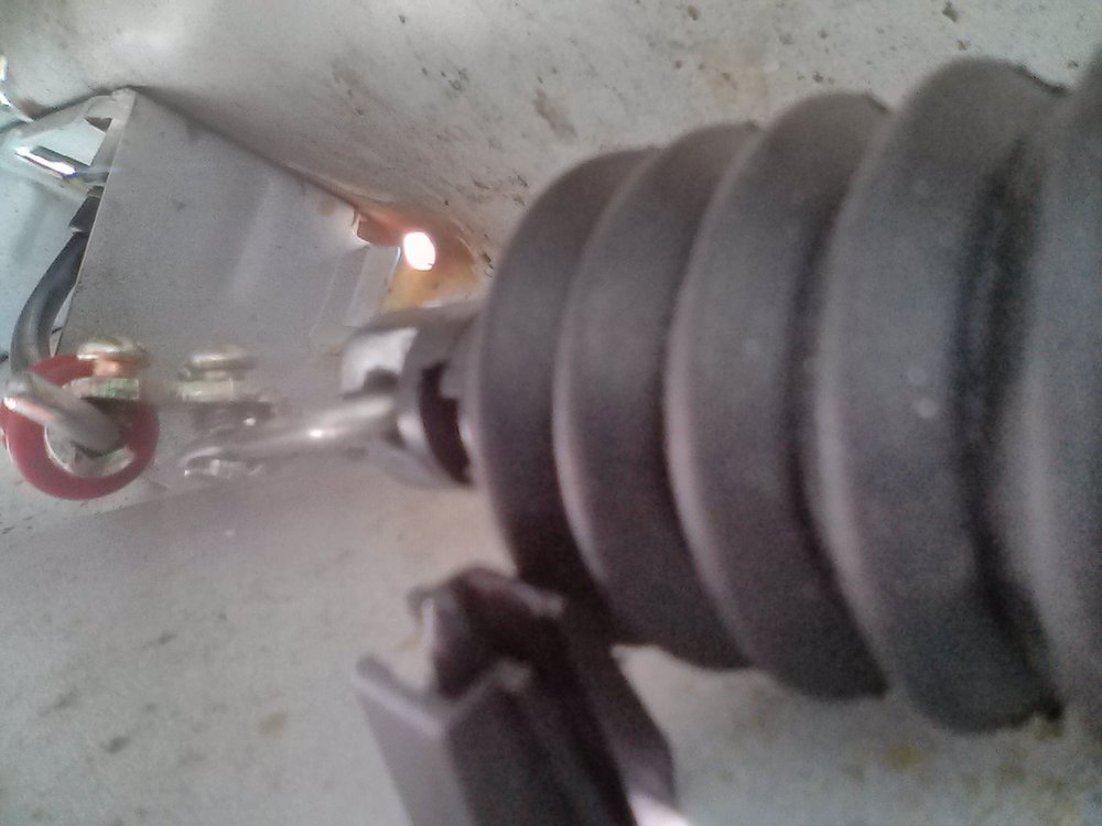

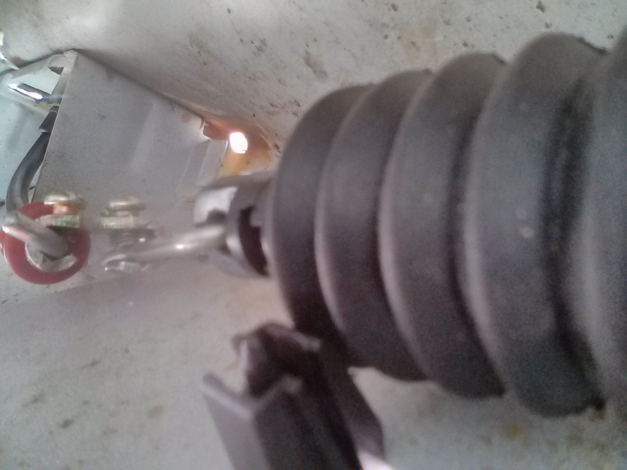

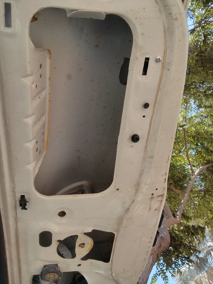

בתמונה שלישית יש שני ברגים אחד כסוף ואחד שחור .שניהם תופסים את המנוע לדלת.
הוו שהיה מחובר לצילנדר היה ממוקם מולו כמו שאמרתי בשל חוסר במקום הוצאתי את הוו מהחיבור לצילנדר וחיברתי למנוע בעזרת מתאם שמגיע עם המנוע ניתן לראות בתמונות הראשונות והמנוע מוקם בצד של הוו שמתחבר לכבל גמיש .

המנוע הגיע עם מתאם בצבע נחושת זה עם השלוש ברגים בתמונות הראשונות ומוט עם פין שמתחבר וננעל על ראש הבוכנה.
זה מה שצריך .

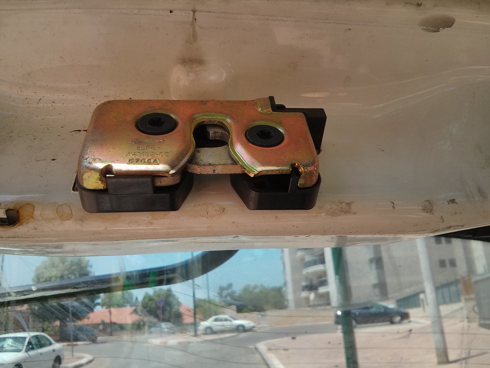

את המנוע תפסתי ישירות על הדלת עם שני ברגים קודחים פח באורך מתאים .
עוד הערה פעולת המנוע היא משיכה ולכן יש למדוד את המרחק כשהבוכנה פתוחה לפני שמקבעים אותו .
צריך להוציא את הוו שבקצה הכבל שמתחבר לצילנדר ולחברו למתאם .
השתמשתי בסוללה של מברגה לתת מתח לבוכנה לראות שהכל תקין ,אתה יכול למשוך גם מהמצבר.
