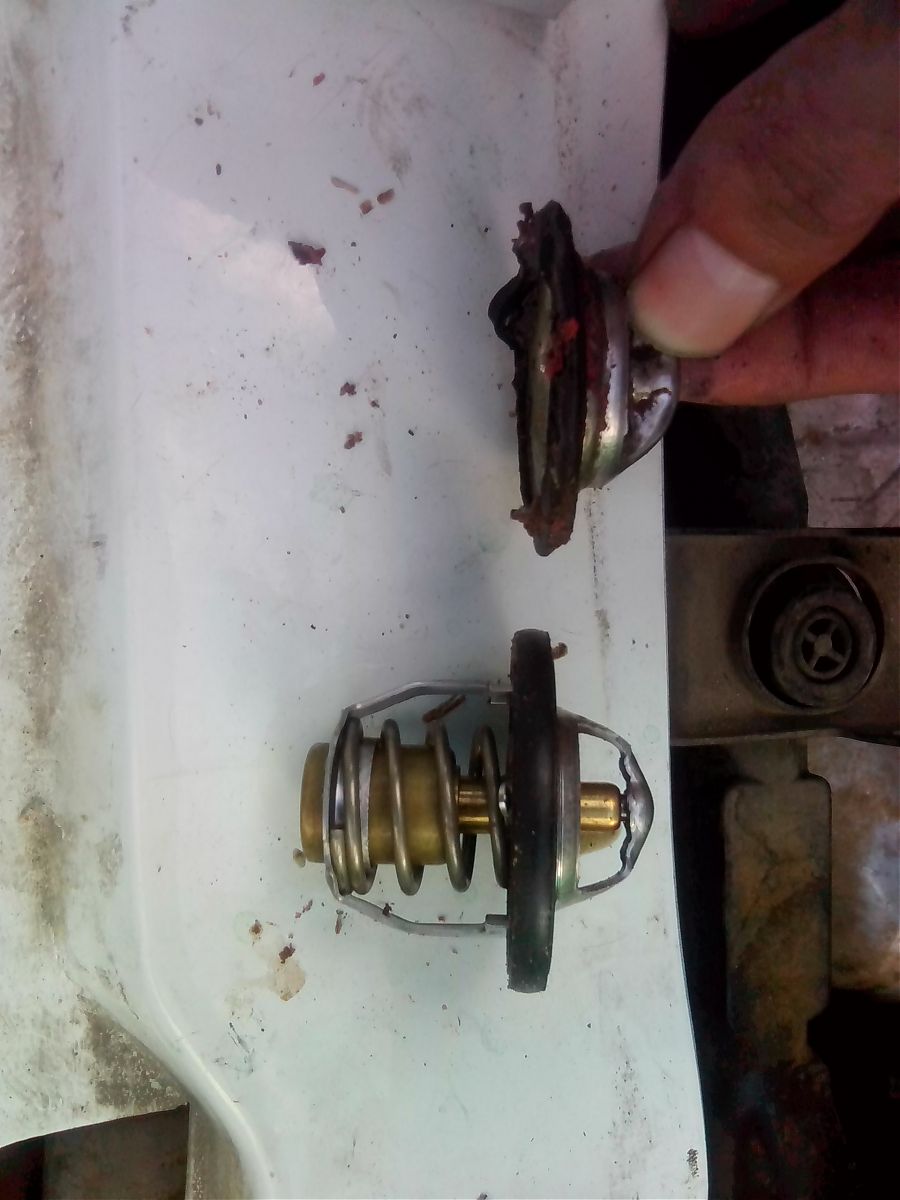

הדבר היחידי שהוא עשה במכון זה לבדוק שאין נזילה הוא לא פרק שם דבר הכניס מין משאבה במקום הפקק והכניס אוויר ובדק שאין נזילה. :/
הזמן עשה את שלו והוא פשוט נישבר כנראה מהחלודה.
יש דרך להוציא אותו מתוך מערכת המים?
ואני אבדוק את נושא היוניט תודה!
