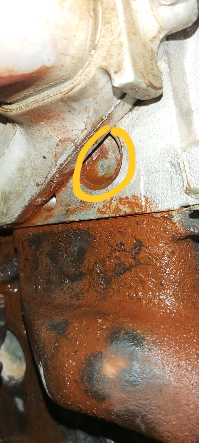

  1. שנה טובה וערב טוב. ברשותי ניסן אלמרה 2006 התחממה בחג האחרון. כנראה ללא נזק עצרתי ברגע שהמדחום עלה קצת. לאחר בדיקה קצרה נמצא מקור הנזילה. נראה לי כמו השסתום. האם אני צודק? מצורפת תמונה. מישהו יודע כמה העלות לתיקון? בשביל להחליט אולי כדאי בגלל הגיל להחליף את הרכב. תודה רבה !
