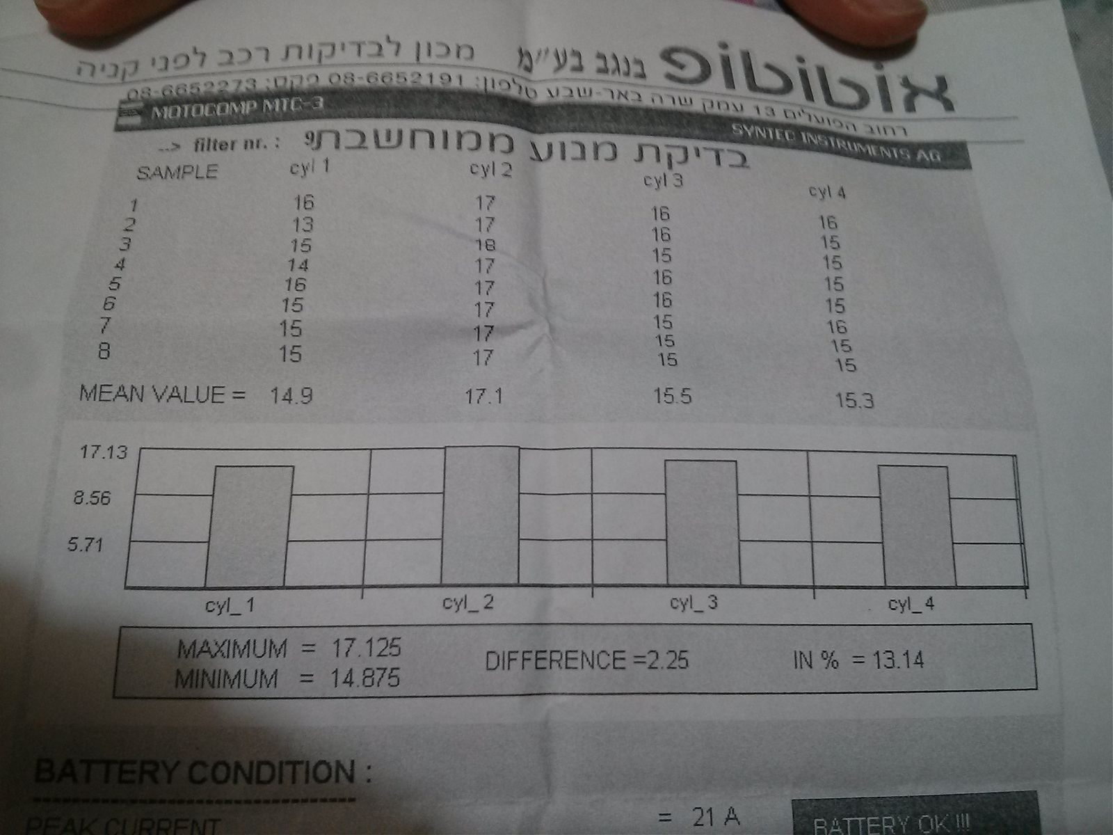

ומה דעתכם באופן כללי על הבדיקה? ובמיוחד על ההערות של דליפות בצילינדרים?
הגה אנמי במאזדה 3 - לא הייתי מצפה ליותר :wink: סה"כ מאזדה 3...
מה שבאמת יותר מטריד - דליפות לחץ "בינוניות" בצילינדרים במנוע. טעון בדיקה נוספת של מוסך, לדעתי.

הרכבים הללו לא רעים באופן כללי. אבל, במקרה הזה לפחות לדעתי נפלת על רכב לא שמור ומאוד מוזנח (פיח רב בתא השריפה,דליפות ועניין של רטיבות במע' ההגה,החלפת משולשים אם צריך וענייני איוורור הם נושאים,שעלולה להיות להם משמעות כספית לא קטנה בעסקה).
אם תחליט לקנות את הרכב,כדאי להוריד סכום משמעותי של כמה אלפים טובים כדי שתהיה לך אפשרות לעשות יישור קו ראשוני.
