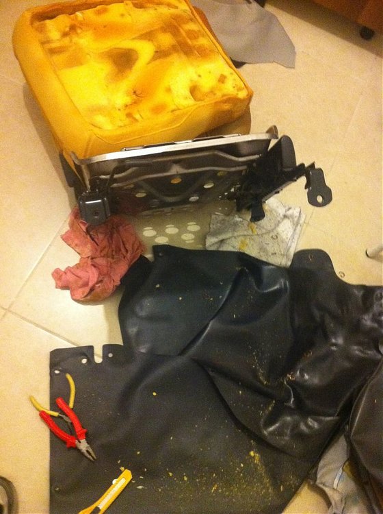

הכסא הראשון שנבחר הוא מושב הנוסע כמובן, הוא פורק ועלה לשולחן הניתוחים בבית.
העבודה עליו הייתה ברובה ניסוי וטעייה ולמידה ולקחה זמן רב (כשבועיים).
1. הכסא כפי שהגיע עם הרכב.
2. הסרת הכיסוי - הג'יפה מתחילה להתגלות.
3. הריפוד המקורי קרוע ובלוי (ולטעמי גם דוחה).
4. מבט נוסף.
5. לאחר הסרת ריפוד המושב.
6. כל הריפוד בחוץ.
7. מבט נוסף.
72. ניתן לראות שהספוג סדוק ונקרע, הפתרון הוא לדחוף ספוג חדש עם דבק כדי שלא יקרע יותר.
73. הספוג הקיים עושה הרבה לכלוך לאחר שהתייבש בקצוות.
8-17. תוספת ספוג למושב.

שכחתי לציין שזאת עבודה לא פשוטה בכלל לפרק את הריפוד הקיים, הוא מחוזק למסגרת ברזל ע"י עיגולי ברזל, להפריד אותם
צריך הרבה כוח והרבה סבלנות.
