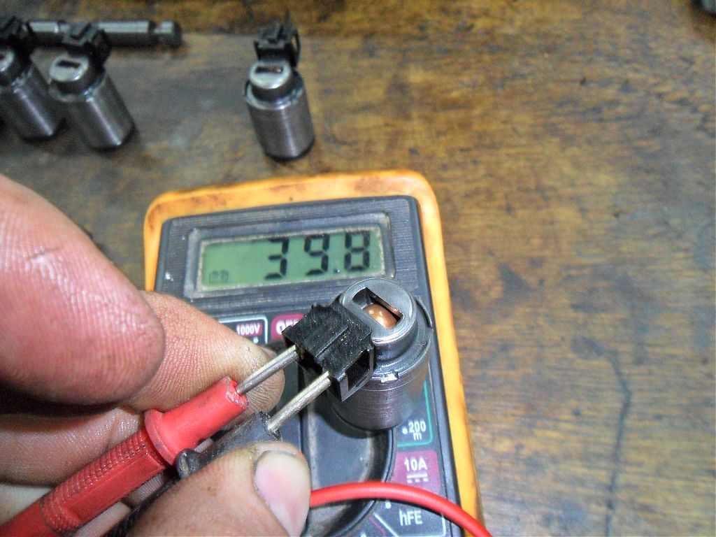

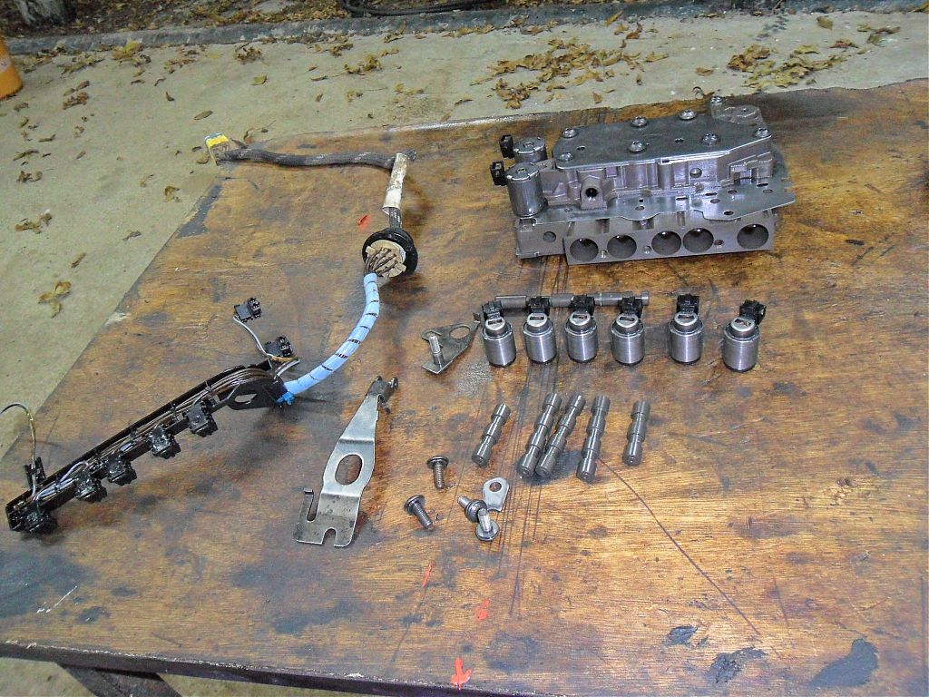

השלבים שביצעתי
1. ניקוז שמן גיר.
2. פירוק אלמנטים שמפריעים לגישה לבלוק ההידראולי
3. פירוק "אגן שמן"
4. פירוק בלוק הידראולי
5. ניקוי החלקים

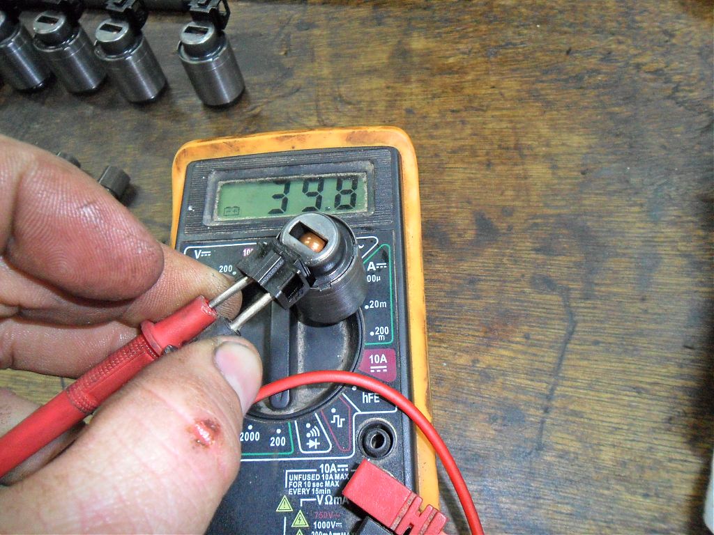

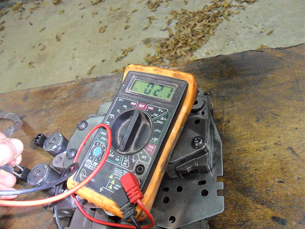

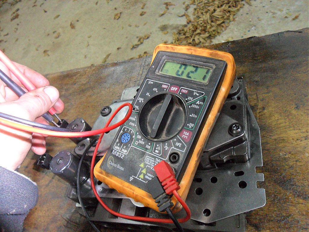

6. בדיקת התנגדות סולנואידים (ע"י כך אפשר לראות אם אחד מהם תקול אם ההתנגדות שלו שונה)

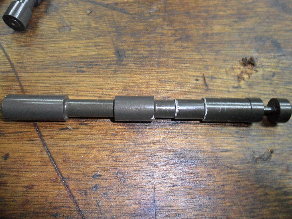

7. פתיחת החלילים בתוך המח כדי לראות אם יש שחיקה או תקלה ("חליל"-זה מה שהסולנואיד מזיז וקובע את זרימת השמן בתוך המח)

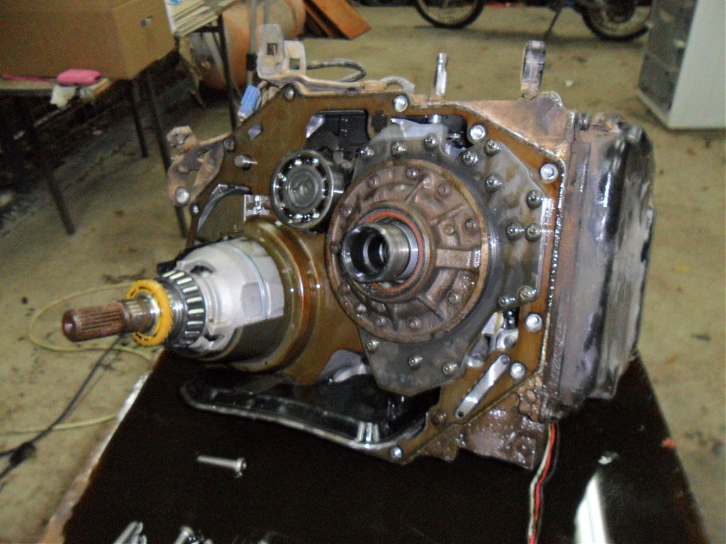

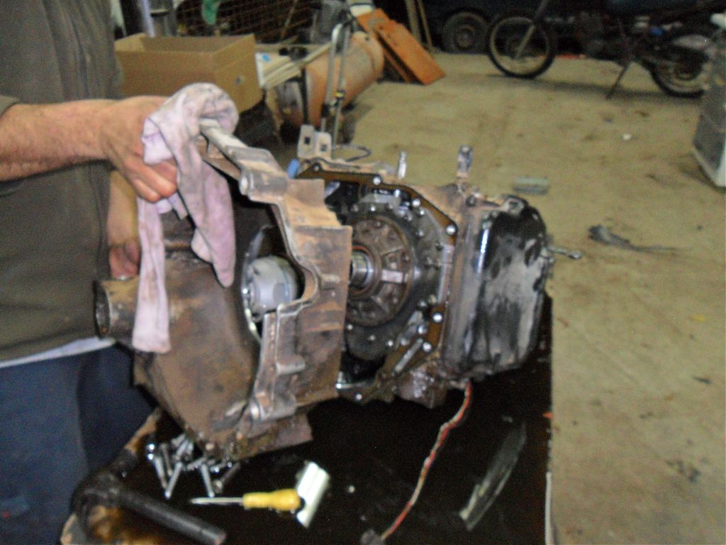

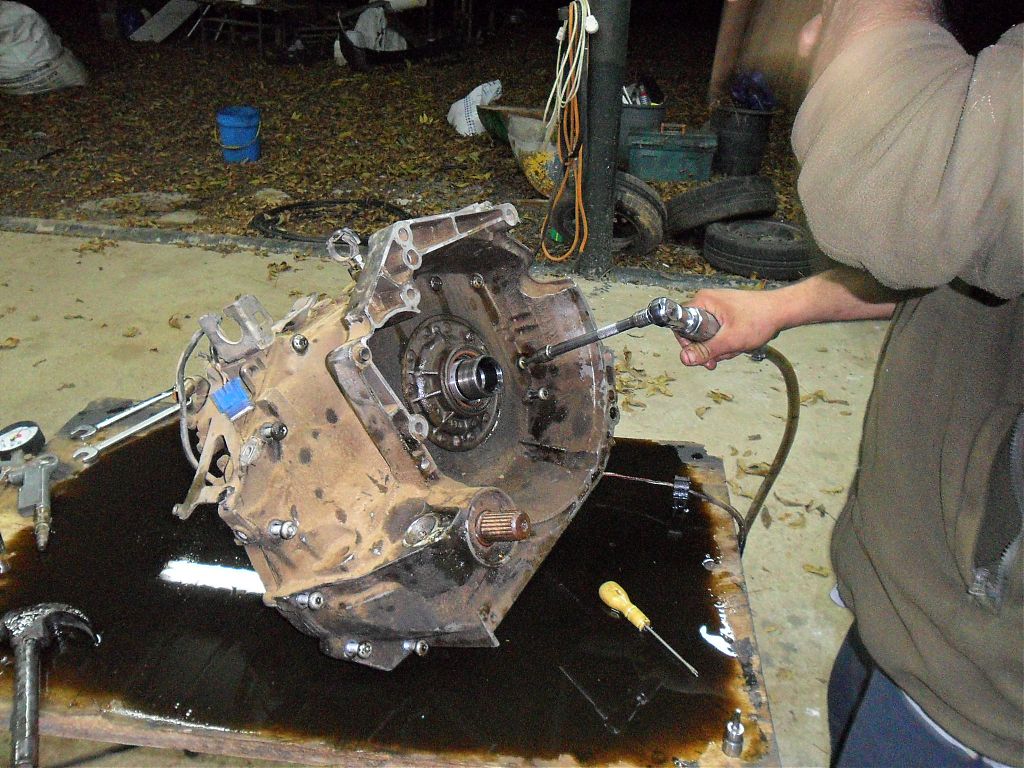

8. פירוק גיר
9. חיפוש הבעיה

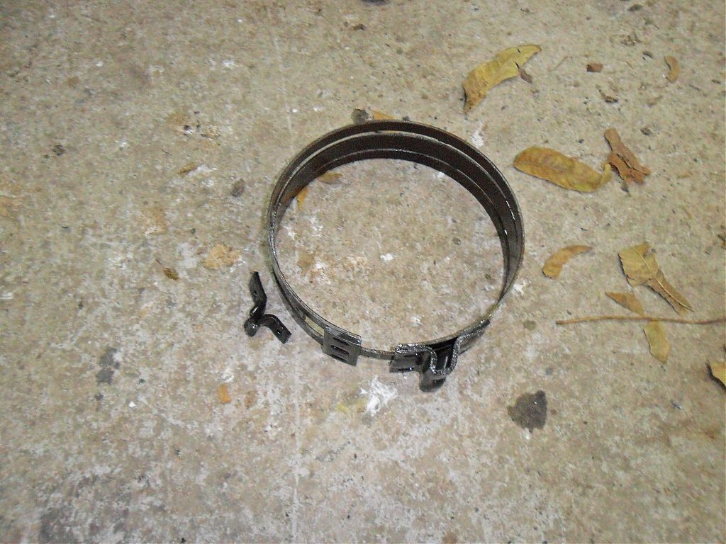

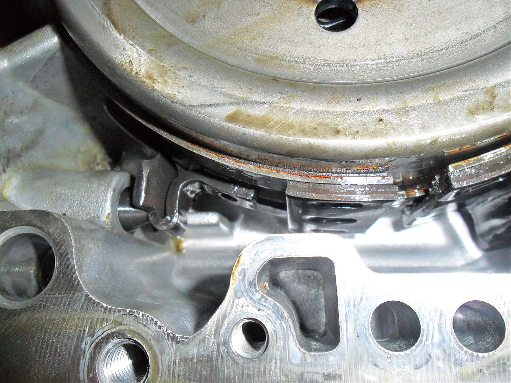

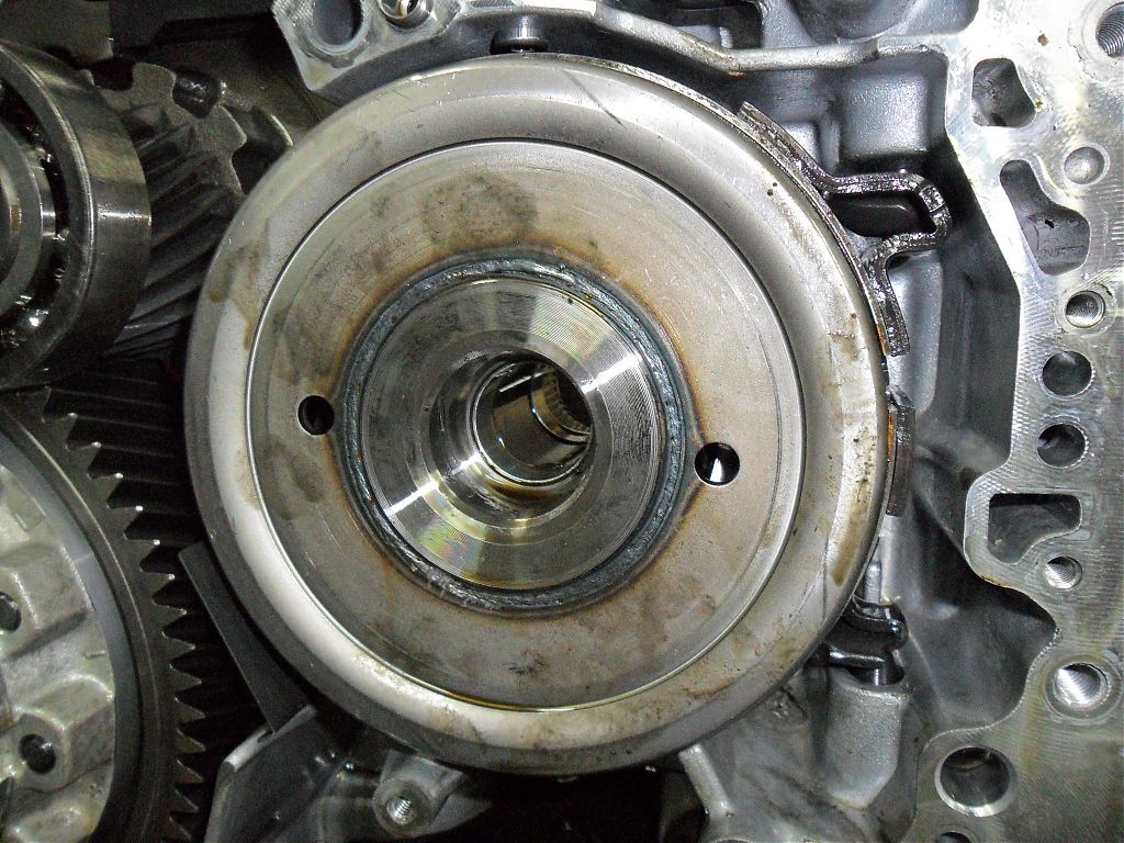

לאחר פירוק הגיר פתחתי את ה"האוזינג"-המכסה
מיד ראיתי חלק שבור בתחתית המשכתי לפרק עד להוצאתו
החלק השבור הוא טבעת בלם של המערכת הפלנטרית
