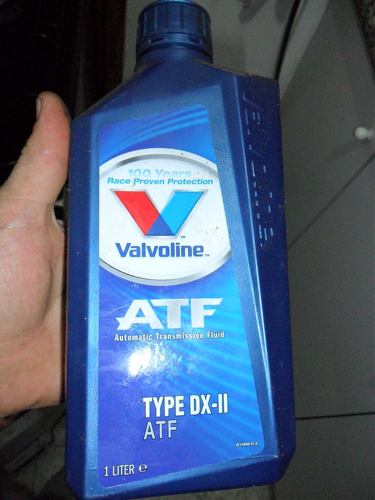

זה לא מבחן. פשוט זה כל מיני שמנים שהציעו לי בחנויות שונות, ובחלק השתמשתי.. כגון האחרון.. רציתי לדעת מה באמת מתאים
תודה, יש לך אולי מושג מה לגבי ה- valvoline ?
