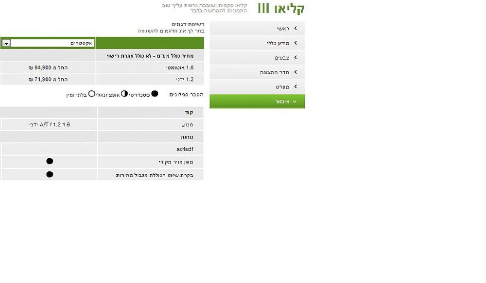

יש למערכת גם מוד הגבלת מהירות. עם הפעלת מוד זה (סיבוב מתג ההפעלה לכיוון ההפוך מהפעלת בקרת השיוט) המערכת תמנע מהרכב להאיץ מעל המהירות שנקבעה. ניתן לביטול ידני בלבד.
בקליאו זה לא סיבוב אלא כפתור, ליד שקע הטעינה לסלולרי.
בכל מקרה, אפשר לבטל את זה, בקליאו לפחות יש לדוושה מהלך רגיל ועוד קטע שבו יש מעיין מעצור קל, ואם מפעילים עליו מעט כוח, הרגל לוחצת עליו, ואז זה מבטל את ההגבלה. (לא ניסיתי, אבל אני יודע שככה הדוושה בנויה וגם הסבירו לי שכך מנטרלים את המערכת בזריזות במהלך שימוש)
