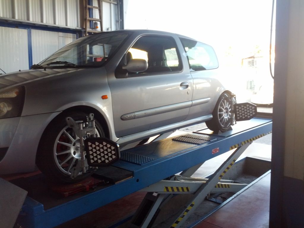

היום ניגשתי לביצוע הכיוון, לאחר החלפת הצמיגים והג'אנטים (קרא כאן).
בסוף הלכתי על הכיוון המקורי של 172 Phase2.
גם כי לא הספקתי לקנות ברגי קמבר עד היום. וגם כי הכיוון שרציתי ללכת עליו (של 172CUP), לא רחוק ממנו (בהתחשב בטולרנס הגבוה).
וגם כך, כשהייתי אצל שוקרון הוא צחק שיש לאוטו ספורט מתלה של רנו אקספרס :roll: (מה שנכון, הרבה חלקים בקליאו הם של קנגו).
שילמתי מחיר סביר לדעתי, סה"כ מרוצה.
