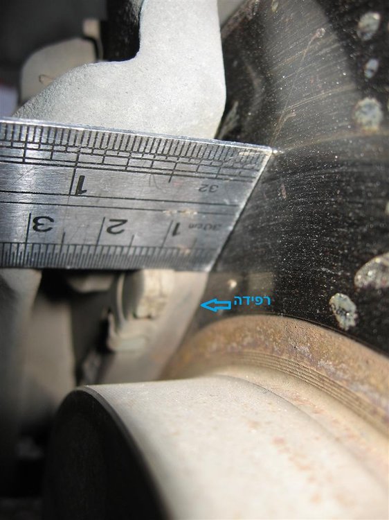

בלמי הגלגלים האחוריים נבדקו גם כן ויש מספיק בשר על הרפידות. גם הדיסקים על הכיפאק. ה REMSA שאצלך היא חברה מוכרת וטובה, לא משהו סיני זול.

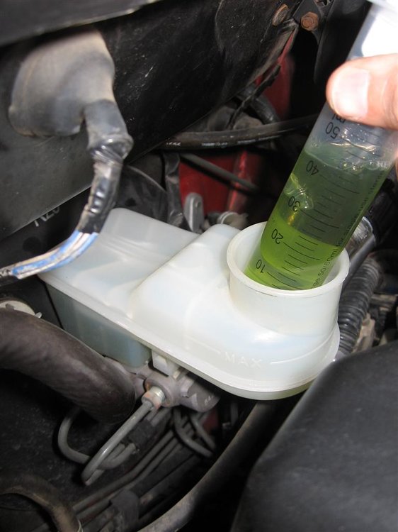

3. שאיבת הנוזל מכוסית המילוי עד קו המינימום.הרעיון הוא לצמצם את פעולת הפמפום הנדרשת, שאיבת הנוזל הישן חוסכת הרבה פמפומים עם הדוושות. ניתן לראות כי הנוזל שיצא היה בצבע שקוף-ירקרק - מצב מצויין.
[ATTACH]303075[/ATTACH]
רציתי לשאול אין חשש שיכנס אויר למערכת מלעלה בזמן שאיבה עם מזרק? כלומר אפשר לשאוב את כל כוסית העודפים ולאו דווקא עד המינמום. כמו שנאמר פה?
ואז כמובן להוסיף חדש ולהתחיל בפעולות הניקוז.
דבר נוסף לא חייב שמנוע יעבוד בזמן הניקוז?
תודה.
לכן רשמתי עד קו המינימום, בדיוק בשביל למנוע את המצב שעלול להיכנס אוויר. לאחר מכן מלאתי את המיכל בנוזל בלמים חדש והתחלתי את פעולת הפמפום.
ברכב הספציפי אין כל צורך שהמנוע יעבוד, ברכבים עם מערכות בלימה מתקדמות יותר (ע"ע מערכות ESP) הייתי מציע לבצע ניקוז נוזל בלמים על פי הוראות יצרן הרכב.
איתמר.
לדעתי כשראיתי במוסך מלמעלה הוא שאב מעבר למינמום כמעט את כל הכוסית הוסיף מלא.ורק שהוא התחיל לנקז מהקליפרים הוא דאג שלא ירד מתחת למינמום.
בעקרון לא צריכה להיות בעייה כל עוד לא מפמפמים. מצד שני לא רואה למה בכלל לקחת את הסיכון הזה.
איתמר.
ייתכן שאם עושים זאת עם מכשיר מיוחד כמו לחץ אז הסיכון בכל יורד משום שדוחפים את הנוזל קדימה
לדעתי בכללי כמו שאמר איתמר לא אמור להכנס אויר כל עוד לא מתחילים בפעולת הניקוז.

אין שום בעיה כל עוד לא חודר אויר לתוך המשאבה עצמה

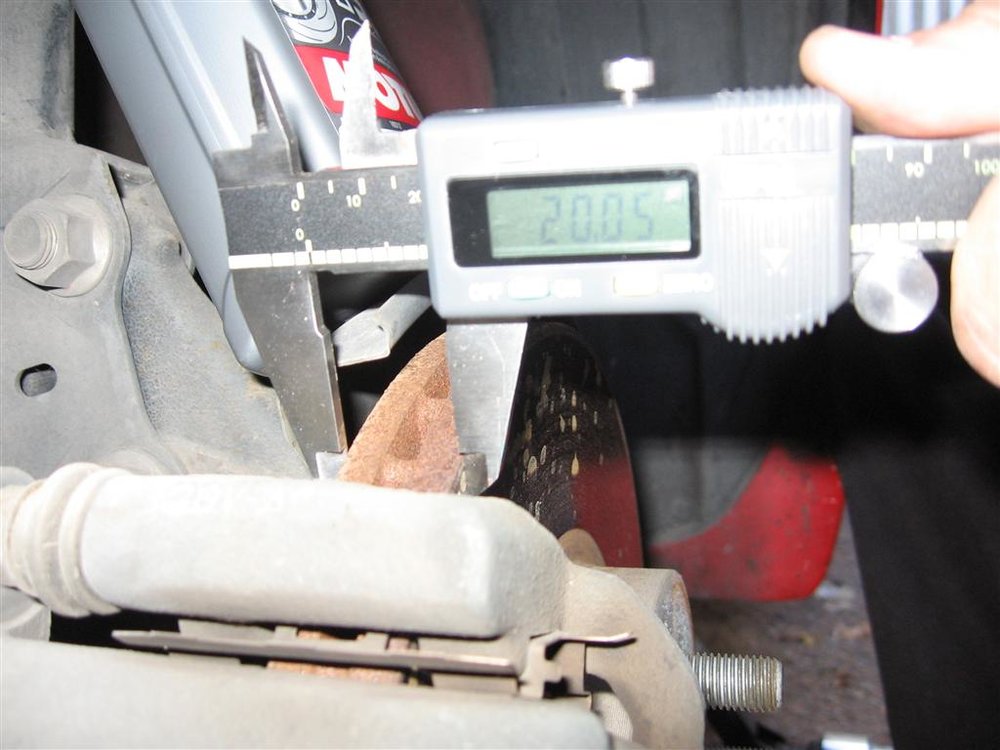

אגב מדידת עובי צלחות עושים עם מיקרומטר ולא עם קליבר אחרת מקבלים מידה לא נכונה
