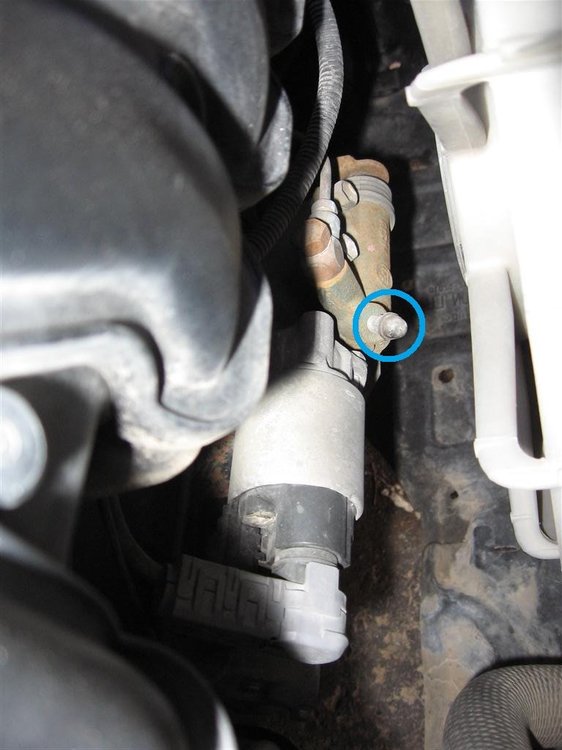

1. איתור משאבת הקלאצ' ופיטמת הניקוז. הפיטמה מכוסה בגומי שחור והסרתו חושפת את חריר הניקוז. פתיחת בורג 8 גורמת לנוזל להתחיל ולצאת מהחריר.

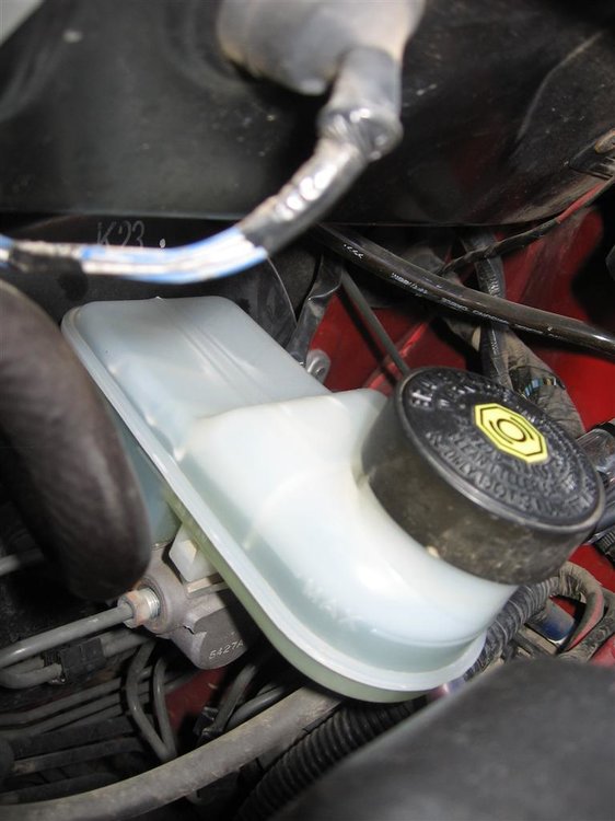

2. מיכל נוזל הבלמים (במקרה הנ"ל משותף גם למשאבת הקלאצ').

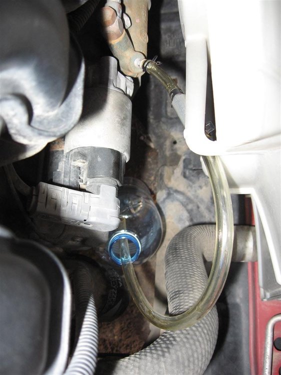

3. שאיבת הנוזל מכוסית המילוי עד קו המינימום.הרעיון הוא לצמצם את פעולת הפמפום הנדרשת, שאיבת הנוזל הישן חוסכת הרבה פמפומים עם הדוושות. ניתן לראות כי הנוזל שיצא היה בצבע שקוף-ירקרק - מצב מצויין.
4. חיבור צינורית הניקוז עם שסתום האל-חזור אל פטמת הניקוז ופמפום דוושת הקלאצ' עד יציאת נוזל חדש ונקי. זו למעשה הדרך הבטוחה להחלפת כל הנוזל בצנרת הקלאצ'. שימו לב לשסתום האל-חזור על הקו מה שמבטיח שאוויר לא יכנס למערכת.

יש רכבים שתנועת הדוושה מועברת למזלג של הקלאץ ע"י כבל, ויש רכבים שהתנועה היא ע"י לחץ הידראולי.
אצל פותח האשכול הקלאץ הוא "הידראולי" במקום שיהיו 2 מיכלים אחד לקלאץ ואחד לנוזל הבלמים יש רכבים שהמיכל הזה הוא משותף, ויש רכבים שיש 2 מיכלים נפרדים.
הנוזל בלמים משמש סיכה למשאבות, אין קשר בין השמן גיר לבין הנוזל בלמים בכלל אלו שני מכלולים שונים.

אתה יכול להציג תמונה יותר ברורה או לתאר בצורה ברורה את השסתום האל-חוזר ומיקומו?
איזה שסתום, איפה הוא נמצא, וכו'?
הכי טוב אם היית יכול להביא אותו איתך ביום שישי להראות לי.
תודה.
