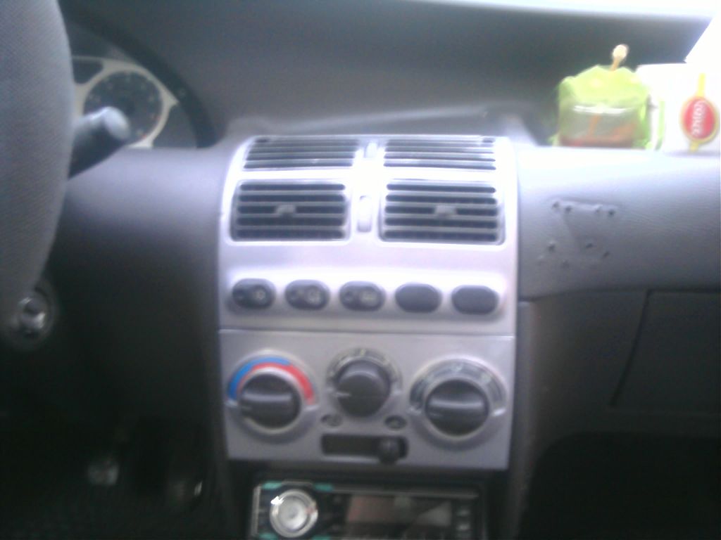

לאחר שזמן רב רציתי לצבוע את הקונסולה המרכזית ברכב שהיא משעממת ואין בה שום חידושים עשיתי זאת, פרוייקט מהנה אבל קשה כי היה קשה למצוא את הברגים ולהוציא את המשענות של הדלתות.סרקתי את כל הפרוייקטים שהיו פה בפורום והחלטתי לעשות פרוייקט חדש שלא היה.

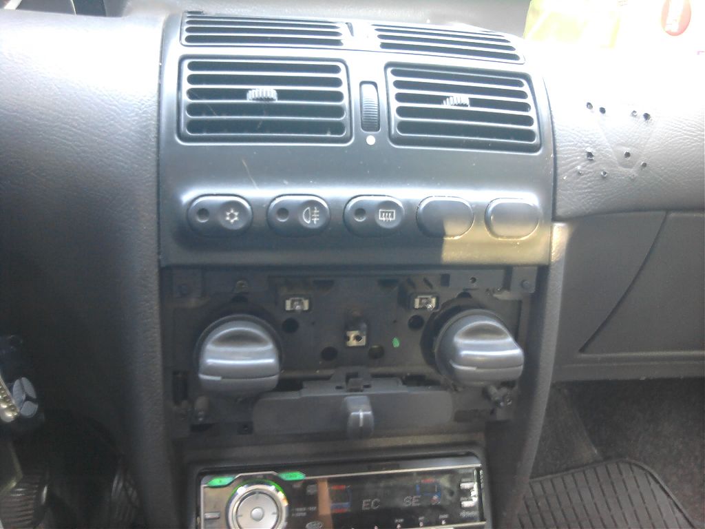

פירוק קונסולת המזגן

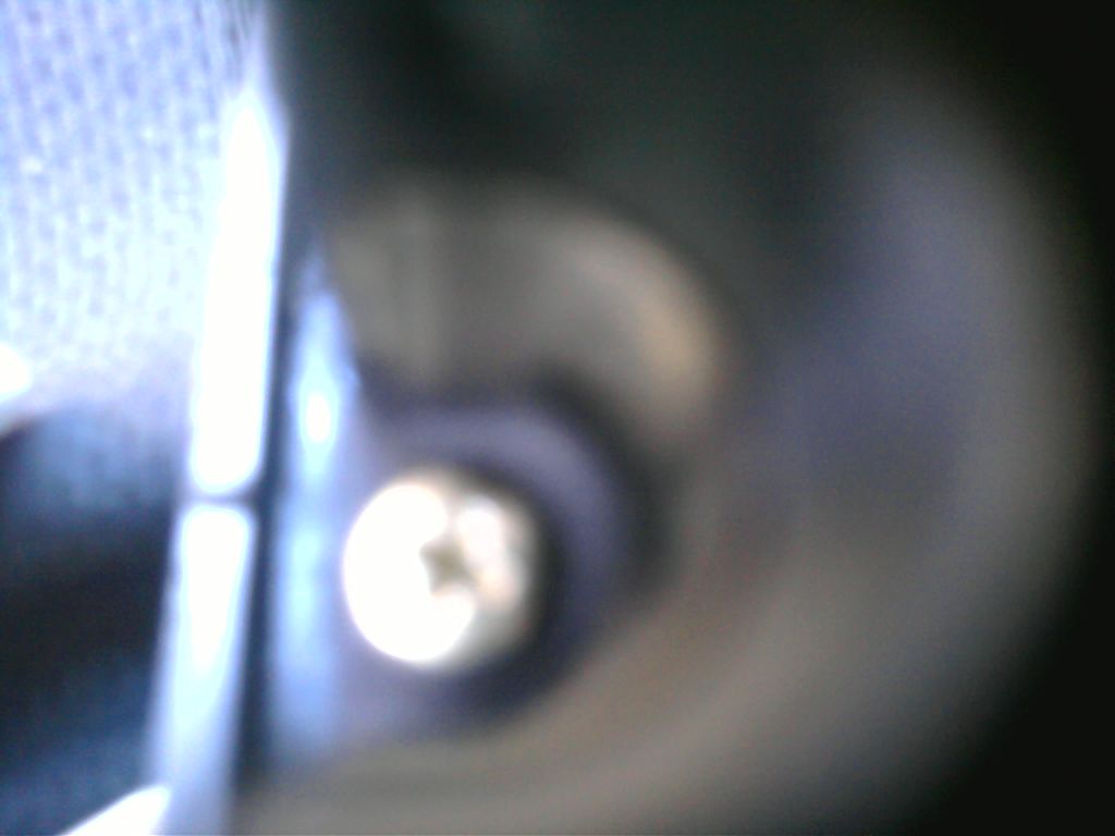

מתחת לקונסולת המזגן יש שני ברגי אלן שאותם פותחים,ויש עוד פורד אחד שנמצא מאוחרי בורר המהירות שנמשך החוצה ומאוחריו מסתתר עוד בורג אלן.

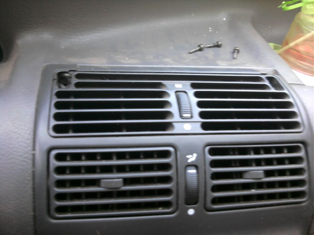

לאחר שהוצאנו את הקונסולת מזגן מופיעים לנו 2 ברגי אלן שני הברגים האלו שייכים לפתחי אוורור פותחים גם אותם ולמעלה בפתח אוורור לכיוון השמשה נמצאים להם עוד שני ברגים.

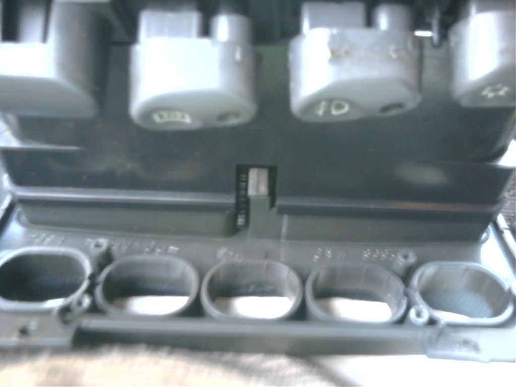

להוצאת הלחצנים של פנסי ערפל ועוד נצטרך מברג פיליפס והוצאה של הברגים התחתונים.והנה מוצאים שישה ברגים ונשלפים הלחצנים החוצה.
הוצאת פתחי אוורור צדידיים
מכניסים מברג דק בין הדשבורד לבין הפתחי אוורור והנה שלפנו אותם בקלות.

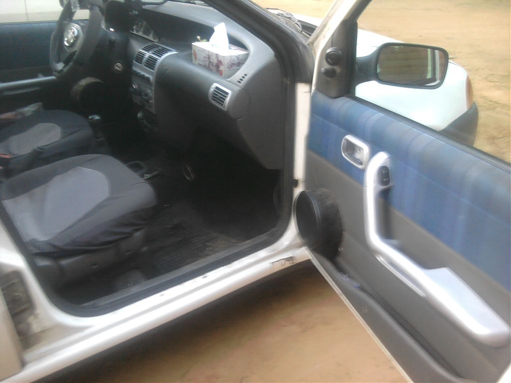

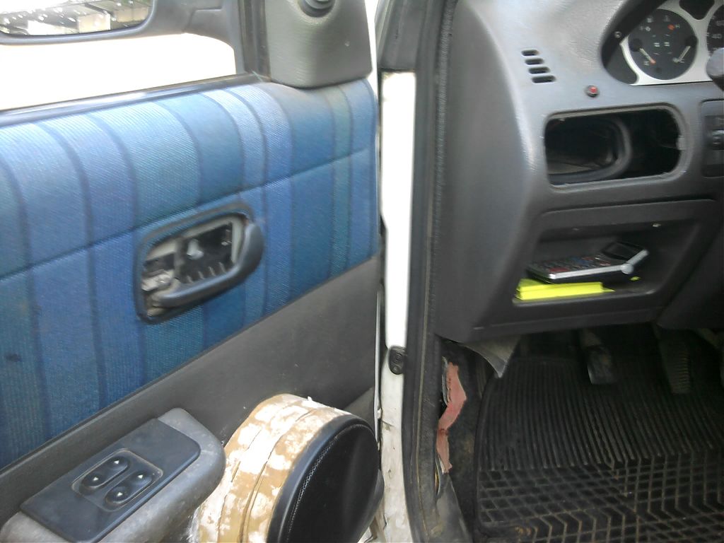

הוצאת משענות היד בדלת
קצת מסובך להוציא אותם אבל אפשרי למי שבאמת רוצה.
קודם כל צריך להוציא את ברגי האלן המוחבאים במשענות למטה,יש שני חורים עמוקים שבהם נמצאים הברגים.לאחר שפירקנו את הברגים נצטרך להוריד את ריפוד הדלת ולפרק כשישיה ברגי פיליפס שמקבילים למשענת ואחר מכן המשענות יוצאות.

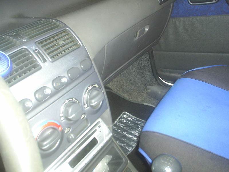

נותנים שטיפה לכל החלקים מייבשים ומתחילים לשייף בנייר 240 עדין ולאחר השיוף שוטפים שוב ומייבשים ומתחילים לצבוע

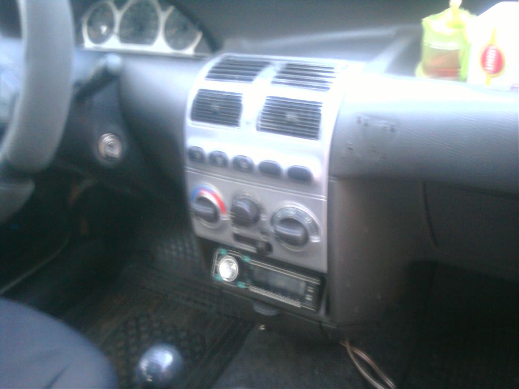

לאחר ששייפנו ושטפנו ויבשנו את כל מה שצריך נתחיל לצבוע אני השתמשתי ב3 ספריי כסף ובספריי לכה אחד.
יש שני אפשרויות לצביעה האחת ניתן לצבוע הכל בלי לכסות פתחי אוורור וקונסולה מזגן ולאחר מכן לנקות אם טינר או אציטון את הקונסולה ואת הפתחים עם מקל אוזניים וצמר גפן.(אני השתמשתי בשני הדרכים).ודרך שנייה לכסות פתחי אוורור ומיזוג אוויר.
