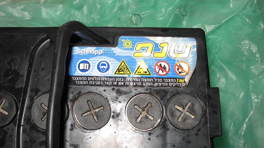

צירפתי את התמונות והקישורים ששלחת לי במייל. קשה לזהות את קיבולת וכושר ההתנעה של המצבר ללא קוד או מק"ט של הייצרן.
אם אתה מתעקש לדעת מהו כושר ההתנעה ביחידות CCA העכשווי של המצבר נסה לקפוץ לחשמלאי שיש ברשותו ציוד מתקדם לבדיקת מצברים כמו המכשיר של חברת Midtronics ותקבל תמונה ברורה של מצב המצבר.

רק בעזרת הציוד של חברת Midtronics ניתן לקבל מדד מסויים של קיבולת המצבר העכשווית ולא כפי שהמצבר יצא מהמפעל.
ניתן להעריך באופן גס את קיבולת המצבר לפי נפח המצבר כלומר לפי המידות החיצוניות של המצבר. ככול שנפח המצבר גדול יותר באותה סידרה של מצברים גם קיבולת המצבר ב-AH גדול יותר.
נסה להעזר בקובץ המצורף שהורדתי מהאתר של שנפ.
http://www.schnapp.co.il/pdf/cat19.pdf

טוב.. את הדרך לנחש את קיבולת המצבר בעזרת מידות המצבר באתר שנפ השארתי כאופציה אחרונה, אך נראה באמת שאין לי כל-כך ברירה.
על-פי המלצת שנפ ליצרני הרכב, המצבר הדרוש לפיאט פונטו הוא מק"ט 63 בטבלה שהבאת. ונראה שזה תואם את המידות הפיזיות שמדדתי.
על-פי הטבלה המצבר הנ"ל בעל קיבולת של 50 אמפר שעה.
