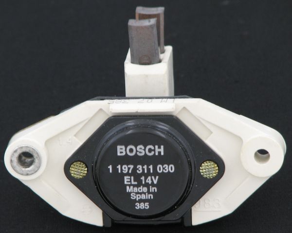

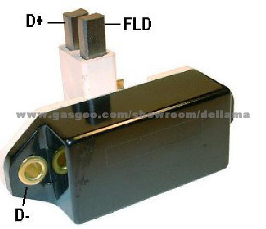

לאחר הסרת כסוי הפלסטיק השחור באחוריו ניתן לראות את וסת המתח שמחובר אל הגוף האחורי של האלטרנטור וזה וסת עם 2 הפחמים ומתחבר אליו החוט האפור של נורת הביקורת.
כאן הוסת: http://www.asia.ru/images/target/photo/51605217/Voltage_Regulator.jpg
בברכה - רפי לין
כנראה שבכל זאת אתה טועה (אל תיעלב).
1. פיאט אונו 1.4 עם הזרקת דלק ("בוש" חד נקודתית) הגיעו מקורית עם אלטרנטור "מגנטי מרלי" 65A וגלגלת (פולי) לרצועה 4PK
וגם בתמונה ששמת אני מזהה אותו.
2. בדגמי פיאט אונו עם מנוע 1.4 קרבורטור (עד שנת 1993) היה מותקן אותו אלטרנטור "מגנטי מרלי" אבל רק של 55A ועם גלגלת לרצועה רגילה.
3. בדגמים קודמים יותר של פיאט אונו עם מנוע 1.3 (עד שנת 1989) היה מותקן אלטרנטור "מגנטי מרלי" כזה אבל של 45A בלבד וגלגלת רצועה רגילה ובחלק מדגמים אלו אכן היה גם אלטרנטור "בוש".
וסת מתח של אלטרנטור "מגנטי מרלי" אינו מתאים כלל לוסת מתח של בוש" שבתמונות כאן.
בברכה - רפי לין
