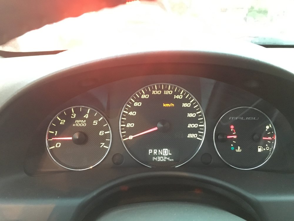

נכנסתי למוסך UMI, בדקו עם לחץ אוויר והתגלתה נזילה מהצינור שבתמונה. הצינור הוחלף בחדש ומילאו נוזל DEX COOL.

שבוע טוב, רכשתי שברולט מאליבו 2006, והייתי מעוניין לדעת ממישהו שמכיר או יש לו כזה רכב: א. המכסה של מיכל הדלק לא נעול בשום מצב. אפשר לפתוח אותו גם אם הרכב נעול. תקלה מוכרת? יש למישהו פתרון? ב. היום כשנסעתי היה כתוב לי LOW COOLANT. בדקתי את המים אמנם חסר אבל רואים עדיין מים במיכל. מה התדירות שצריך למלא מים? ג. בנסיעה בתוך העיר החום מנוע היה קצת מעל החצי כמו בתמונה. מחר אגש לקנות מיכל של מים אדומים. איזה כדאי לקנות? ד. בטיפול הבא יש לבצע החלפת פלאגים. אני יודע להחליף לבד. מה החברות והדגמים המתאימים ומאיפה מומלץ לקנות? ה. בעניין שדרוג מערכת השמע האם יש מכשירים שיכולים להציג את ההודעות של הרכב ולהתחבר לשליטה מההגה? תודה
