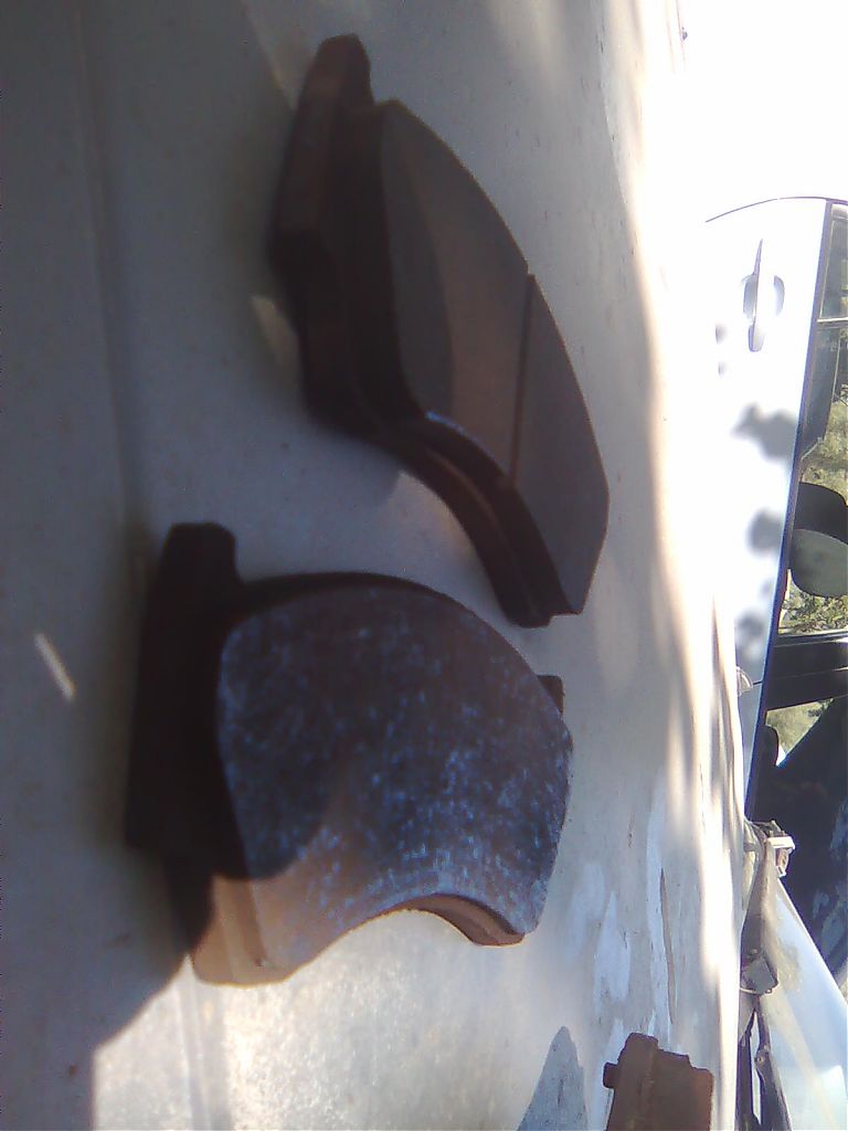

לאחרונה התחילה שריקה חזקה, בזמן לחיצה על הבלמים.
מדובר על סוזוקי בלנו 98 אוטומט.

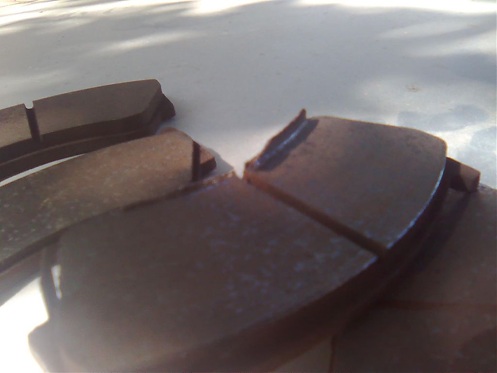

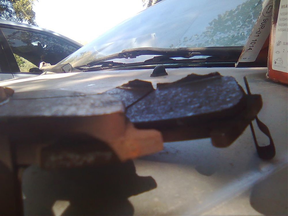

הבנתי שרפידות הבלם הקדמיות הגיעו לסוף חייהם אחרי 80 אלף קילומטר, כשפרקתי את המערכת ראיתי שרק רפידה אחת, החיצונית שמלית נישחקה, ושלושת האחרות במצב די טוב.
החלפתי לסט רפידות חדש, ובאותו זמן חיפסתי פגיע כל שהיא במערכת הבלם באותו צד אך הכול נירה תקין כולל הדיסק, הבוחנה, וכל מה שיכולתי לבדוק שם.
הדיסק והרפידות שהיו שם לא היו מקוריים, לא יודע של איזה יצרנים, בגלל שזה הוחלף לפני שהאוטו היה אצלי אבל לא היו בעיות כל שהן איתם עד אכשב.
בקיצור החלפתי לסט רפידות חדש ( המליצו לי על רפידות של SIMER ) ,וזה מה שסמתי.
700 / 1000 קלומטר הכול היה תקין, אכשב שוב התחילה שריקה מהבלמים בזמן לחיצה על הברקס ובנסיע לפעמים יש רעש חלש כאילו הרפידה נוגעת בדיסק טיפה, במיוחד שומעים את זה בזמן משיכה קלה של ההגה לאחד הצדדים אבל לא בזמן סיבוב.
שאלתי מספר בעלי מוסכים כולל במורשה על הבעיה ובכולם משעתי כל מיני סברות מוזרות אך בכולם נעמר לי שחוץ מלהחליף את כל המערכת אן ממש מה לעשות ועדיף לא להתעסק עם זה בכלל ולנסוע ככה, מה שממש לא מקובל עלי.
רציתי לדעת האם משהוא ניתקל בבעיה כזו או מה זה יכול להיות ?
צרפתי כמה תמונות של הרפידות שהיו באוטו ואת האריזה של הרפידות שהרכבתי.
ייתכן שהקלפיר עם הרפידה הבלוייה תקוע ולכן הבלאי המוגבר, בוודאי שיש סיכון ליסוע כך ממס' סיבות.
כנס למוסך רציני שיבדוק לך את יכולת הבלימה, ובמידת הצורך ישפץ את הקליפר/ים הבעייתים.

כרמי, זה גם מה שאני חשבתי, שהקליפר תפוס, אבל ממה שאני יכול לבדוק ידנית, בזמן ההחלפה של הרפידות הקליפר נע בחופשיות על שני הצירים שלו, מה שכן לא גרזתי אותם ( הצירים של הקליפר ) והשתמשתי בספראי לניקוי בלמים, יכול להיות שהספרי המיס את הגריז שהיה שם וצריך לגרז? או שלא מגרזים אותם? ואך אפשר לבדוק שהקליפר חופשי בלי לפרק אותו מהמקום ?
לגבי יכולת הבלימה בכול תקין ב100% לפי הדיקה בטסט לפני כחודש, וגם כיום לא מרגשת ירידה או שינוי ביכולת הבלימה, רק רעש מרגיז.
את הרפידות קניתי אצל שולה באשקלון ב100 ש"ח
ככה"נ הקליפר שבו השחיקה המוגברת תפוס, יש לפרק ולבדוק יותר לעומק.
במידת הצורך מחליפים קליפר או שמשפצים אותו.
ניתן ורצוי לגרז את הצירים/מובילים של הקליפר.

הקליפר כנירה באמת תפוס, זה לפחות הגיוני שלא כמו השטויות ששמעתי מהמוסכים שדיברתי איתם, כמו חופש בגלגל, חופש בהגה והחביב עלי ביותר, שנכנסתי במדרכה והציר של הגלגל קיבל וינטש ביחס לתושבת של הקליפר ויש להחליף התושבת 600 ש"ח לפני מע"מ ועבודה אבל יכול להיות שצריך להחליף עוד חלקים ואת זה נדע רק אחרי הפרוק.
אך בודקים האם הקליפר באמת תפוס?
ואם הוא לא תפוס מה עוד יכולה להיות הסיבה ומה עוד לבדוק?
הקליפר התכווץ לך בקלות עם המברג כשבאת להכניס רפידות חדשות ?
קליפר תפוס היה גומר לך את שתי הרפידות באותו צד. הג'אנט היה חם יותר מהשני אחרי נסיעה.
נגמר הסיפור. הצלחות שלך על הפנים. הן עושות את הרעש.
הן לא חדשות, לא מקוריות, בטח יש מדרגה...כמה עולה ? גרושים...
לגבי שחיקה לא אחידה, יש הבדלי לחצים, הרכב לא חדש.
את הקליפר כווצתי ע"י קלמרה על הרפידה הישנה ולא עם מברג וההתנגדות נרתה שווה בשני הגלגלים, לא נירא לי שיש בעיה בחזרת השמן דרך הצינורית או בעיה בבוחנה במיוחד בגלל שרק רפידה אחת מהזוג נשחקת כמו שרואים בתמונה.
הגלגל לא מתחמם יותר מהשני אחרי נסיע.
צלחות בין 70 ל100 אלף וניראות ויזואלית ממש טוב ללא מדרגות או חריצים יותר מהרגיל, אני לא פוסל את האפשרות שזה צלחות אבל נירה לי יותר שכל החלק של הקליפר לא זז טוב על שני הצירים שלו ולא מצליח לאפשר לרפידה שנישחקת יותר להתרחק מספיק מהדיסק ובגלל זה גם הרעש בזמן נסיע וגם השחיקה המוגברת של אותה רפידה, השאלה אך אפשר לבדוק את זה בלי לפרק את שני הברגים שמחזיקים את הקליפר? הרי שאם משם הבעיה עצם הפרוק של הברגים יחול לשחרר את הקושי בצירים ולהיראות כעילו הכול תקין.
אני תמיד בודק את 2 הברגים של הקליפר לפני שאני סוגר ומגרז אותם.
אני בודק אם הם מחזירים את הבוכנה אחורה או לא, כנראה שאצלך הם לא מחזירים או לא מחזירים עד הסוף ולכן יש שחיקה ברפידה הפנימית שצמודה לבוכנה.
