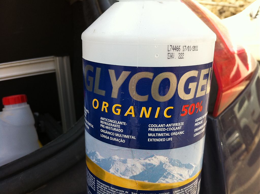

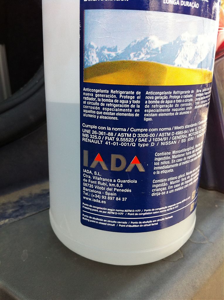

טוב מצאתי נוזל מרוכז של ICDA תוצרת ספרד במחיר של 20 ש"ח לליטר שצריך למהול בליטר נוסף של מים.
אפילו רשום עליו renualt type d
צריך להוסיף מים מהברז או מזוקקים?
אתה מתכוון כנראה ל iada.
מוזר לי איך הנוזל קירור שלהם עומד בתקנים של כ"כ הרבה יצרנים עם מפרטים שונים של נוזלי קירור.
אתה מנסה סה"כ לחסוך לפה או לשם עוד 50 ש"ח. אם בשביל 50 ש"ח אתה מוכן ליצור נזק עתידי לרכב שלך אז שיהיה לך בהצלחה.
אם בכל זאת אתה מחליט ללכת על הנוזל הזה:
א. בצע שטיפה יסודית עם מים (פשוטים, ברז) לכל מערכת הקירור ע"מ לדלל למינימום את הנוזל הישן.
ב. את הנוזל החדש מהל לפי ההוראות עם מי ברז רגילים, כדאי כאלה שלפחות עברו סינון אבנית או מים רכים (לא מזוקקים).
איתמר.

זה לא עניין של לחסוך זה עניין שמוכרים לך חומרים תוצרת הארץ במחירים מופקעים.
הנה צילום של הנוזל.
מה גם שבכל מוסך כללי שתיכנס ישמו לך מים ירוקים של פרסטון בדרך כלל ,אם היה נגרם למישהו מהרכבים משהו בטוח שהיו באים בטענות.
כנראה שזה יותר איזה שהוא משהו שיווקי.
ותעשה חשבון 60 שקל או 180 שקל... והעיקרון שאתה משלם על נוזל מקומים תוצרת פז שיקר ללא שום הצדקה.
מה גם שזהו לא הנוזל המקורי אלא הנוזל שאושר על ידי קרסו.
