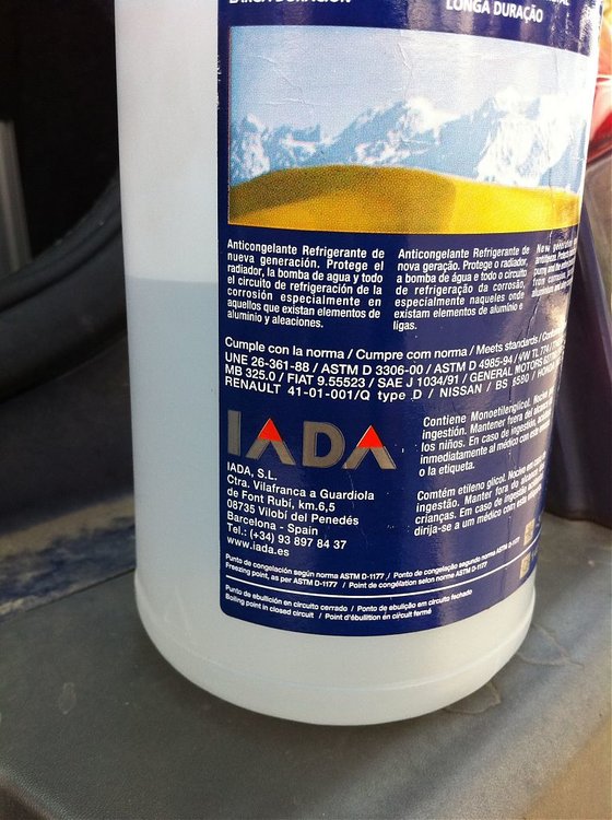

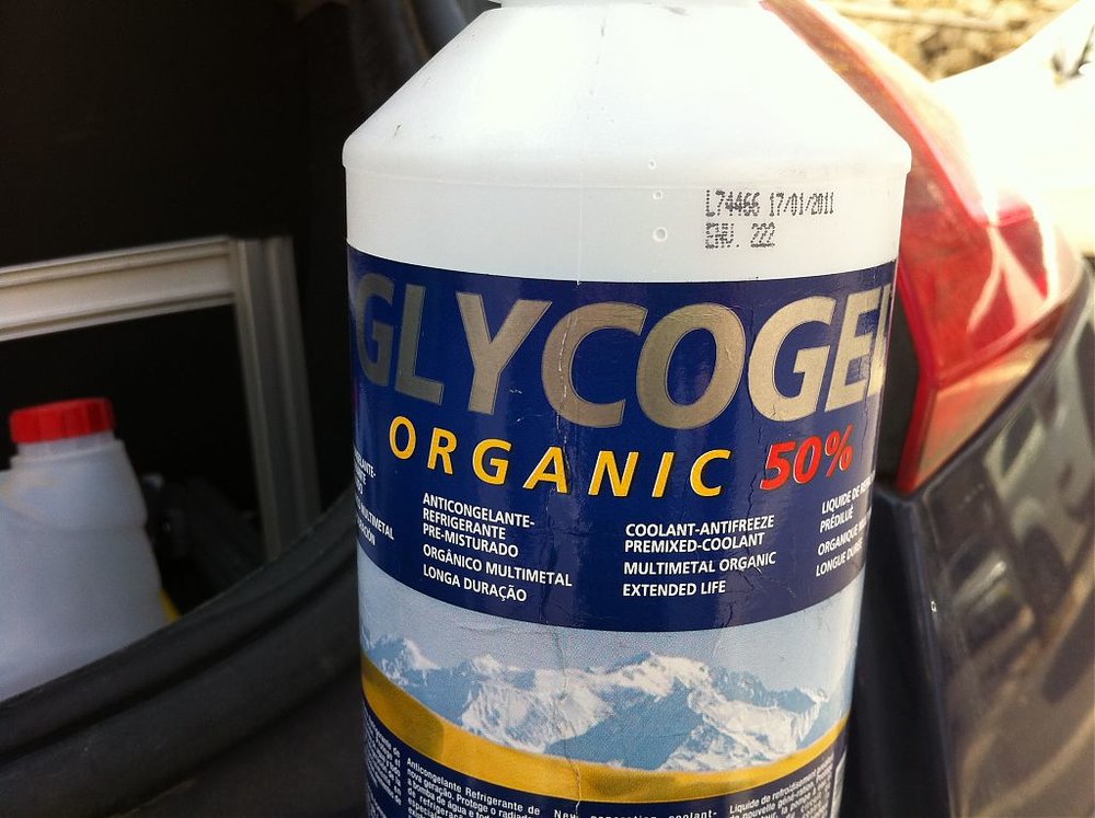

1. הנוזל המקורי הינו glaceol rx type d תוצרת elf לא חושב שניתן להשיג בארץ.
2. כדאי להשתמש בנוזל שנמכר במוסכים המורשים תוצרת פז.
3. במערכת קירור ריקה נכנסים אם אני לא טועה 7 ל'.
4. ממש לא כדאי לך להשתמש בשום נוזל שאינו נוזל קירור, גם כמה ימים יכולים לגרום להופעת קורוזיה וקויטציה.
מה לגבי נוזלי הקירור שנמכרים בחניות הרגילות G12 ונוזל של פרסטון אדום ירוק וכו?
